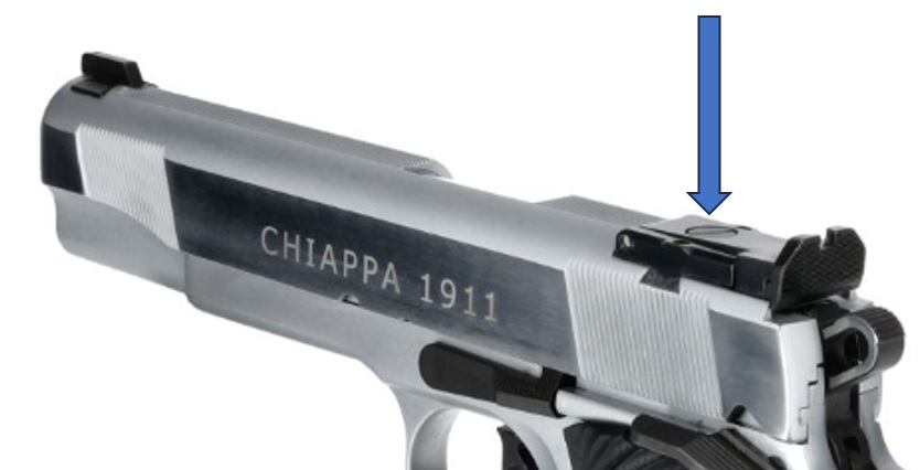

    ich bin seit zwei Wochen im Besitz einer Chiappa 1911 Empire.
    Geiler Abzug, Präzision sehr gut (Gruppe im Radius <10cm auf 25m, besser kanns der Schütze grad noch nicht :D ), aber schießt leider etwas tief.
    Bevor ich jetzt das Korn passend runter feile.
    Wie bei Match-Visierung üblich habe ich oben ja die große Schraube.
    Ist es möglich einfach eine längere Schraube und Feder zu verbauen um mehr Verstellbereich zu erhalten?
    Hat da jemand Erfahrung drin?
    Ich bin mit der Visierung jetzt am oberen Anschlag und der Spiegel sitzt auf um auf die 10 zu kommen.
    Geht irgendwie, aber geht halt auch besser.

  • Mit runter feilen ist das so ne Sache.
    Wenn Du vom Fach bist und es Du es Dir zutraust, ich war nie zufrieden speziell bei Kimme und Korn feilen.
    Stelle erstmal Deine Kinme in mittleren Bereich so das Du Spielraum und Reserve hast nach unten und oben mit der Standard Einstellung.
    Dann bestellst Dir ein neues Korn entsprechend niedriger.
    Ja, das habe ich schon gemacht.
    Visierung mittig gedreht und geguckt wo die Schüsse hingehen.
    Rein rechnerisch muss das Korn ca. 1-1,5mm runter.
    Sind die Korne mit Schwalbenschwanzfassung Standardmaße?
    Kumpel Google war leider keine große Hilfe bisher wenn ich nach Herstellerangaben gesucht habe.
    Der Hersteller selbst bietet zumindest im Onlineshop keine niedrigeren Korne an.
    Wirklich Lust auf Feilen habe ich nämlich auch nicht.
