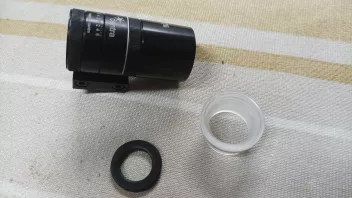

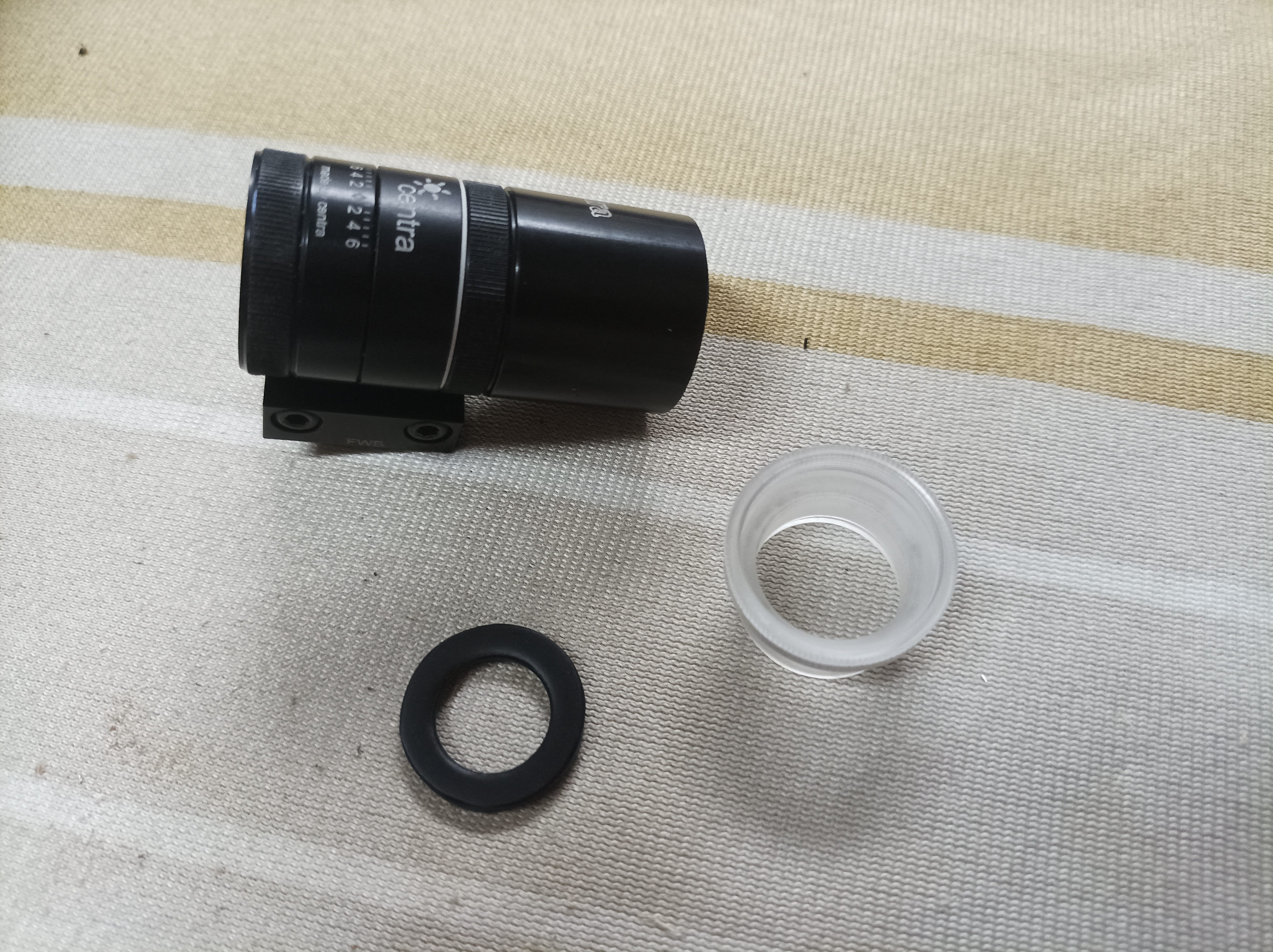

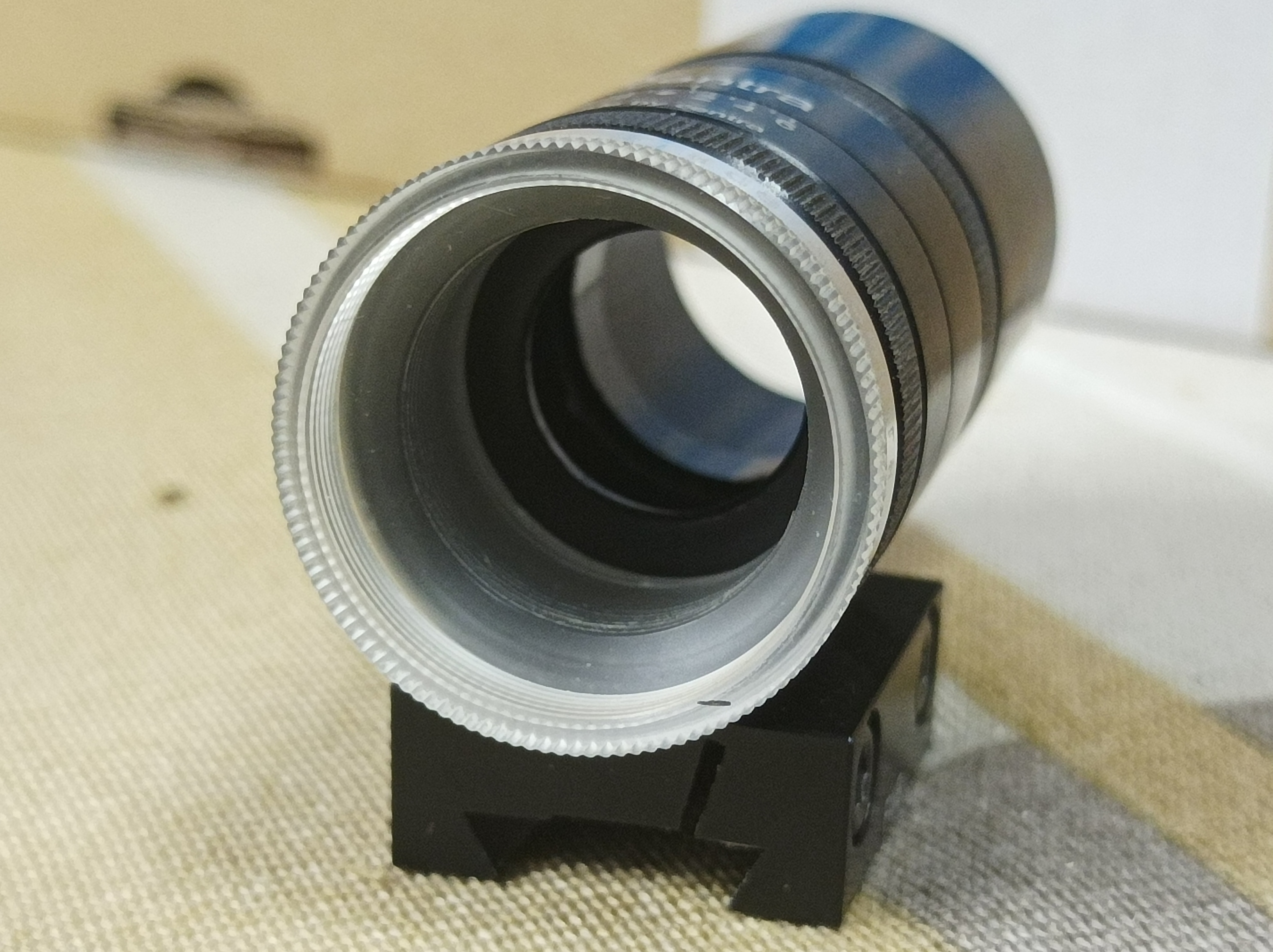

Vario Ringkorngröße
    ich möchte mir ein Vario Ringkorn kaufen und benötige mal eure Hilfe.
    Setup
    22er Korntunnel
    075 Adlerauge
    KK 50 Meter
    Jetzt suche ich den Verstellbereich von ganz ums schwarze Rum ohne weißen Rand und max aufdrehen.
    5,8 geht nicht weit genug auf
    Vielen lieben Dank für eure Hilfe

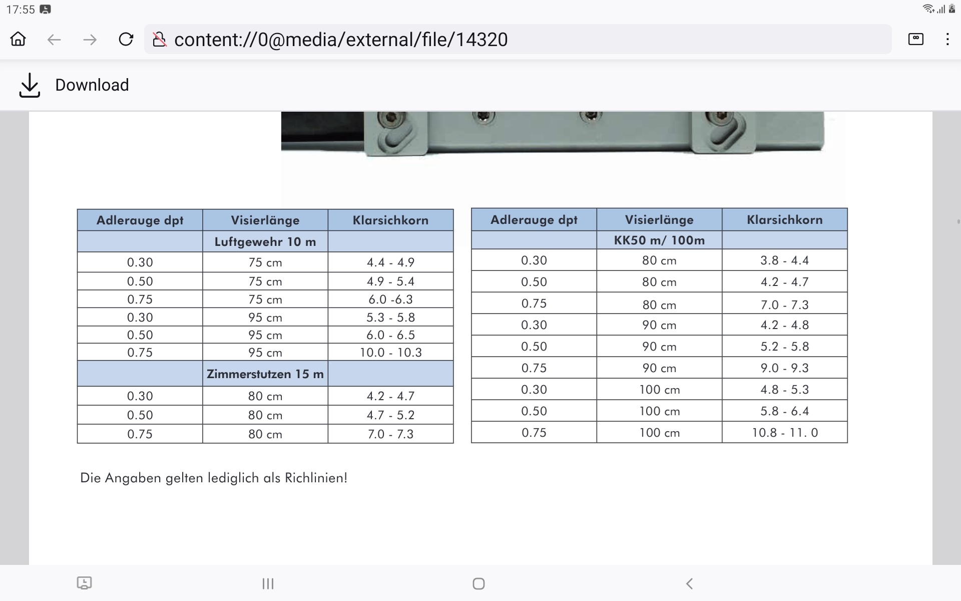

    Die Tabelle ist nicht schlecht, aber nicht mehr auf dem neusten Stand.
    Laut der Gewehrtabelle LG Auflage darf die Visierlänge (wenn man alle Maße addiert) 110cm sein.
    Bei der Verwendung von einem hochwertigen 0,75 Mineral Adlerauge und einer Visierlänge von 110cm verwende ich ein 14mm Ringkorn.
