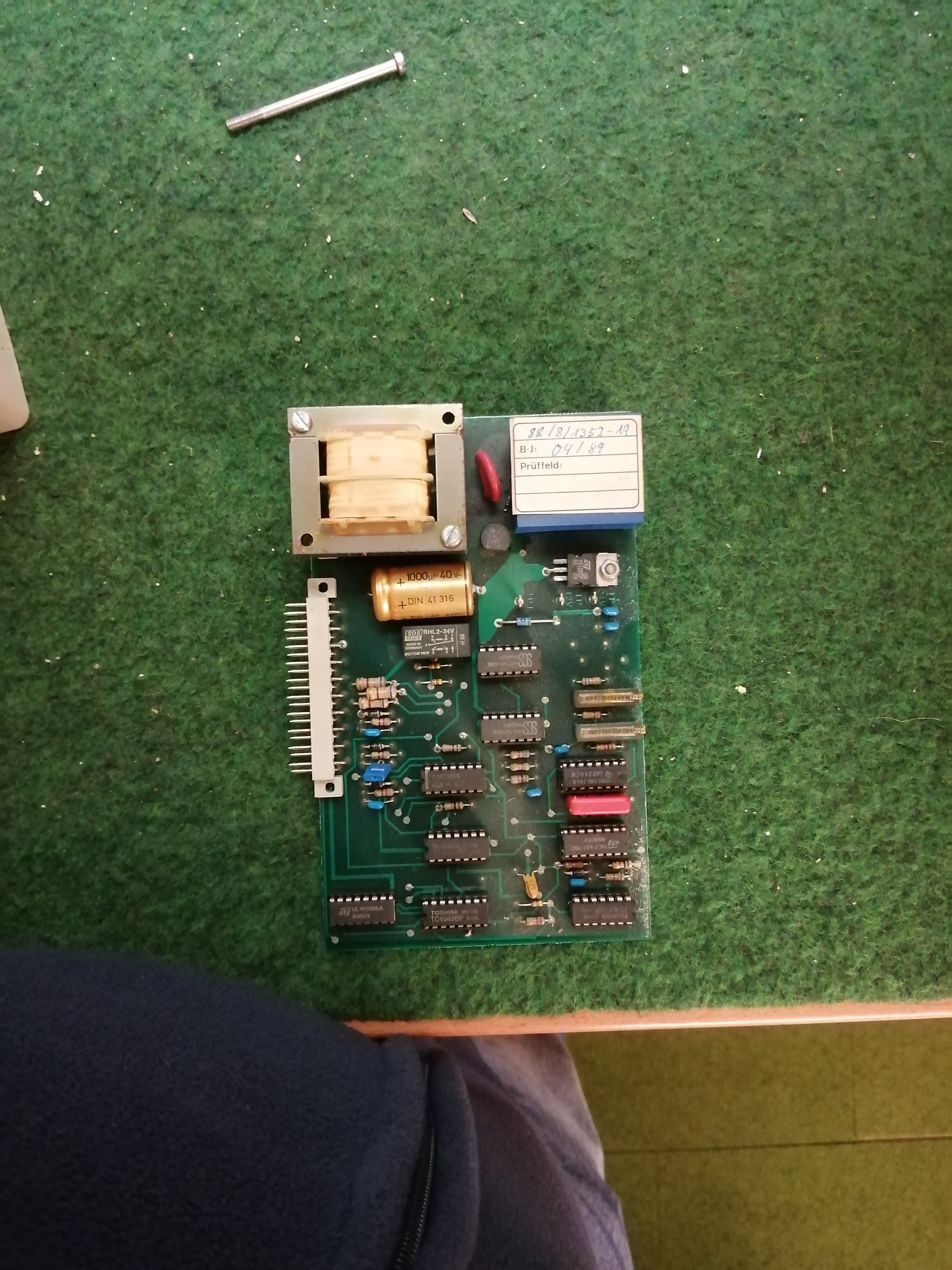

    Unser Verein betreibt einen KK Stand (25/50m) mit 4 Seilzug Anlagen der Firma Johannsen vom Typ KK65 Baujahr um 1989.
    Leider "spinnt" eine der Anlagen seit einiger Zeit massiv rum. Sprich der Scheibenwagen fährt ungebremst an die Entpunkte, bei Einstellung auf 25m sogar völlig bis auf die 50m. Früher tratt dieser Fehler sehr sporadisch auf (vor allem bei sehr hohen bzw. niedrigen Temperaturen) er hat sich mittlerweile aber leider manifestiert. 😭
    Die Anlage wir über je eine Steuerplatine und 4 Relais betrieben. Die Ursache war mit etwas experimentieren und teile tauschen relativ schnell gefunden, eine der Platinen ist wahrscheinlich das Problem, da der Fehler mit ihr "wandert" und die anderen Anlagen problemlos laufen.
    Die betroffene Platine wurde von uns auch schon eingeschickt und vom Hersteller überprüft, ist lt. seiner Aussage okay. Sie konnte dort aber auch nur "durchgemessen" werden. Ein Test unter realen Bedingungen ist nicht möglich, da es durch das Alter der Anlage keine Testanlage oder ähnliches mehr gibt. Da uns für eine Umrüstung auf ein neueres System aktuell das Geld fehlt wollen ir eine versuchen es zu richten. Dazu hier meine Frage:
    Kennt diesen Fehler evtl. Jemand und kann uns bei der Beseitigung unterstützen???

  • Also mal ein kleines Update zur obigen Platine:
    Shooterboy hat mir das Teil zugesendet und ich habe folgende Bauteile geprüft:
    1) Elkos waren von den Werten her unauffällig.
    2) Potis erst ausgemessen (auf eingestellten Wert) und dann nach Auslöten mit einem Zeigerinstrument getestet. Funktion ohne irgendwelche Auffälligkeiten. Das einzig auffällige war, dass ein Poti am Anschlag stand (völlig untypisch). Potis wieder eingelötet.
    3) ich habe sämtliche Durchkontaktierungen neu gelötet und alle Widerstände und Kontakte in dem Regelkreis nachgelötet. Einige Stellen sahen nach schlechter lötstelle aus, aber nur bei sehr genauem Hinsehen.
    4) Das Relais war offensichtlich OK da es ja keine Richtung bevorzugte. (ist nicht mehr erhältlich)
    Bauteile waren auch keine defekt, das einzige Auffällige war der Poti am Anschlag. Das erklärt auch das "digitale" Verhalten dass die Platine manchmal funktionierte und manchmal nicht, je nachdem wann die kalte Lötstelle aktiv war.
    Wie shooterboy mir erklärte hat die Platine wohl auf 25 m sofort funktioniert und auf 50 m erst sauber nachdem das Poti neu eingeregelt war.
    Eine finale Info ob alles nun gut ist oder nicht habe ich noch nicht, allerdings habe ich den Eindruck dass es funktioniert.

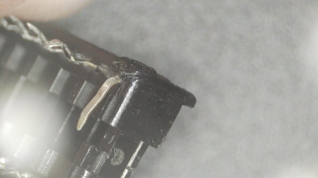

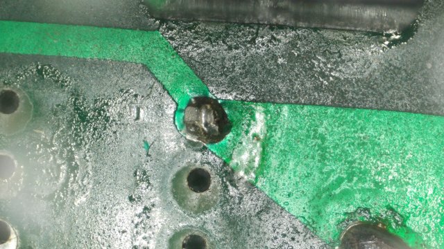

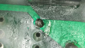

    Poti wieder rein und abschliessende optische Prüfung auf vergessene Lötstellen oder Pfusch meinerseits. Da lachte mich plötzlich unter einer IC Fassung ein Draht an. Oki,... also doch gepfuscht und nen Schnipsel vergessen. Aber Pustekuchen. Draht war fest. Genauwer hingeschaut und festgestellt dass jemand seitlich an der Fassung rumgelötet hat, was man zwar vielleicht schon mal macht wenn die Platinenoberseite nicht genug Lötzinn zieht und man den Kontakt sicher stellen möchte, aber man vermeidet derartige Rumbraterei möglichst. Ich habe mich dann entschieden die Fassung auszulöten und mir das genauer an zu schaun.
    So war das Teil original hergestellt worden.
    Das war die Platinenseite nach dem Auslöten.
    Ein hundsgemeiner Fehler der so richtig schön versteckt war.
    Alles gesäubert, sauber verlötet und nun liegt alles Verpackt und fertig für den Versand bereit. Das Durchpiepsen des Kontaktes war übrigens nur digital möglich. Mal war Durchgang, mal nicht. Nach dem wieder einsetzen ist der Kontakt einwandfrei. Das IC ist ein Schmitt Trigger, der zum hin und herschalten zwischen 25 und 50 m genutzt wird. Passt zum Fehlerbild, dass die Entfernungen nicht sauber umgeschaltet werden konnten. Nun bin ich gespannt ob das Teil wieder einwandfrei funktioniert. Denke ich aber schon. Schon beim letzten mal hatte ich die Lötstellen der IC nachgelötet, daher wohl das kurzzeitige Funktionieren. Ich hatte es aber auf andere Bauteile geschoben. So einen Produktionsfehler hatte ich nicht wirklich auf dem Schirm.
