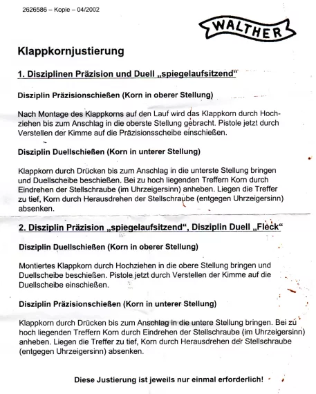

  • Ich habe auch so ein Klappkorn.
    Bei Präzision wird für gewöhnlich Spiegel aufsitzend visiert. Da ist das Klappkorn unten.
    Wenn bei Duell die Scheibe gewechselt wird, dann ist es die mit dem größeren Spiegel und
    den weißen Balken links und rechts. Da visiert man in die Mitte mit Hilfe der weißen Balken.
    Da ist das Klappkorn oben.
    Theoretisch ist es ja eine coole Sache. Wie gut klappt es in der Praxis? Ich habe es vor Jahren mal bei einer Leihwaffe probiert, das Ergebnis weiß ich nicht mehr. Was ich nun gemerkt habe, ist, dass an unterschiedlichen GSPs unterschiedliche Menschen unterschiedliche Anzahl von Rasten drehen, wenn sie von Präsi auf Duell umstellen. Da könnte so ein Korn eher kontraproduktiv sein, oder?
  • Wenn ich ehrlich bin, ich hab es abgeschraubt und es liegt im Koffer der GSP.
    Allerdings bin ich froh wenn ich Mal 480 Ringe erreiche bei 30 Schuss Präzision und 30 Schuss Duell.
    Ich wäre nur bei aufgelegter Spopi in der Lage zu sagen, ob das Klappkorn korrekt funktioniert.
    Das Klappkorn muss den Unterschied zwischen Spiegel aufgesetzt und Fleck. Im Zweifel variierst man das Kontrollweiß bei Speigel aufsitzend, damit es jeweils passt.

  • Das Klappkorn ist doch dazu da um ,aufgrund des unterschiedlichen Spiegeldurchmessers bei Präzision und Duell, nicht unterschiedlich visieren bzw. die Visierung verstellen zu müssen, ... zumindest dachte ich das immer.
