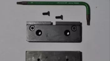

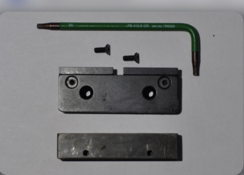

  • Ich hab die Pardini Kimme im Web gefunden. Ist technisch ein echter Leckerbissen da die sehr filigran und trotzdem stabil und funktionell gebaut ist. Das Teil ist nur 3-4 mm dick.
    Die beiden sichtbaren Löcher passen direkt für die Toz. Da man bei der ja auch die Wechselplättchen schrauben konnte.

    Selber schieße ich eine freie Pistole von Pfuff und bin mit der Kimme auf "Kriegsfuß". Mir ist der Ausschnitt der Kimme zu klein und bin von meiner Lupi (P8X) verwöhnt was die Visierungseinstellungen angeht.
    Gerne würde ich auch meine Pfuff mit einer verstellebaren Kimme ausstatten.
    Deshalb meine Fragen, wo hast du die Pardini Kimme gefunden? Und hast nicht zufällig noch die Abmessungen der Kimme?

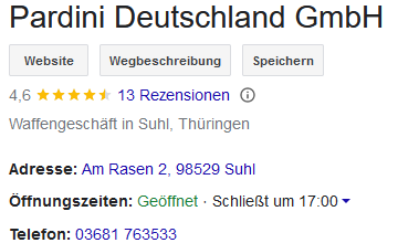

  • Deshalb meine Fragen, wo hast du die Pardini Kimme gefunden? Und hast nicht zufällig noch die Abmessungen der Kimme?
    Hallo Mr. Streukreis,
    Ja sorry ich hab oben nur Schlegelmilch geschrieben, kann nicht jeder wissen das Er der Geschäftsführer von Pardini Deutschland ist. Sitz in Dresden.
    Grüße No. Limits
  • Sorry Suhl und Dresden kann man schon mal vertauschen. Zum Glück gibt’s Leute die in Geographie aufgepasst haben
