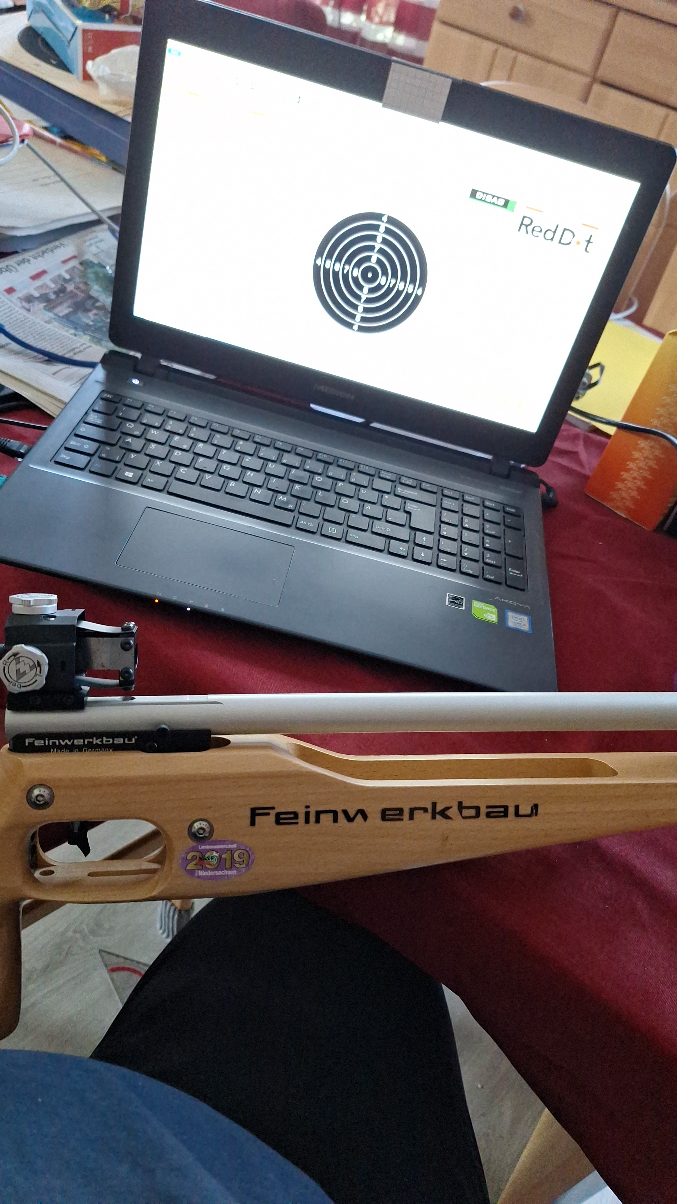

• Hallo ich habe einige Sachen gelesen hier in form gelesen vielleicht können mir welche helfen.
    Wir haben für unsere jüngsten 2 reddot Würfel mit licht Gewehr und Pistole. mit der zeit muss ich immer mehr feststellen das beide Würfel nicht immer jeden Schuss Registrieren.
    Die Batterien sind neu mehrfach gewechselt gleichen Fehler Bild.

    wir haben
    10 m RS-232 Kabel
    15 m Usb mit Verstärker
    ein Adapter Rs-232 auf usb bei beiden varianten sehre ich an PCs den com3 kann ihr auch bei den Programm anwählen aber er Regest riet keine Schüsse. beide lepptos haben nur USB Anschlüsse.
    wir sind kleinere verein haben leider keine elektronische Anlage.
    und arbeiten mit den würfeln und Bluetooth und 2 Laptops für jeden Würfel ein PCs.
    vielen lieben dank in vorraus.

  • hi
    ich habe den grünen harken und der reagiert auch denn ich die verbindung trenne und wieder aufnehmme.
    jetzt ist nur das problem wenn ich drauf schiesse regestriert er keine schüsse.
    aber umstelleung auf Bluetooth geht alles einwandfrei.
    ich weis nicht wo der fehler dran liegt ich keine schüsse sehe

  • Wir haben 7 solche Anlagen laufen - 6 mit Miniview1, 1 mit Miniview2 - verbunden über Bluetooth.
    Ich habe das auch schon mit meinem Laptop und dem kostenlosen Programm verbunden - stets ohne echte Probleme.
    Was die "Würfel" absolut nicht abkönnen, ist bestimmtes Fremdlicht - also z.B. Sonne oder manche Strahler. Z.B. auf unserem 25m-Stand funktionieren die Dinger absolut unzuverlässig und nur bis etwa 7 Meter zufriedenstellend. In anderen Räumen mit anderem Licht ohne Probleme 10m+x.
  • Wir haben LED Leuchtstoffröhre drin wir die minimal Licht Qualität haben.
    Einfach mal mit dem Licht experimentieren.
