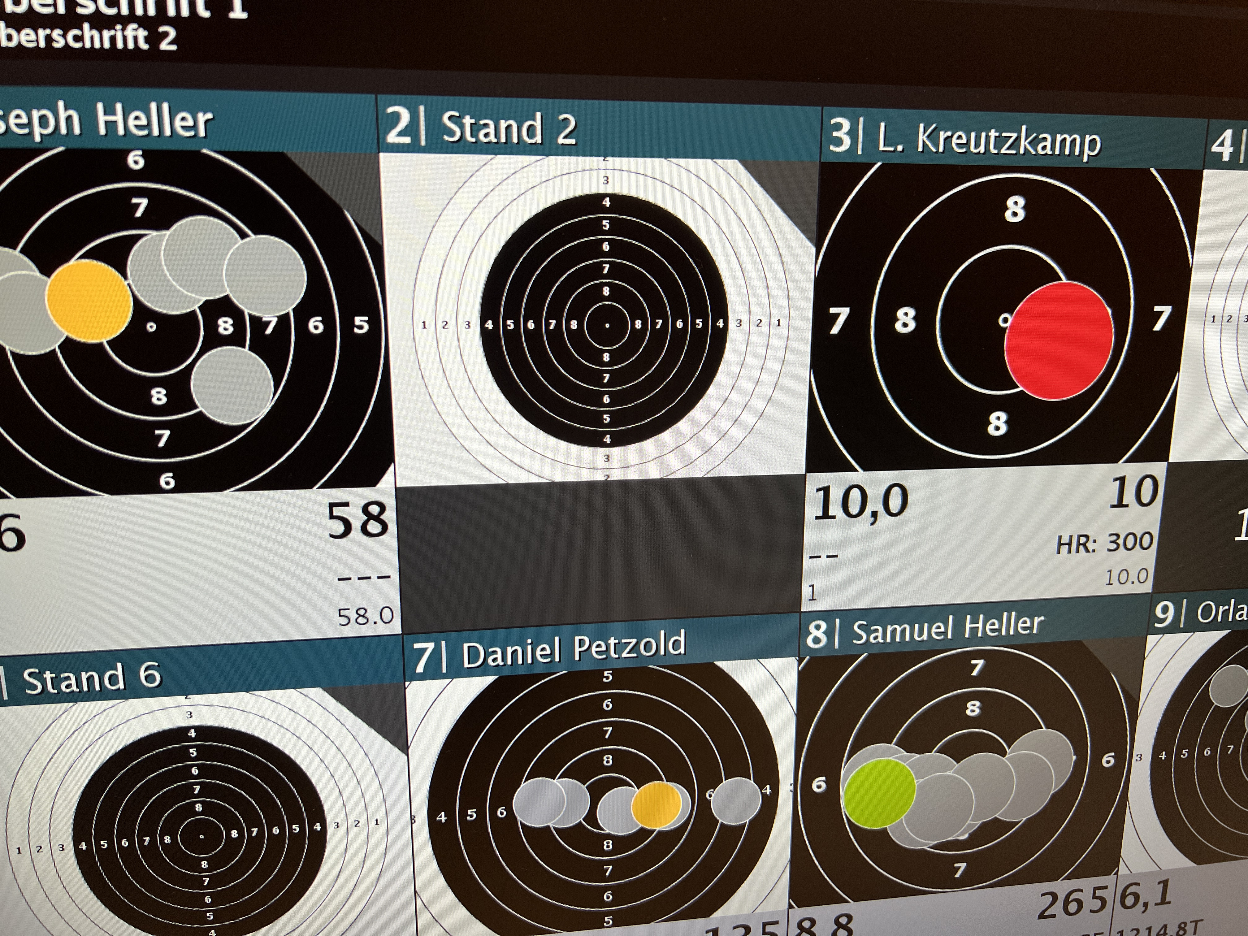

    wir haben 10 Stände, 3 davon werden einmal pro Woche für das Lichtpunktschießen unserer Jugend genutzt. Dafür werden die 3 RedDot Zielscheiben mit den Analogsteckern an die Messrahmen 1-3 angeschlossen. Gestern hatten wir das Problem dass Stand 1&2 nach dem ersten Durchgang nicht mehr funktionierte, die Standzuweisung eines neuen Schützen funktionierte nicht mehr. Erst nach einem Reboot des Disag-Systems waren wieder alle 3 RedDot-Stände verfügbar, allerdings wieder nur für einen Durchgang, ein neuer Schütze konnte danach nicht zugewiesen werden. Lediglich Stand 3 funktionierte durchgehend.
    Auf dem Screenshot des VIZ kann man sehen dass das Infofeld (hier bei Stand 2), bei Auftreten des Fehlers leer bleibt. Normalerweise stehen dort die Punkte oder Standinfos.

  • Ich habe parallel den Disag Support kontaktiert und folgende Aussage bekommen.
    "Mit der aktuellen Serversoftware kann es bei aktivierter Druckfunktion an den Tablets, dazu kommen dass nach einem Schießdurchgang kein neuer Schütze auf den Stand gelegt werden kann."
    Ich werde also nach Empfehlung vom Support die Druckfunktion über das Tablet deaktivieren und schauen ob das Problem danach weiterhin besteht.
    Solltet ihr also mit der neuesten SW-Version 1-44-2-1 ähnliche Probleme haben, kann diese Option eine temporäre Lösung bis zu einem SW-Update sein.
