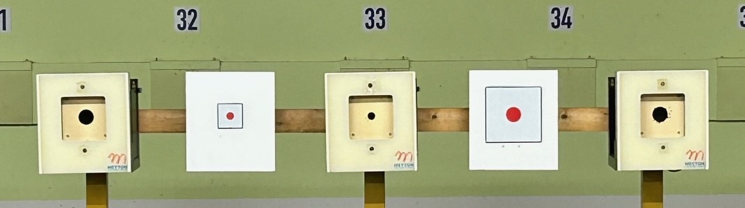

    Aber der gesamte Codier-Quatsch - der ja jetzt de facto schon auf Ständen existiert - macht das Teilnehmen und auch das Austragen von Wettkämpfen nicht einfacher:
    Bei denen mit DISAG müssen bei den Austragungsstätten die Myton Stände haben zusätzlich RED Dot Ziele aufgebaut werden.
    Kann man nicht bei codierten Zielen die Codierung deaktivieren?

    Relevanz insofern, als es sicher noch auf manchen Ständen diese Ziele gibt, die viel Geld gekostet haben.
    Die können so damit keine überörtlichen Meisterschaften ausrichten.
