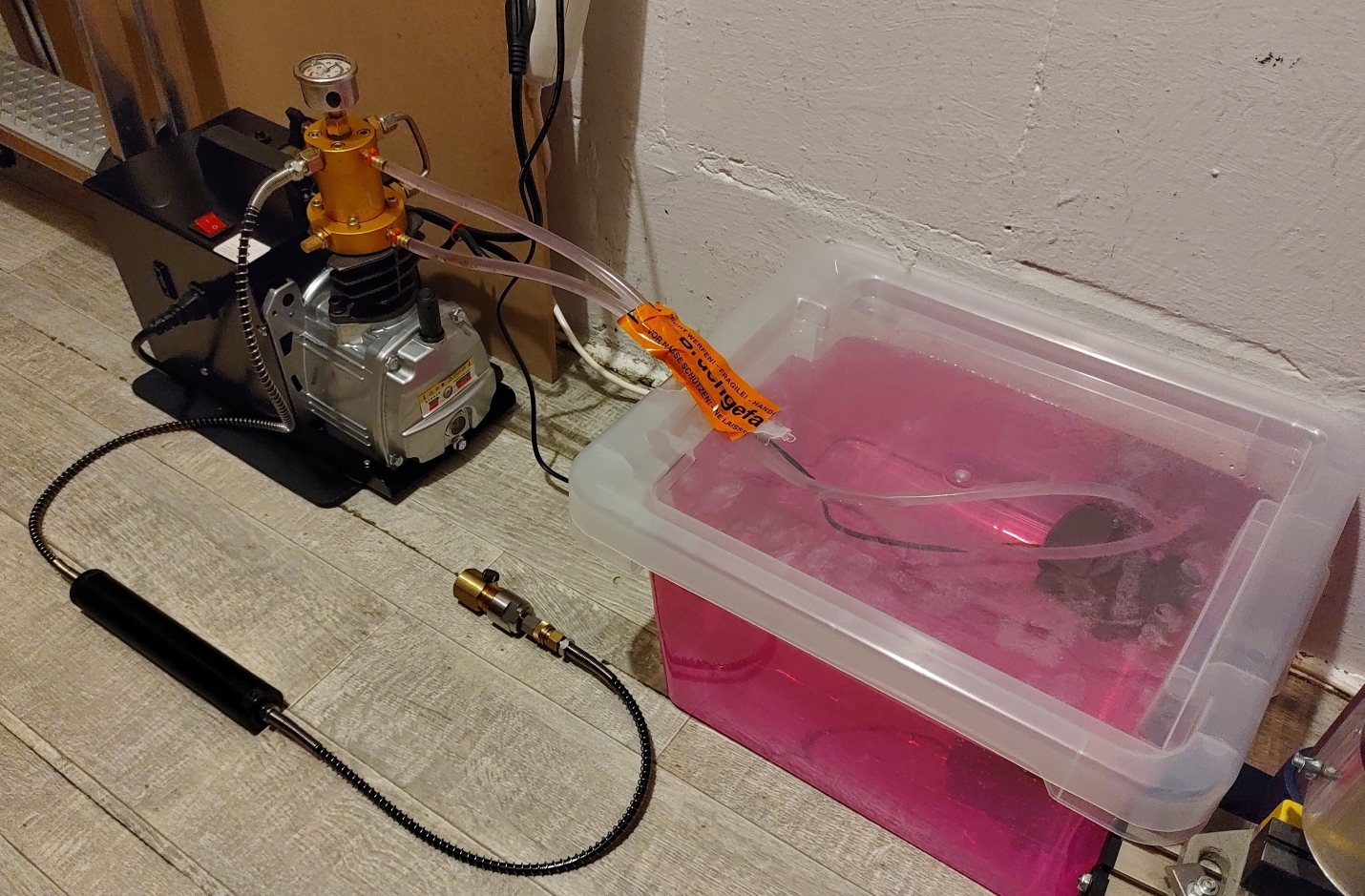

  • Ich besitze so ein Teil und befülle damit seit 2019 mein Anschütz LG. Durch den dicken Filter gab es nie Probleme mit Feuchtigkeit in der Kartusche. Durch die Quick Fill Kupplung fülle ich auch andere PCP Waffen auf.
    Vorteil: Ich bin autark, wenn die Kartusche leer ist wird die einfach an den Kompressor gehangen und wieder aufgefüllt. Größere Pressluftflaschen befülle ich damit nicht.
    Verschleissteile für den Kompressor habe ich mir organisiert, wobei ich bisher keine Probleme sehe. Einzig steht demnächst ein Ölwechsel an, der aber auch keine unüberwindbare Hürde darstellt.
    Der Kompressor hat mich damals rund 240 Euro gekostet und tut seine Dienste. Wer über etwas technisches Verständnis verfügt hat damit die beste Lösung.
