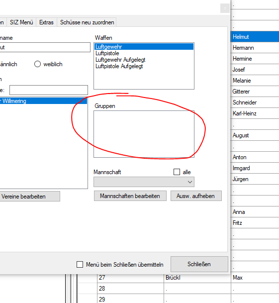

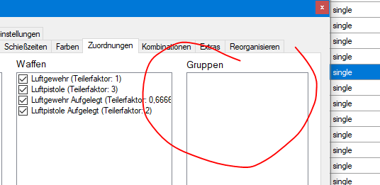

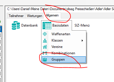

  • servus,
    das "grundkontingent" an Königsschuss und den MaMePu-Kombinationen würde ich über "Gruppen" einsteuern.
    dann hält sich das klicken in grenzen und man macht weniger fehler...
    Hier anlegen:
    da auswählen:
    und hier den angelegten Wertungen zuordnen
