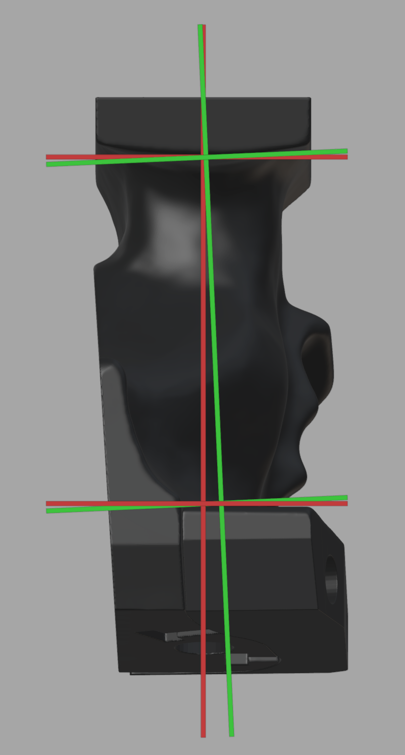

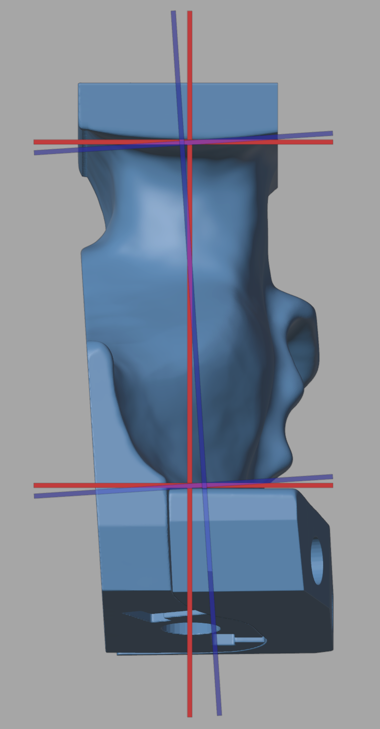

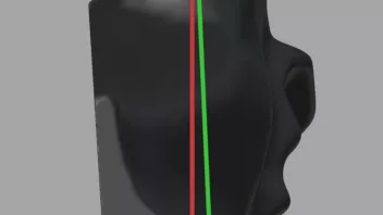

    Das funktioniert aus meiner Sicht leider nicht. Die 25mm von der Außenseite der Handballenauflage (HBA) wären zwar halbwegs messbar, führen aber zu keinen befriedigenden Lösungen. Bei einem Rechtsgriff sieht man auf dem 1. Screenshot, dass die Griffachse unten nach rechts verlagert werden kann, je breiter die HBA wird. Auf dem Foto ist eine Pardini SP-Griff von hinten zu sehen. Die rote senkrechte Linie geht von der Mitte des Handgabelüberstands (Griffhorn) senkrecht von der Kimmenoberkante nach unten (Ist nicht die Lösung, dient aber dem Vergleich). Die waagerechten roten Linien stehen 90° dazu.
    Die grüne Linie startet am Griff oben an der gleichen Stelle und führt dann an der Unterseite an die vorgeschlagenen 25mm von rechts. Die Achse verändert sich um 2,5°.

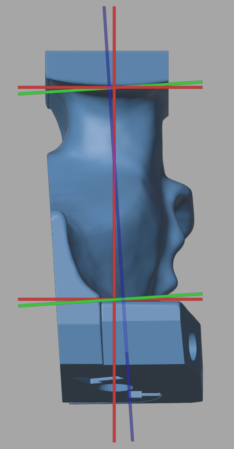

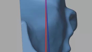

    Auf dem 2. Screenshot ist derselbe Griff zu sehen. Oben ist der Griff rechts um 4mm gekürzt und links um 1mm verlängert. Das Oberteil also um 5mm nach links angepasst. Folglich wandert die vorgeschlagene Mitte um 2,5mm nach links. Die Winkelveränderung der neuen "Griffachse liegt jetzt bei 3,75°. Auch hier zum Vergleich die gleichen roten Linien wie bei Screenshot 1.
  • Auf dem 2. Screenshot ist derselbe Griff zu sehen. Oben ist der Griff rechts um 4mm gekürzt und links um 1mm verlängert. Das Oberteil also um 5mm nach links angepasst. Folglich wandert die vorgeschlagene Mitte um 2,5mm nach links. Die Winkelveränderung der neuen "Griffachse liegt jetzt bei 3,75°. Auch hier zum Vergleich die gleichen roten Linien wie bei Screenshot 1.
