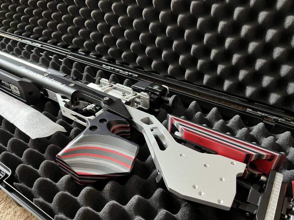

  • stimmt schon,
    wenn man ein neues lg kauft und sagt man nutzt. es mind. 10 bis 15 jahre und rechnet das mal aufs monat runter, dann schreckt der betrag auch nicht mehr so ab 😊
  • Schönes Gewehr! Ich denke, damit machst Du nichts falsch. Mit der Zeit wirst Du es sicher noch immer besser an Deine Bedürfnisse anpassen. Viel Erfolg und allzeit "Gut Schuss"!
