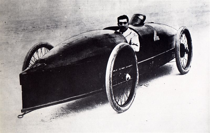

    Mit dem hier unten gezeigten Auto kann man übrigens auch 200 km/h fahren (war das erste, das diese Geschwindigkeit geknackt hat):
    Stanley Steamer (1909) - Antrieb: Dampfmaschine

  • Mit dem hier unten gezeigten Auto kann man übrigens auch 200 km/h fahren (war das erste, das diese Geschwindigkeit geknackt hat):
    Mal wieder eine kurze abschweifende Ergänzung:
    Mit dem weiter oben von Califax gezeigten Fahrzeug dürften keine 200 km/h möglich gewesen sein.

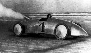

    Es war der Stanley Rocket Steamer, mit dem 1906 ein Geschwindigkeitsrekord von über 200 km/h aufgestellt wurde.
    Das Fahrzeug sah damals wie folgt aus und das dürfte auch schon rein optisch ein wenig plausibler sein. Das Teil wurde durch eine Dampfmaschine angetrieben und so ganz ungefährlich waren die Rekordfahrten damit wohl auch nicht.
    Und das war wohl der Vorgänger.
    Wie man sieht, ein bisschen Ahnung von Aerodynamik hatten die damals auch schon.
