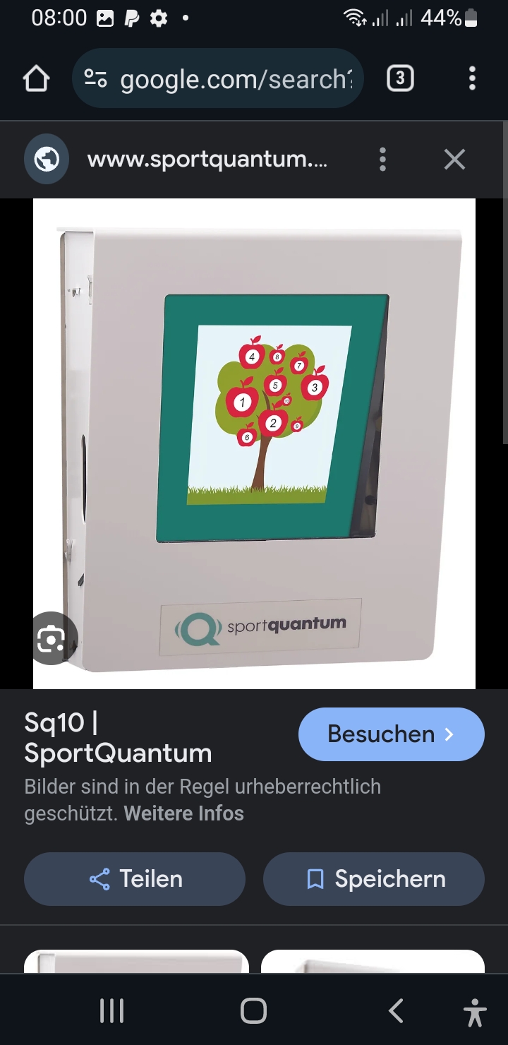

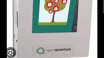

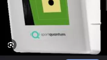

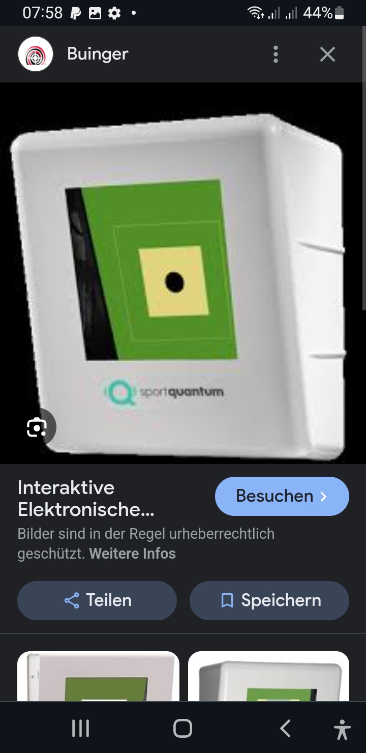

    Also ich habe mir das Ding sogar schon 2x Angeschaut und darauf geschossen.
    1. Es gibt wohl 2 Varianten siehe Bilder.
    Habe leider selbst keine Bilder gemacht hier aber welche aus dem Netz es gibt 2 Typen auch eine mit Plastik.

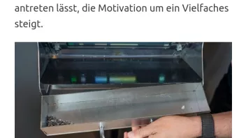

    Das auffangen vom Kugelfang sieht man hier im Bild die Schublade habe ich damals nicht rausgenommen sonst hätte ich da gesehen das darunter die nackte Elektronik sitzt....
    Da ist Bleistaub in der Kiste jeder der mal einen Kugelfang nach 5000 Schuss sauber gemacht hat weiß wie das ist die Geschosse spritzen überall hin dann hängen Partikel auf dem Rand zieht man die Schublade raus fällt immer was daneben. Das ist immer ein problem ist der kugelfang ganz leer oder nicht da fällt einiges herum.
