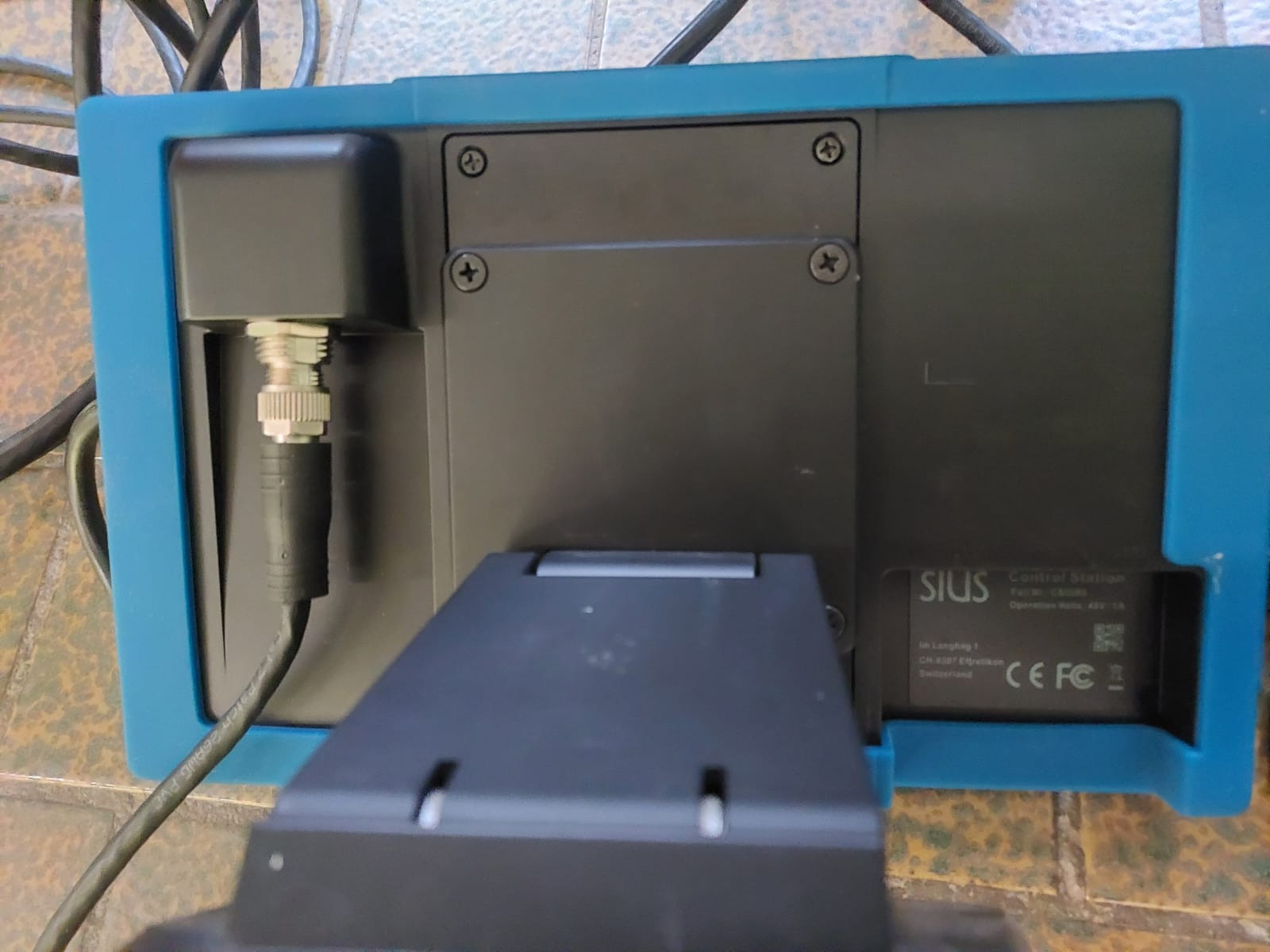

Ich vermute mal da steckt viel SIUS drin. Das Verkabelungssystem heißt bei den neuen Anlagen auf jeden Fall so wie die SIUS-Anlagen (STYX). Auch die Bedienmonitore sehen so aus wie bei SIUS, nur in einer anderen Farbe.

Ist meiner Meinung nach schon Interessant aus allerdings würden mich die M12 Stecker stören da sie die Angelegenheit für den Normalgebrauch im Luftdruckbereich (Trockene saubere Innenräume) doch deutlich teurer machen, ist die STYX Verkabelung Ethernet mit POE?
Schaut aus als wäre der Network Connector ein Ethernet Switch (POE)welcher ebenfalls richtig teuer ist im Vergleich zur "normalen" Netzwerktechnik und man bekommt sowas (mit den M12 Anschlüssen) nicht schnell mal beim Mediamarkt oder so wenn mal dringend ein neuer benötigt wird. Die Tablets werden laut dem PDF ebenfalls über die STYX Verkabelung versorgt.

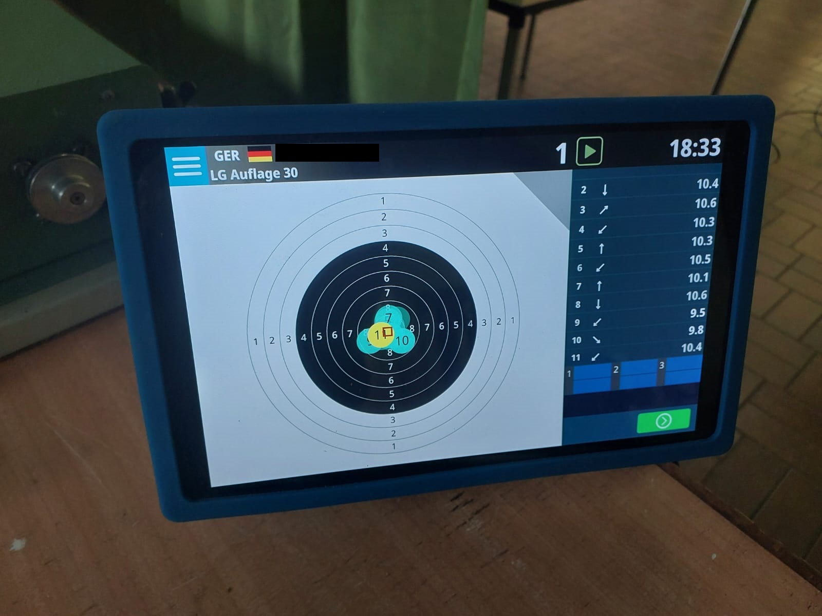

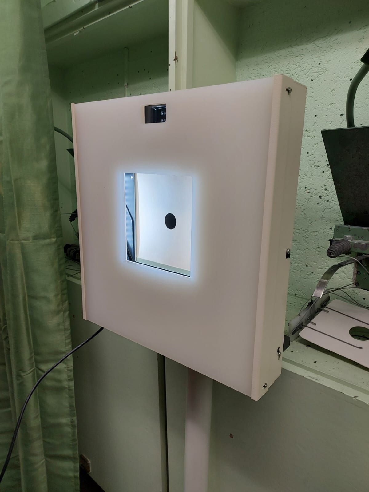

Wir hatten gestern Abend unseren Meyton-Gebietsvertreter zu Gast und er hat uns eine von den neuen Meyton ESTA NX-Anlagen mitgebracht. Alles soweit wie in dem PDF beschrieben. Scheint sehr viel SIUS-Technik zu sein. Die Software auf dem Windows-PC wird aber von Meyton selber erstellt, da die Anforderungen des deutschen Marktes (Preisschießen u.ä.) durch SIUS nicht abgedeckt werden.
Die neuen Anlage sind lieferfähig. Bei Neukunden werden nur noch die neuen ESTA NX angeboten. Noch vorhandene alte Systeme werden für die Erweiterung bestehender Anlagen verwendet.
