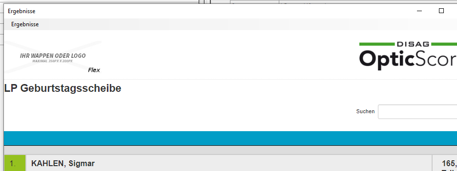

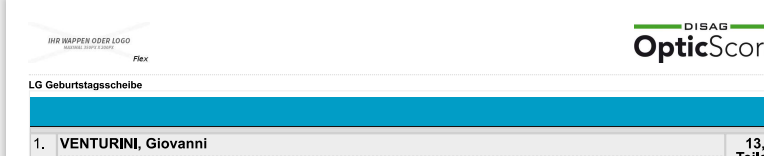

Habe zur Zeit ein Preisschiessen. In der Druckvorschau der Auswertung steht oben groß die Wertung (z.b. LP Männer, oder LG aufgelegt).
Nach dem Ausdruck oder export als pdf ist der Wertungsname sehr klein. Kann man das irgendwie ändern?

nicht so einfach, nein.
bin sicher, irgendwo schon mal die stylesheets gesehen zu haben,aber das hilft otto normalo auch nicht weiter.
unter dem Pfad: C:\Program Files (x86)\DISAG OpticScoreServer\xsl\css gibt es eine .css Datei mit dem Namen "print". Die kann man im Editor öffnen und irgendwo ungefähr bei der MItte kann man die Zeichengröße von der Überschrift anpassen:
body #container .list-titles {
/* border-top: 1px dotted #DDD; */
text-align: center;
font-size: 1.2em; ->> in dieser Zeile ist der Wert standardmäßig auf 0,8, glaub ich..., das kann man beliebig erhöhen.
/* padding: 5px 0px 0px 0px; */
/* margin-top: 12px; */
margin-bottom: 5px;
line-height: 1.4em;
Danach dann den OSS neu starten und die Überschrift sollte größer sein. Das ändert aber die Größe der Überschrift bei allen Ergebnislisten, auch Rundenwettkampf, Liga usw.
