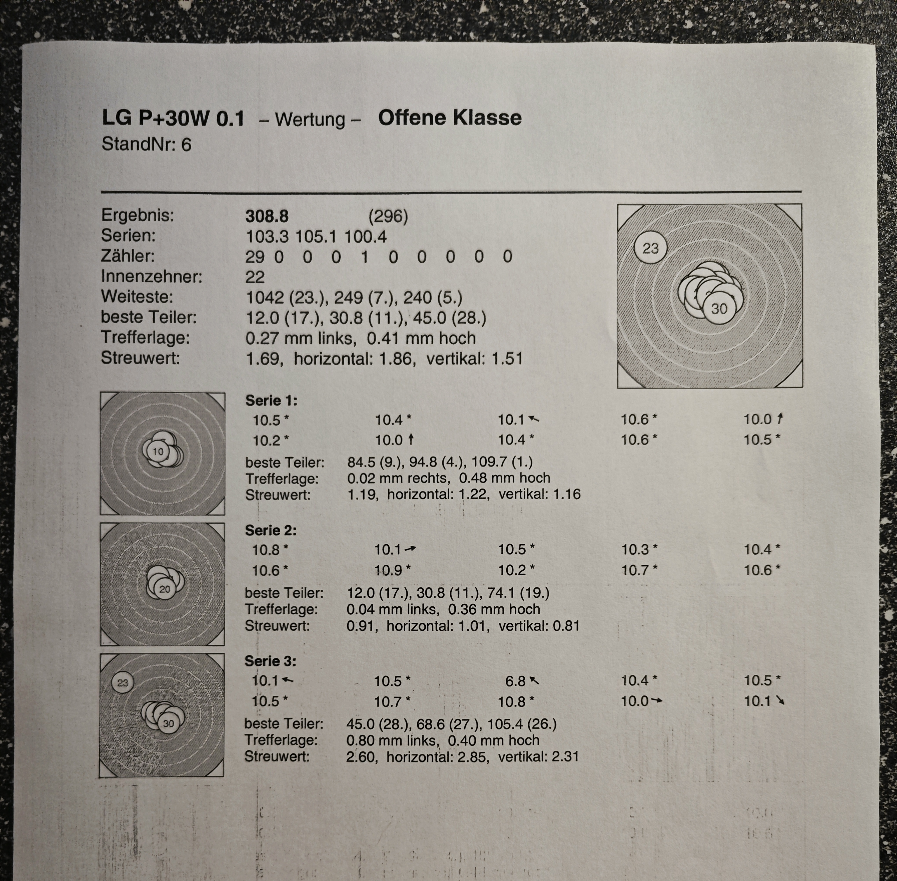

    ich hatte vor einer Woche beim Auflage Training ein merkwürdiges Erlebnis, brauche Rat Für mich hätte es ein passables Ergebnis werden können, wenn nicht dieser Ausreißer den ich für einen Munitionsfehler gehalten habe gewesen wäre. Er hätte aber eine 10 sein können, so fehlerfrei bin ich abgekommen.

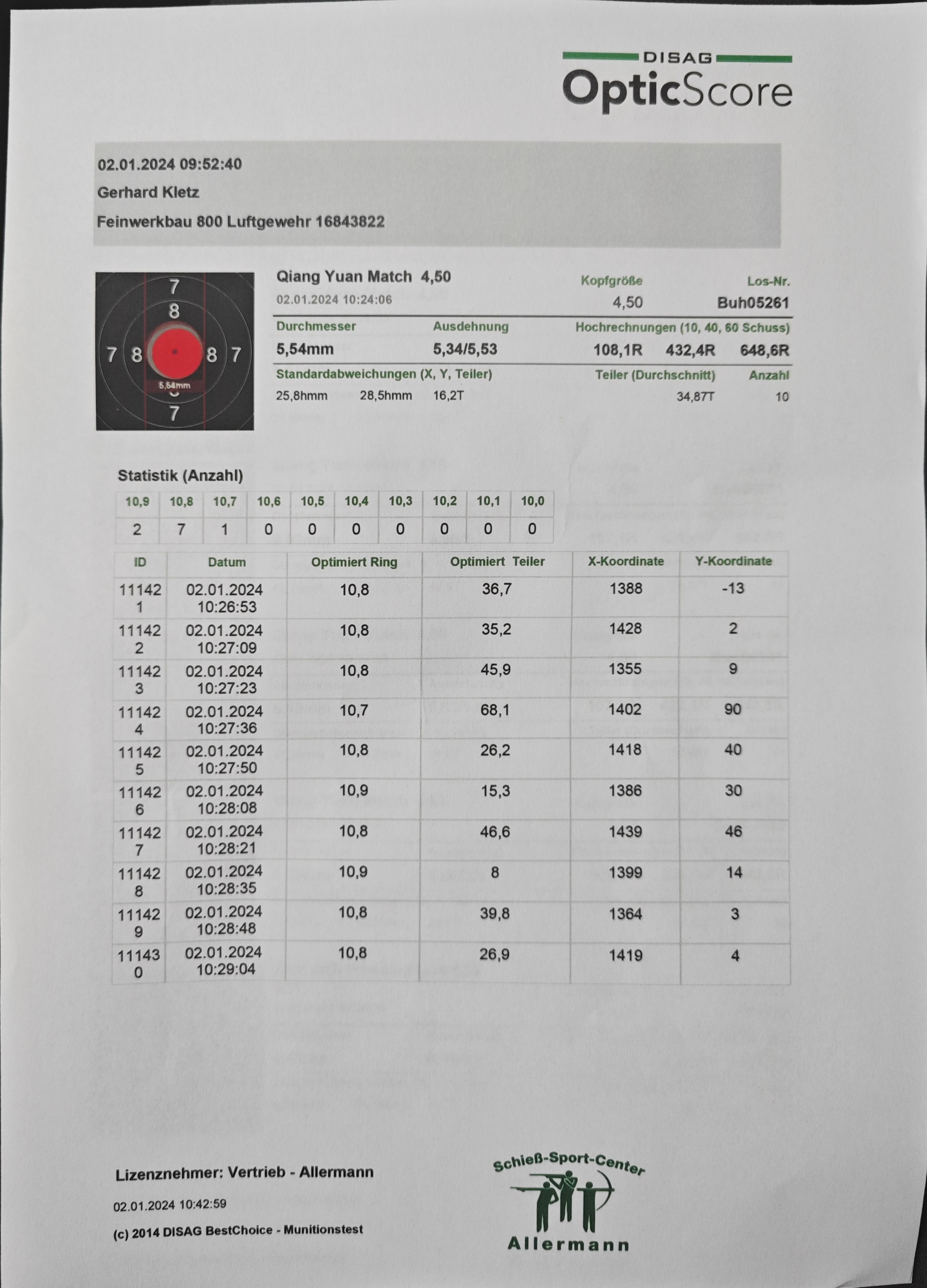

    Aus diesem Grund bin ich heute zu Allermann und habe neue Muni getestet. Geworden ist es die chinesische. Vorher V0 mit 168m/s gemessen.
    Das Schussbild kann sich sehen lassen!
    Im Verein sofort ausprobiert und siehe da, gleich in der ersten Serie wieder so ein Querschläger auf dem glechen Stand, bin wieder gut abgekommen und habe den Schuss für einen winzigen Moment aus dem Augenwinkel auf dem Bildschirm rot gesehen, leider wurde der mir dann als 5 angezeigt. Ich habe natürlich sofort abgebrochen und den Stand gewechselt. 3 gute Serien über 314 geschossen.
    Habt ihr eine Idee woran es mit dem Querschläger gelegen haben könnte?
    Für Tipps wäre ich sehr dankbar, damit ich im Verein einen Hinweis geben könnte.
    Vielen Dank!

  • N'Abend!
    Erklären kann ich es nicht, aber ich würde mal das Schussprotokoll der Meyton anschauen. Wir hatten so etwas auch bei uns gehabt und im Bericht waren die Zeiten bzw. die Abstände zwischen den Schüssen auffällig, so das wir auf zurückspritzende Bleireste getippt haben. Das Thema haben wir bei Meyton adressiert und es ist noch in der Klärung.
  • Würde mal im Kugelfang nachschauen ob da was ist und leeren.

  • N'Abend!
    Es ist auch möglich, im Messrahmen eine Totzeit einzustellen, dann würden Bleispritzer nicht erfasst.
    Man sollte auch darauf achten, dass auf dem Kugelfang sich nicht zuviele Bleirückstände befinden.
  • Es gibt sicher viele Möglichkeiten, und sicher auch vieles das mir so nicht einfallen wird.
    Der Stand mit den "Querschlägern" ist ein Meyton wenn ich das richtig sehe anhand des Ausdrucks?
    Evtl mal die Lichtleisten reinigen, den Kugelfang leeren und komplett säubern.
    Möglich wäre auch eine Verunreinigung am Laufende, die sich nach und nach Bildet um dann genau für einen Schuss die Kugel abzulenken und sich dann wieder neu aufbaut. Ok, eine sehr unwahrscheinliche Möglichkeit, aber nicht unbedingt auszuschließen.
    Für weitere Spekulatius ist immer Platz. ;)
  • Vielen Dank für eure Antworten. Der Kugelfang ist bei unserer Renovierung im November entleert worden und der Lauf wird regelmäßig mit Dochte durchgezogen.
    Aber es ist gut möglich das der Messrahmen gereinigt werden muss. Der Hinweis mit der Totzeit einstellen ist super, das kann doch in keinster Weise falsch sein. Gibt es da eine von Werk gelieferte Grundeinstellung? Bleispritzer ist auch ein guter Hinweis!
    In den nächsten Tagen werde ich der Sache mal auf den Grund gehen und hoffen es liegt einfach an der Hardware, denn ob sich jemand mit Überbrückungszeiten auskennt und rantraut wage ich zu bezweifeln...

  • Gestern haben wir den besagten Kugelfang kontrolliert. Es lagen tatsächlich 2 platte Diabolos vor dem Messrahmen, die dort nicht hingehören. Mit großer Wahrscheinlichkeit die beiden Schüsse die ich als Querschläger bemerkt hatte. Haben dann die Anlage geleert und gereinigt und warten erst mal ab ob es daran gelegen hat. Da wir eine neue Meyton Software bekommen bleibt die Überbrückungszeit erst mal außen vor und wird bei erneuten Rückprallern angepasst.
    Gruß, Gerd

  • Wir hatten auch das Problem bei unserer Meyton Anlage, dass sich Bleibutzen bis nach vorne auf die Sensoren verirrt hatten.
    Wir hatten teilweise starke Materialanhaftungen an der Prallplatte. Diese lässt sich recht gut mit einem Schlitzschraubendreher entfernen.
  • Wir hatten teilweise starke Materialanhaftungen an der Prallplatte. Diese lässt sich recht gut mit einem Schlitzschraubendreher entfernen.
    Die habe ich gestern auch gleich entfernt.
    War aber sehr wenig und sehr dünn.
    Trotzdem Danke!

  • Es lagen tatsächlich 2 platte Diabolos vor dem Messrahmen, die dort nicht hingehören. Mit großer Wahrscheinlichkeit die beiden Schüsse die ich als Querschläger bemerkt hatte.
    Platte Diabolos haben wir auch auf den Meßrahmen liegen. Die kommen aber nicht von hinten, sondern wenn jemand eine ganz miese Null schießt - vom Blech rundrum. Doppelte Schüsse hatten wir noch nie - außer, der Schütze hatte 2 Dias hintereinander geladen.
