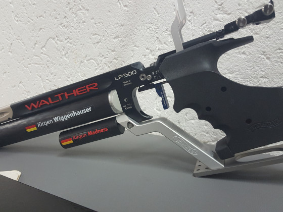

    ich bin am Überlegen mir den Lottes Putter SE Abzug zu holen für meine LP 500.

  • Meiner Erfahrung nach hängt es vom Griffwinkel ab ob es nützlich ist oder nicht. Kommt der Finger von oben wie oft bei der lp 10 funktioniert es gut. Bedeutet flacher Griffwinkel. Bei gefühlt 90 grad Griffwinkel muss es nicht funktionieren. Ich kenne Schützen die mit klar kommen und welche die nicht damit klar kommen. Ich selber habe es aktuell nicht mehr an der Waffe weil ich den Griff steiler gestellt habe und somit die Vorteile nicht mehr gegeben sind. Ist individuell was funktioniert. Ich habe aktuell den putter in gerade 10 mm breit montiert. Muss man explizit bei lottes nachfragen. Ist nicht im onlineshop.

  • Ich habe es auch an meiner LP500 E. Gerade Montage. Bin sehr zufrieden damit.
