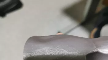

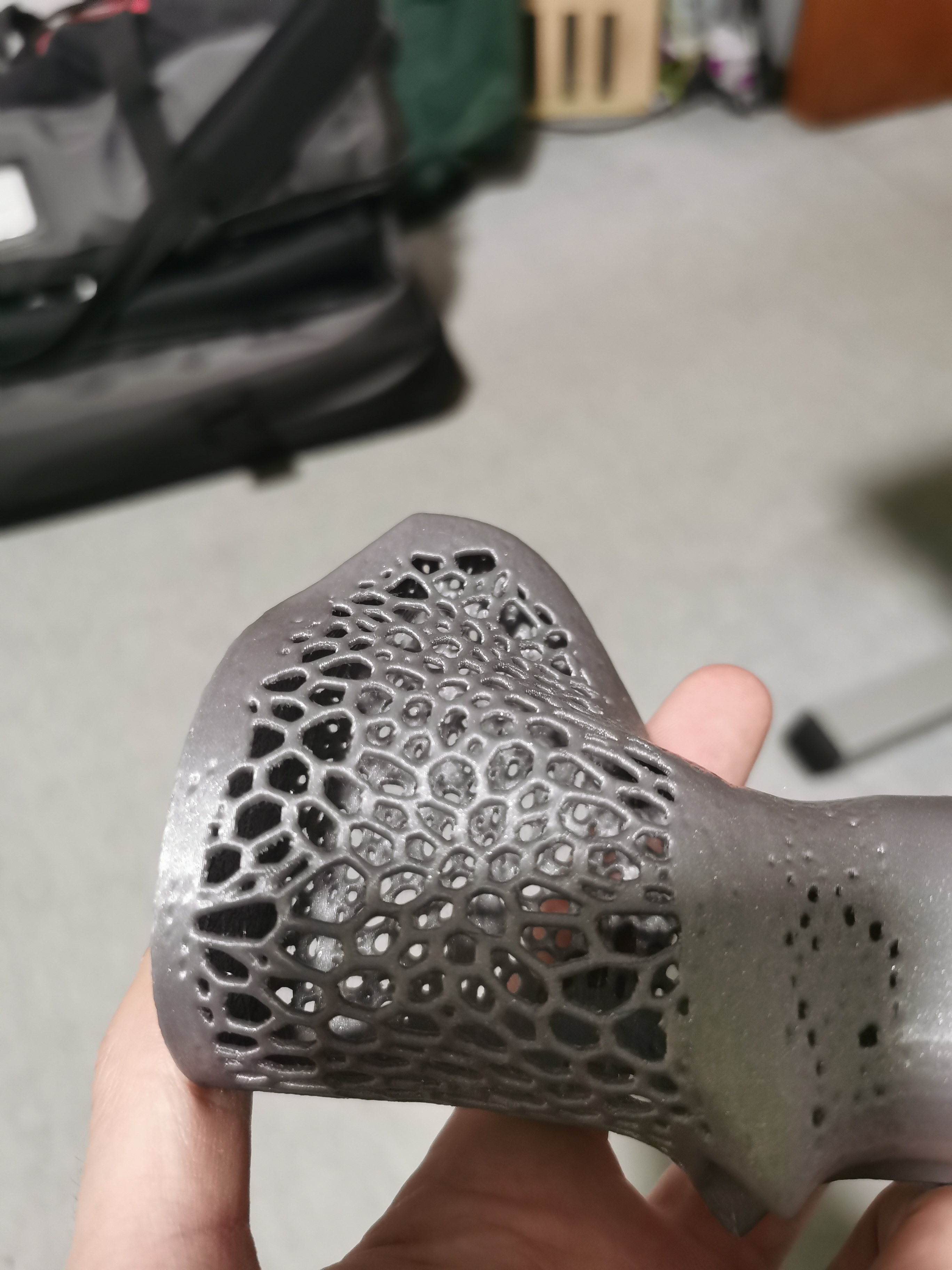

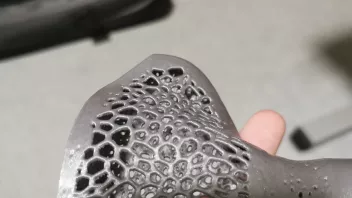

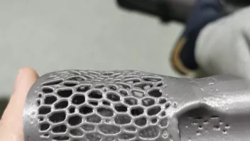

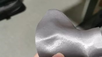

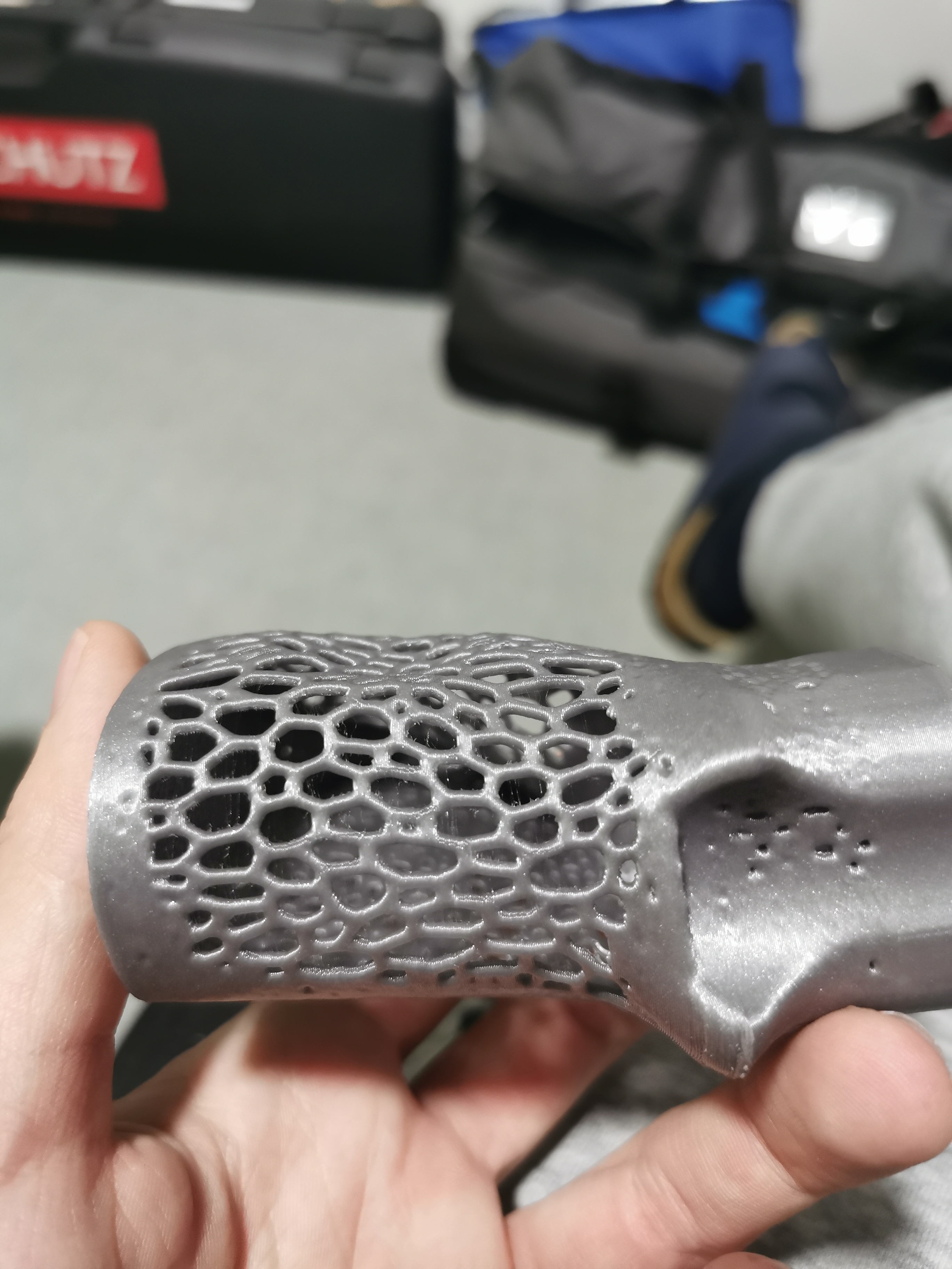

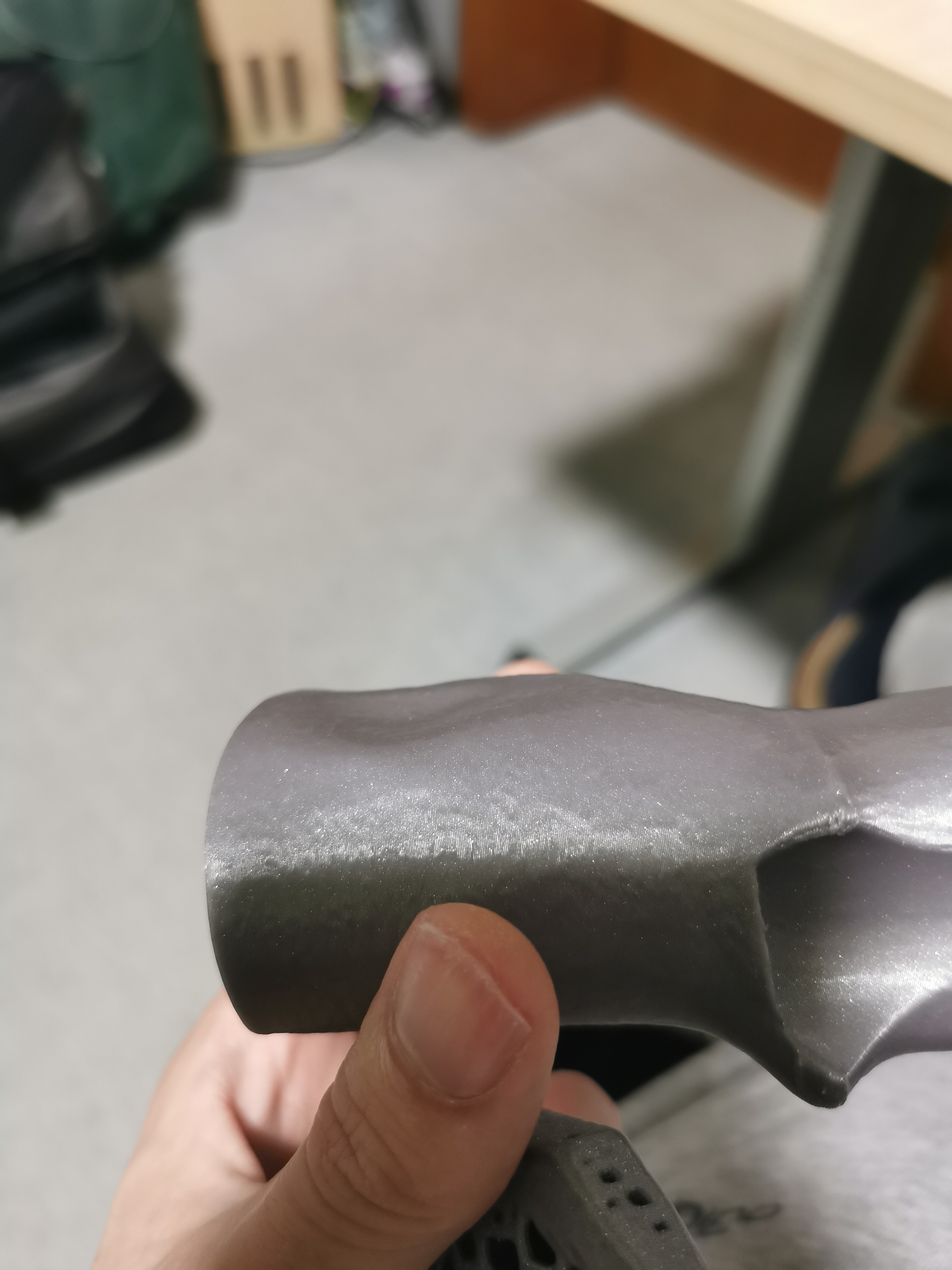

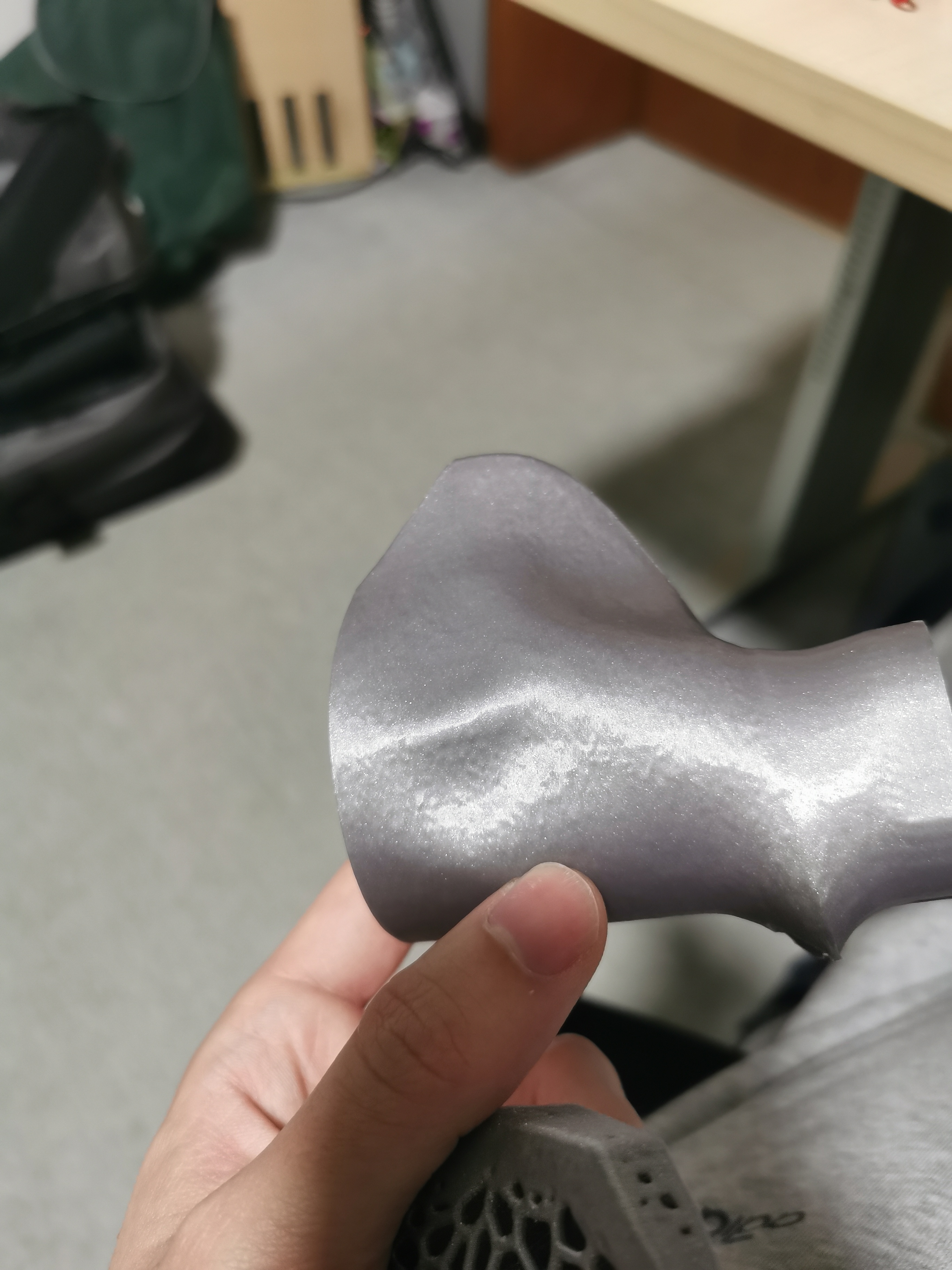

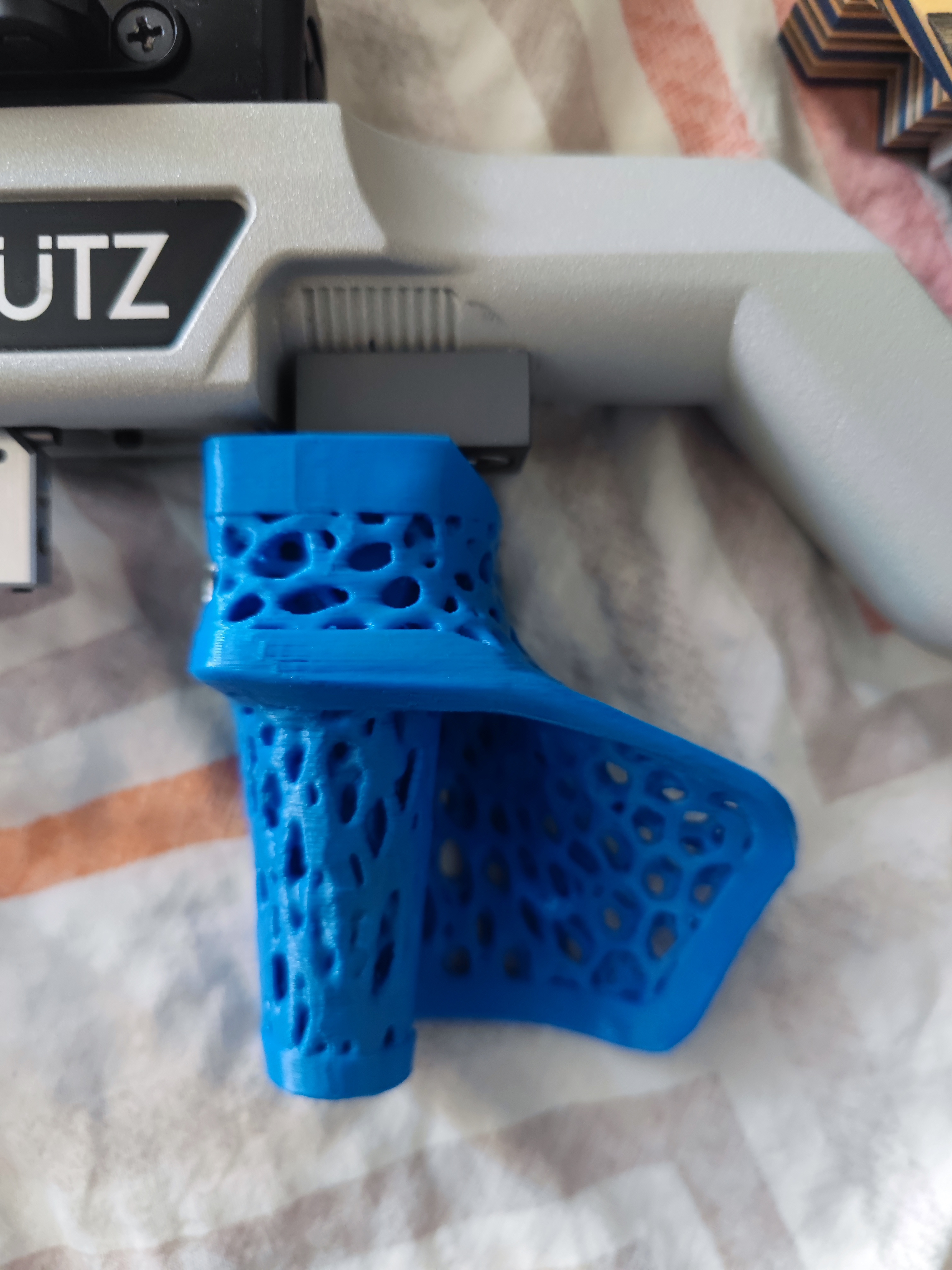

    ich bastel Momentan an meinem selbst gedruckten Griff für mein Feinwerkbau 800.
    Mir kam heute der Einfall das man ja durch erwärmen den Griff an seine Hand etwas anpassen könnte und dabei ist eine Kuhle an der Seite des Griffes entstanden (siehe Bilder). Gab ja auch schon den Mec 4d Griff wo auch mit der Anpassheit geworben wurde. Ist das Ganze nach der Sportordnung noch erlaubt?
    In der Sportordnung steht ja das es keine orthopädeische Form haben darf, gilt das schon als solche?

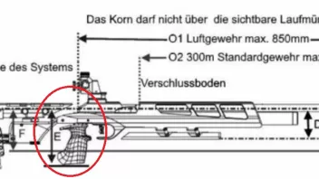

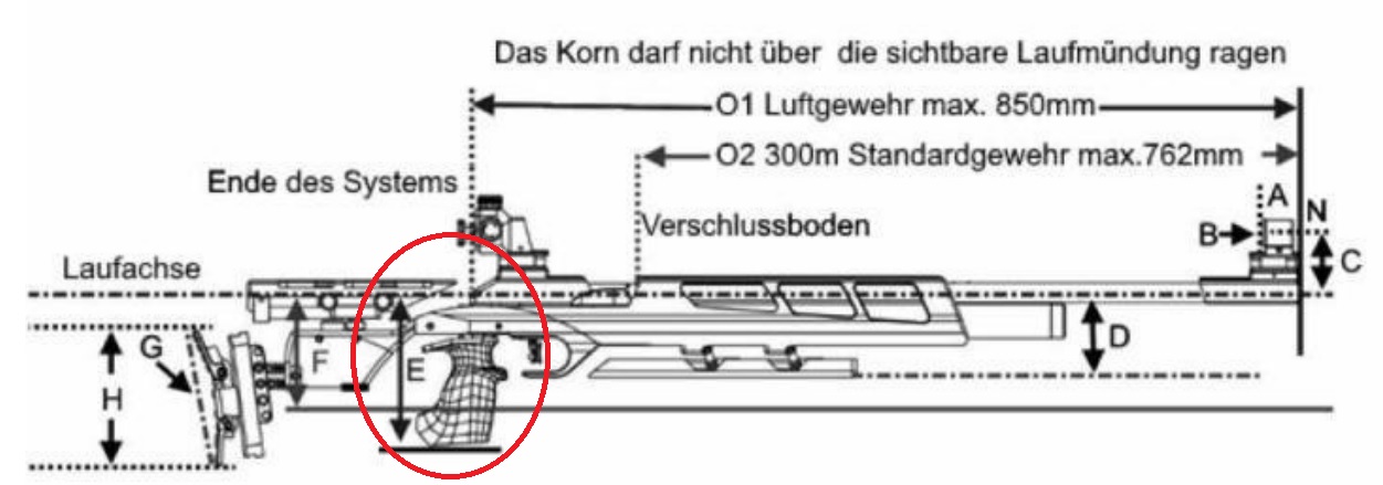

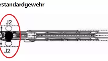

  • Was steht denn genau zu den (pistolen-)Griffen bei Luftgewehren?
    Seitliche Ausschwenkung des Pistolengriffes 60 mm
    Tiefster Punkt des Pistolengriffs 160 mm, gemessen von der Laufachse
    --> müsste man messen.
    Die Abbildung des Pistolengriffs in der Sportordnung sieht auch nicht gerade "quadratisch praktisch" aus und hat Ausformungen, die der Handform entsprechen.
    Käme nur der Passus mit der "die Griffigkeit erhöhenden Materials" in Frage. Meiner bescheidenen Ansicht verbessert hier nicht das Material die Griffigkeit, sondern die Wabenstruktur des 3D-Drucks.
    Also grundsätzlich erlaubt.

    als nationaler Kampfrichter habe ich diese Themen bezüglich dem Begriff "Orthopädisch" immer wieder. Die Sportordnung definiert den Inhalt von diesem Begriff leider nicht. In der Kampfrichterrunde haben wir uns darauf geeinigt dass der Begriff "Orthopädisch" als dem Körper angepasst definiert wird. Aus meiner Sicht rate ich davon ab - auch wenn es technisch möglich ist - Griffe aus dem 3D-Drucker egal ob selbst gedruckt oder gekauft - plastisch und/oder mechanisch zu verändern. Bei den unteren Meisterschaften fällt das bei der Waffenkontrolle möglicherweise nicht auf, spätestens bei den Landesmeisterschaften gibt es dann wieder intensive Diskussionen wegen einer nicht bestandenen Waffenkontrolle -> Stress den keiner braucht...
