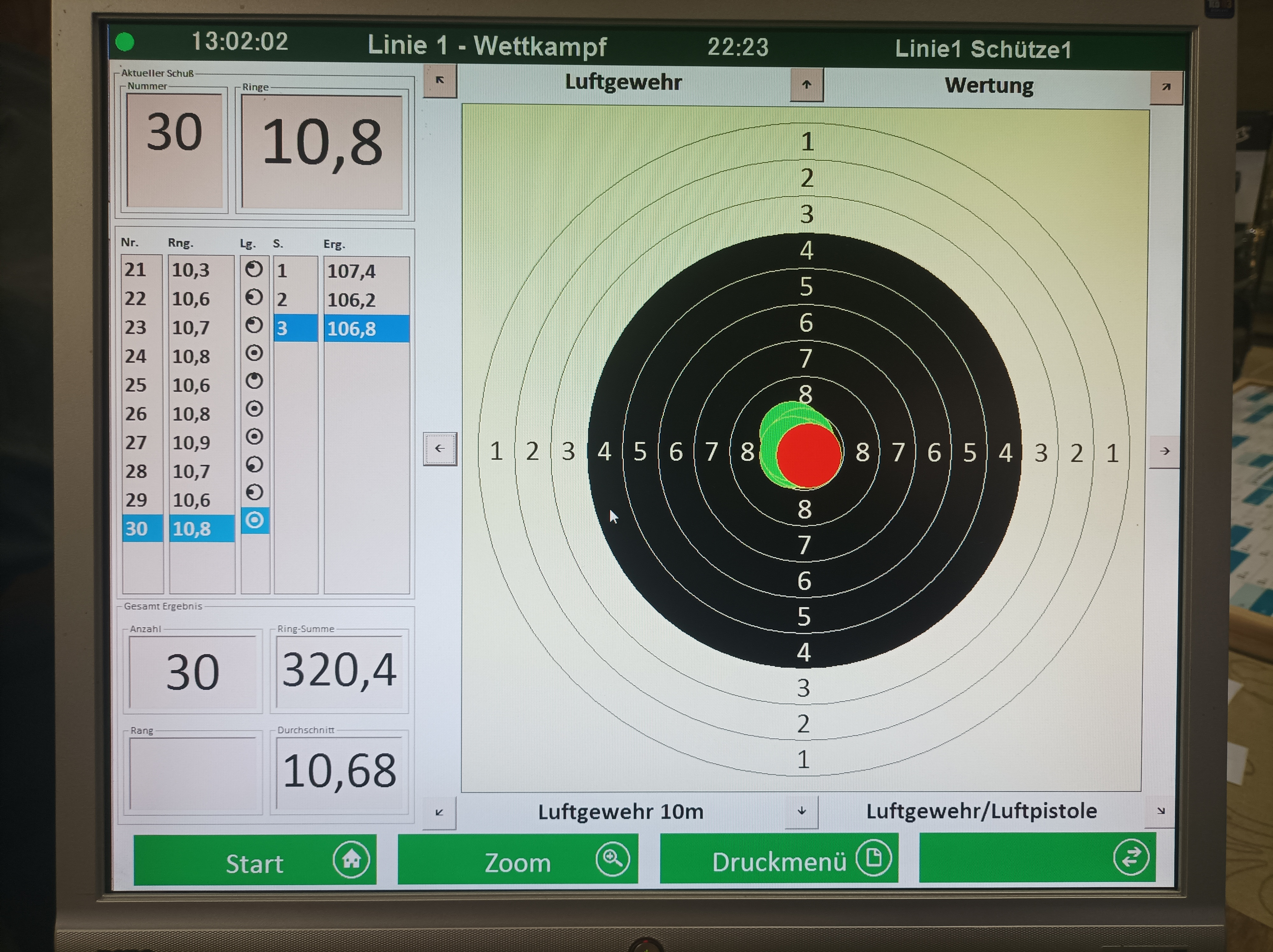

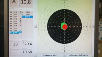

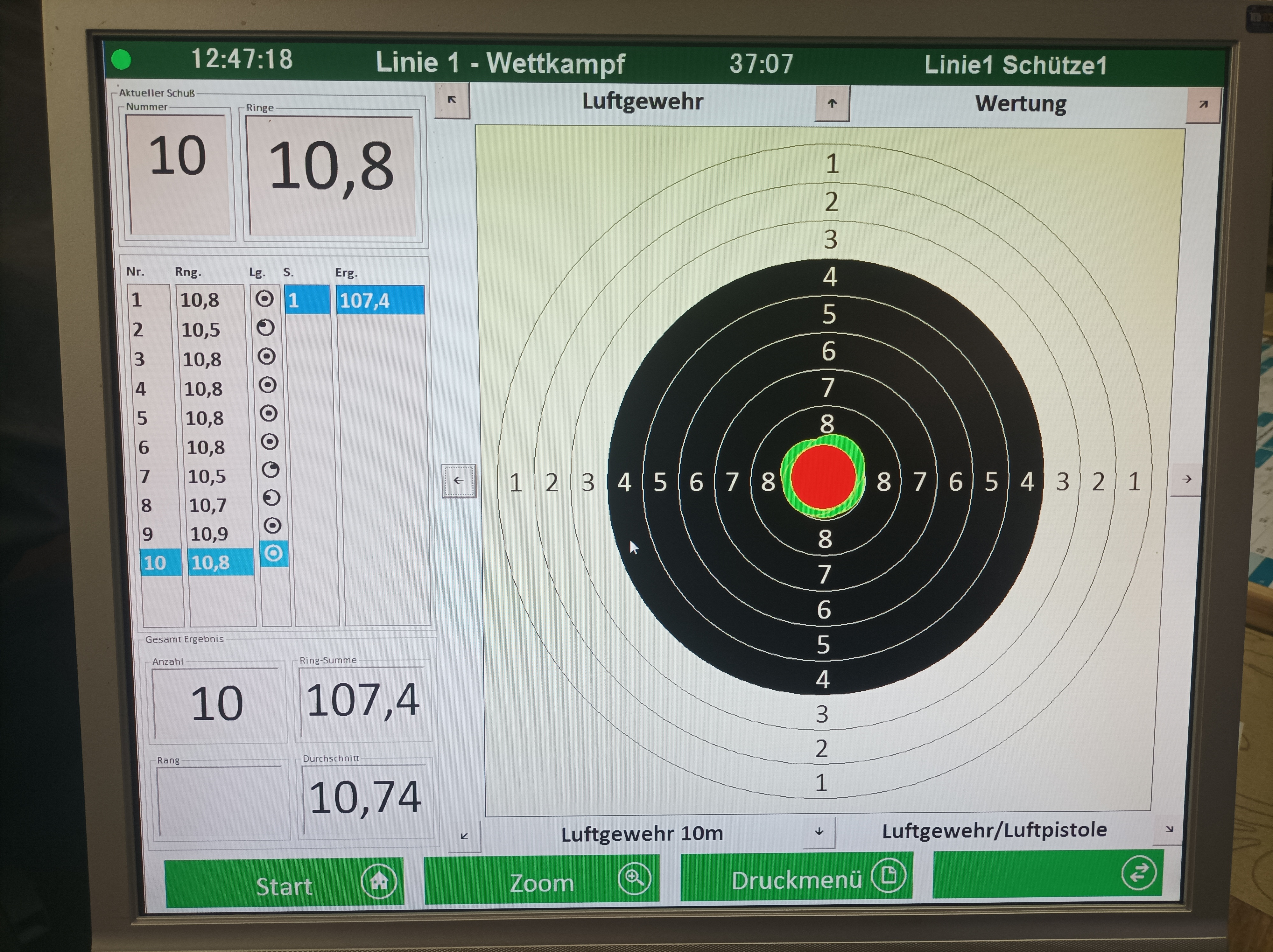

  • Seit ich mit den Qiang Yuan Diabolos schieße, brauche ich keinen Munitionstest mehr. Die Dinger gehen immer. Und dann verwende ich nicht mal die 200 Stück Wettkampf-Schachtel.

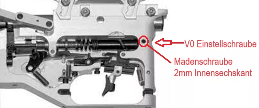

    Wenn man dann kontrolliert wird, ist man schnell disqualifiziert. Das ist auf nationalen und Internationalen Wettkämpfen auch schon häufiger passiert. Deshalb bleibe ich mit meinem Gewehr immer 3 - 4 m/s unter den Grenzwert und versuche mein Gewehr vor direkter Sonneneinstrahlung zu schützen. Vor dem Wettkampf (egal bei welchen Temperaturen) stelle ich meine FWB 800 auf 170 m/s mit JSB Express.

    Ich habe an meinen noch nie die V0 verändert. Als ich 2020 mit meinem FWB800x bei FWB war, hat der Meister die V0 reduziert. Weil ich die China Diabolos geschossen habe. Er meinte, dass das Gewehre mit R10 eingeschossen werden, und die chinesischen bis zu 10m schneller wären. Eingestellt hat er sie dann auf 170. es waren 176m/s.
