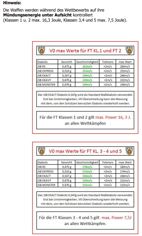

Im Regelfall bewegen sich die im Bereich von 174 - 178 m/s wenn das Gewehr z.B mit RWS auf 172m/s eingestellt wurde. Warum die QY so schnell sein können weiß ich nicht, liegt wohl an der Beschichtung von den Dingern 😅
Das liegt an der Legierung vom Blei!
RWS ist sehr hart und benötigt bei der Schussabgabe mehr Druck.
Die QYS sind weicher, haben ein geringeres Losbrechmoment, formen sich leichter in die Züge und zwängen sich leichter durch den Choke.
Meiner Erfahrung nach, sind von den bekannten Diabolos die RWS am härtesten, gefolgt von H&N.
QYS ist etwas weicher und JSB noch einmal etwas weicher.
Zwischen RWS und JSB können bis zu 10m/s bzw. 1 Joule liegen, was die JSB schneller sind.
