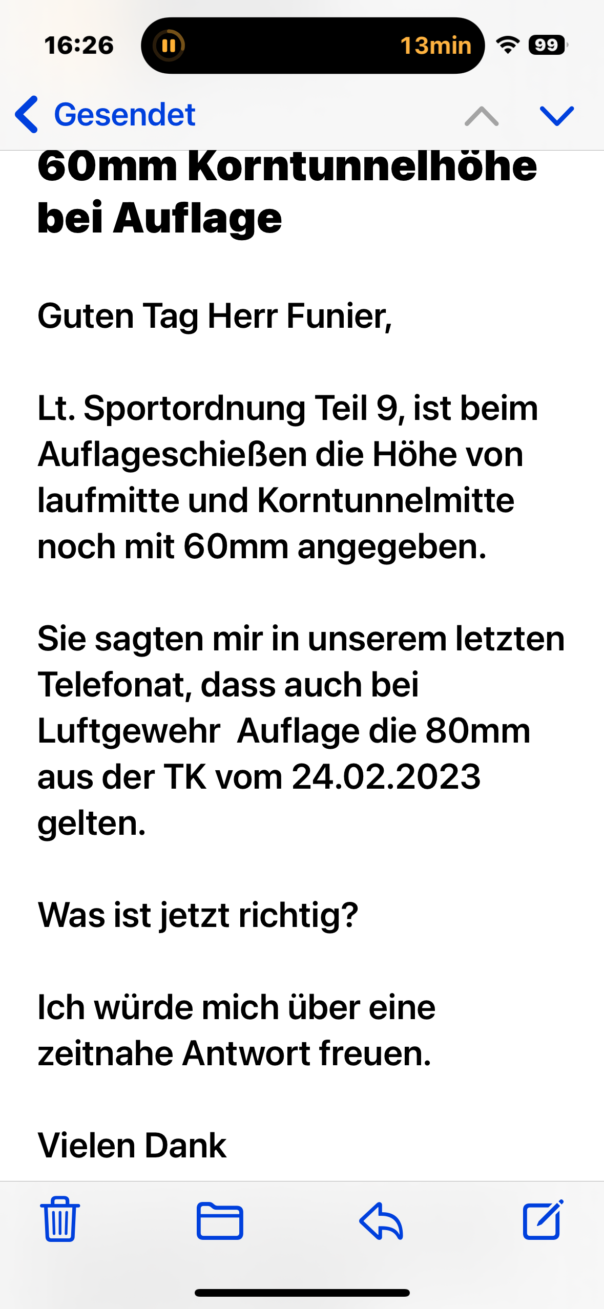

    Und dann kommt da einer, sorry, der behauptet, er hätte ja schon kurz nach Erscheinen des Zettels mit dem Herrn Furnier telefoniert und der hätte ihm dann auch zugesagt, der Wert von 80 mm gelte auch für Auflage. Ja schön und gut, aber warum hat er das denn dann nicht auch in der neuen Sportordnung geändert? Zeit dafür war doch genug, oder?
    Aber was soll's, es gibt ja jetzt sogar eine Bestätigung per Email auf eine weitere Nachfrage.

  • Ich fasse nochmal kurz zusammen:
    Es hat von Seiten der ISSF vor etlicher Zeit eine Regeländerung gegeben.
    Diese Regeländerung wurde Anfang 2023 erst durch einen Zettel von Furnier angekündigt und jetzt auch in die neue SpO 2024 übernommen.
    Angeblich soll diese Regeländerung laut Herrn Furnier auch für LG Auflage gelten.
    Nur gibt dafür außer einem privaten Telefonat und jetzt auch einer privaten Email nicht ein einziges Dokument, welches diese Aussage auch belegt. Es gibt dafür noch nicht einmal einen dieser berühmt berüchtigten Zettel von Herrn Furnier und in der neuen SpO 2024 steht auch noch mehrfach der alte Wert drin.

    In der Tabelle im Teil 9 stand bei mir noch das Maß 60 mm für den Abstand von Kornmitte zur Laufachse. ... 􀀔􀀑􀀘􀀑􀀗
    ??? Nööö, das steht weder in der 2023er Version der SpO noch in der Online-Version von 2024, jedenfalls nicht bei der Disziplin 1.11 (LG), bei den Disziplinen 1.31 (Zi), 1.36 und 1.41 (beide KK) schon. Unter 1.11 in der Tabelle steht auch noch: "Restl. Maße 1.5.4"
    Unter
    "9.7 Gewehr
    Bezüglich aller Abmessungen und Beschreibungen sowie den Optiken und Visieren für das Auflageschießen gilt Teil 1 der Sportordnung, Abweichungen davon sind im Teil 9 geregelt."
    Und unter Regel 1.5.4 in der Tabelle unter "C" stehen die max. 80 mm, gemessen von Laufmitte bis Kornzentrum, die 80 mm, die in der TK-Info 2-2023 schon genannt wurden.
    Übrigens darf der Untergriff fürs LG Auflage sich jetzt auch bis zu 140 mm unterhalb von der Laufachse ausdehnen, in Analogie zur jetzt erlaubten Tiefe des Vorderschafts beim LG von 140 mm . Das habe ich auf Nachfrage hin als Antwort von Herrn Furnier per Mail in schriftlicher Form vorliegen.
