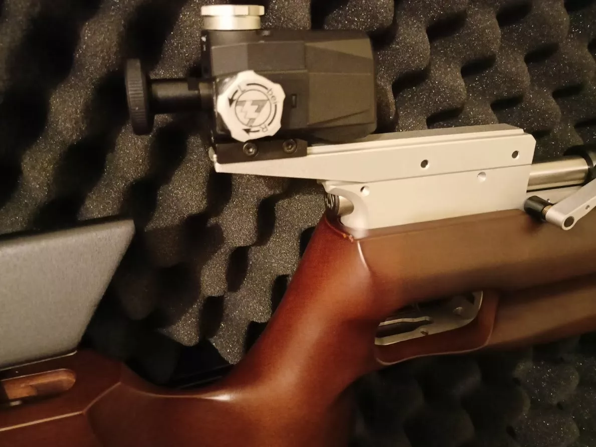

    Seit Donnerstag bin ich nun Eigentümer einer FWB 800 basic Auflage.
    Ausgepackt: sehr schönes Gerät! Und dann die ersten kleinen Macken am Holzschaft endeckt. 8|
    Dann habe ich neben der Anleitung auch das "original Schußbild" entdeckt. Hmmm. Da sind schon ein paar Ausreißer dabei.
    Da dies mein erstes fabrikneues Gewehr ist, nun meine Frage: Ist das normal, bzw. in Ordnung so? Oder sind das Gründe für eine Reklamation?

  • Bei den Preisen und als neu Waffe würde es mich auch stören.

  • Ich würde Reklamieren und wenn möglich neutral ein munitionstest machen, den das Schussbild vom Werk sagt nur das die Munition die dort geschossen wurde nicht zum gewehr passt
  • Dellen am Schaft würde ich auch beanstanden, das Schussbild ist relativ. Ich würde es jetzt so sagen: „Wer einen Ackergaul kauft, kann kein Rennpferd verlangen“
    Reklamieren werde ich das. Mal schauen wie die drauf reagieren. Online gekauft eben.
    Und das mit der Muni dachte ich mir auch schon. Nur, einen neutralen Mun-Test machen hier im Ruhrgebiet wird schwierig. Irgendwie finde ich grad keinen Händler vor Ort der das machen könnte.
    Ob ein FWB 800 ein "Ackergaul" ist, sei mal dahingestellt. Oder sind die Qualitätsunterschiede der einzelnen Ausführungen derart unterschiedlich?

    Macken im Schaft sind aber nicht akzeptabel!
