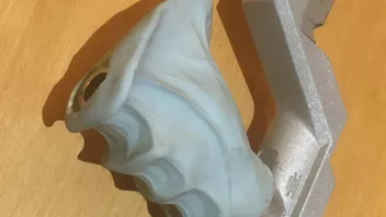

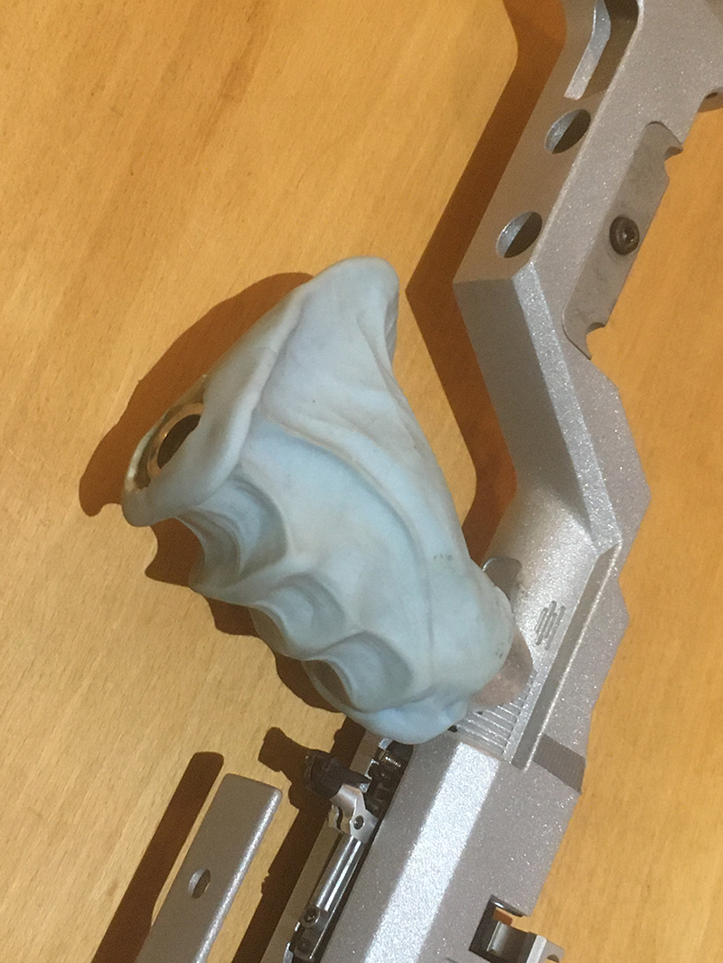

  • Bei der Waffenkontrolle bei der LM heute wurde mein Pistolengriff am KK Gewehr beanstandet. Das hat mich überrascht.
    In der SpO finde ich unter 1.5.4 "Abmessungen für Luftgewehr und GK-Standardgewehr" unter dem Punkt "Vorderschaft/Griff" einen Satz der besagt, dass Vorderschaft und Griff keine orthopädische Form aufweisen dürfen. Aber gilt das auch für KK-Auflage????
    Die Aussage bei der Kontrolle war - bei 3x20 wäre es erlaubt, aber nicht bei Auflage.
    In der Auflagetabelle in Kapitel 9 habe ich nichts gefunden, was gegen diesen Griff sprechen würde.
    Kann mich da jemand von Euch schlauer machen?

  • Danke Mike. Ich habe den alten (der leider eine Nummer zu groß ist) bereits montiert und werde gleich noch damit schießen.
    Der Griff, den ich jetzt habe, passt super – ist aber tatsächlich nicht zulässig :(

    Das ist wohl der normale Anschütz Holz-Pistolengriff. Beim Kauf war leider einer in Größe L montiert - ich brauche aber M.

    Der Kreisschießsportleiter. Scheinbar greift hier wirklich SpO 1.5.4 Das KK-Auflagegewehrzählt als Standardgewehr. Beim Freigewehr wäre der Griff erlaubt.
    Warum dann in der SpO GK-Standardgewehr steht, bleibt mir verborgen.

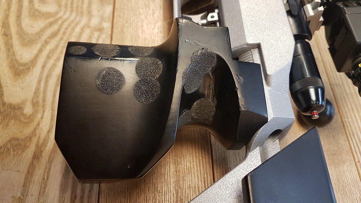

  • Das Problem ist die Fingerauflage vorne.
    Ich hab meinen Griff ohne Fingerauflage so gestaltet, dass er passt. anschließend mit Epoxydharz dünn bestrichen und Vogelsand drauf, nun ist er rauer und liegt gut in meiner Hand. Mattschwarze Farbe drüber fertig. das schöne daran ist, er ist regelkonform.
