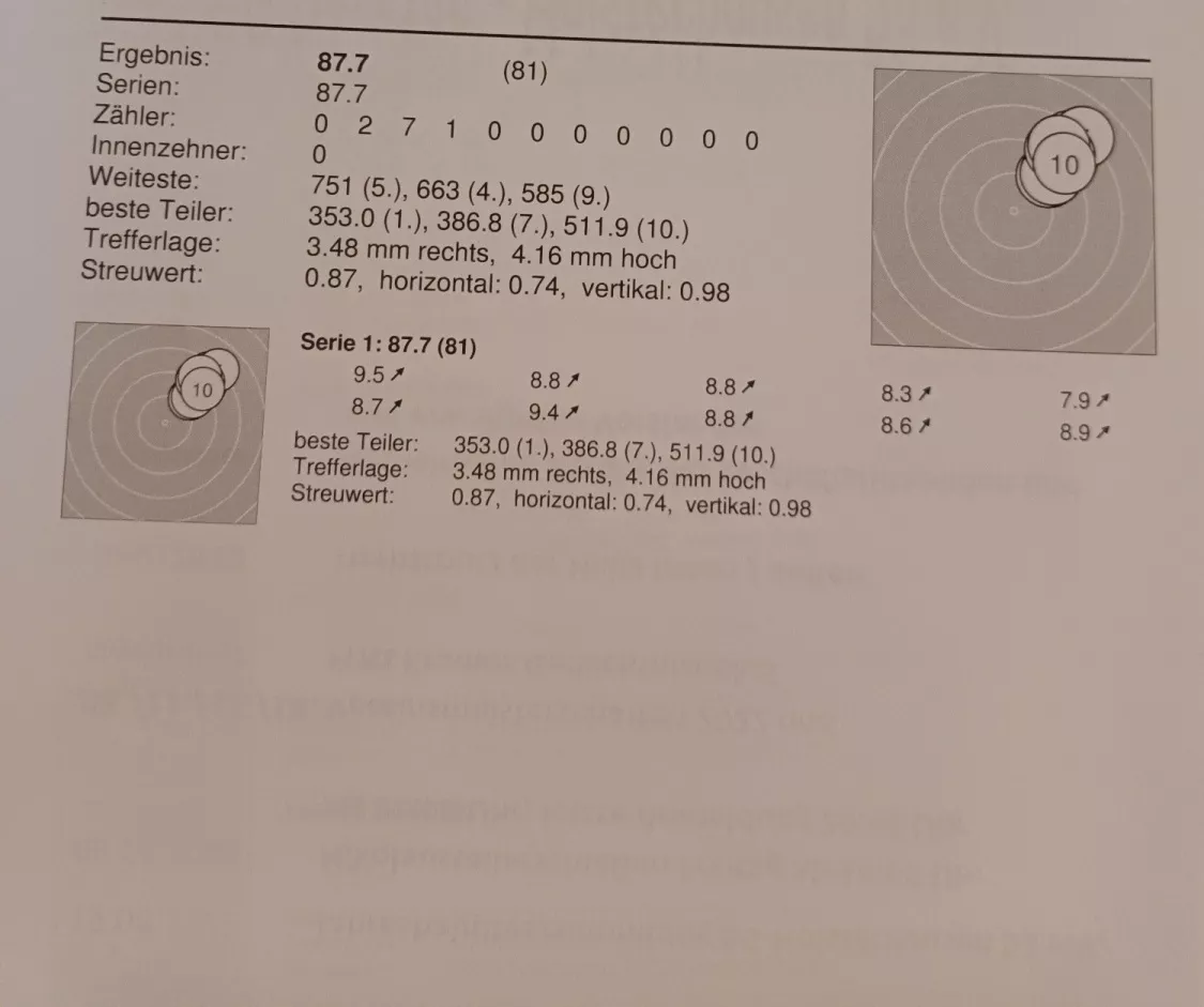

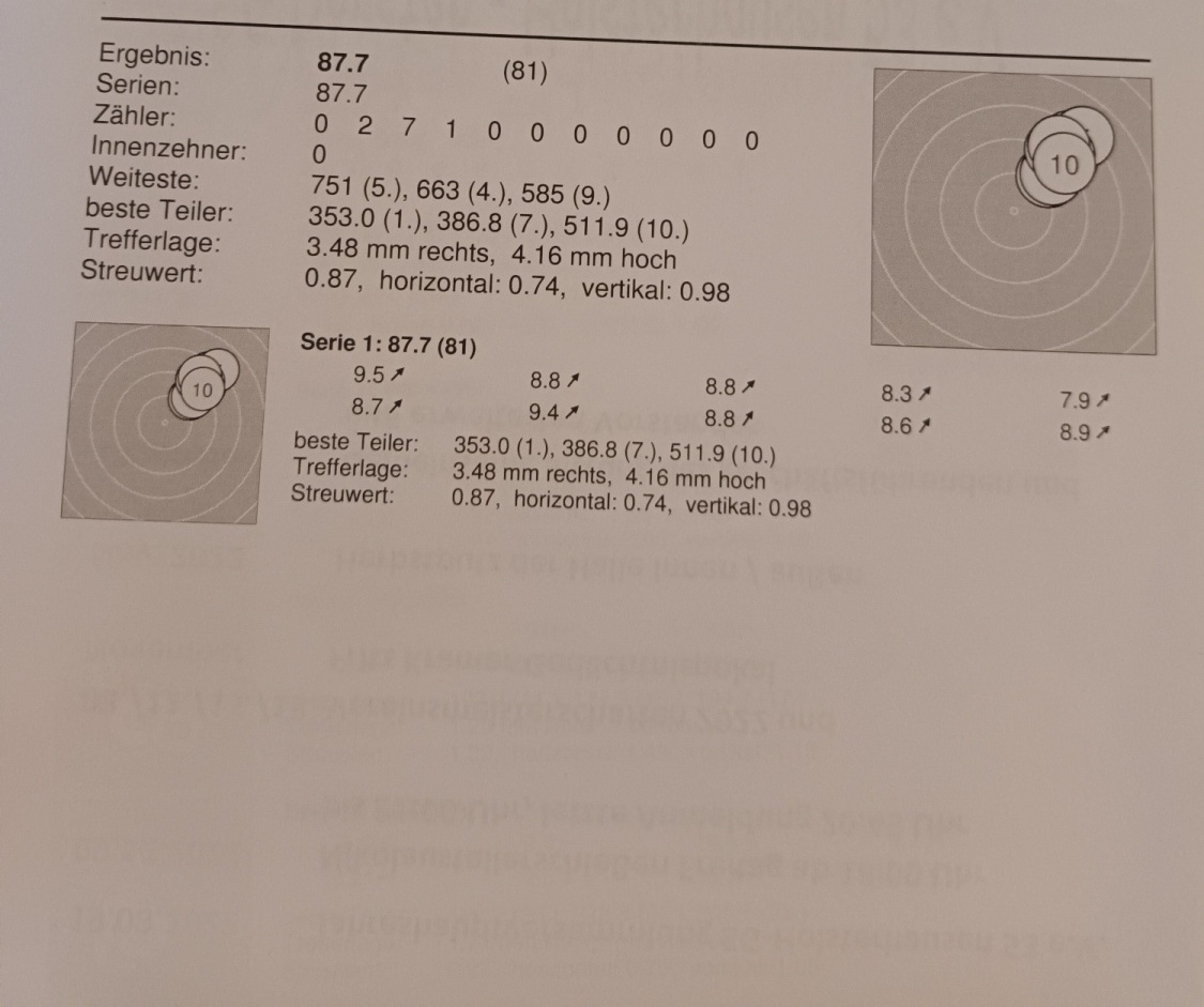

    Meine FWB 800x Auflage schießt die ersten Probeschüsse immer rechts oben. Das Schußbild ist eigentlich ok. Ich stelle dann, bis ich
    das Schußbild mittig habe. Wenn ich dann auf Wertung stelle "wandern" die Schüsse nach und nach immer weiter nach links unten, so
    dass ich stellen bzw. korrigieren muss.
    Heute habe ich bewusst nicht zwischendurch zur Korretur gestellt.
    Die ersten 10 Schuss Probe sahen wie folgt aus:
    Ich habe erst nach diesen 10 Schuß per Stellen korrigiert, bis ich mein Schußbild mittig hatte, das dauerte ca. nochmal 7-8 Schuss.

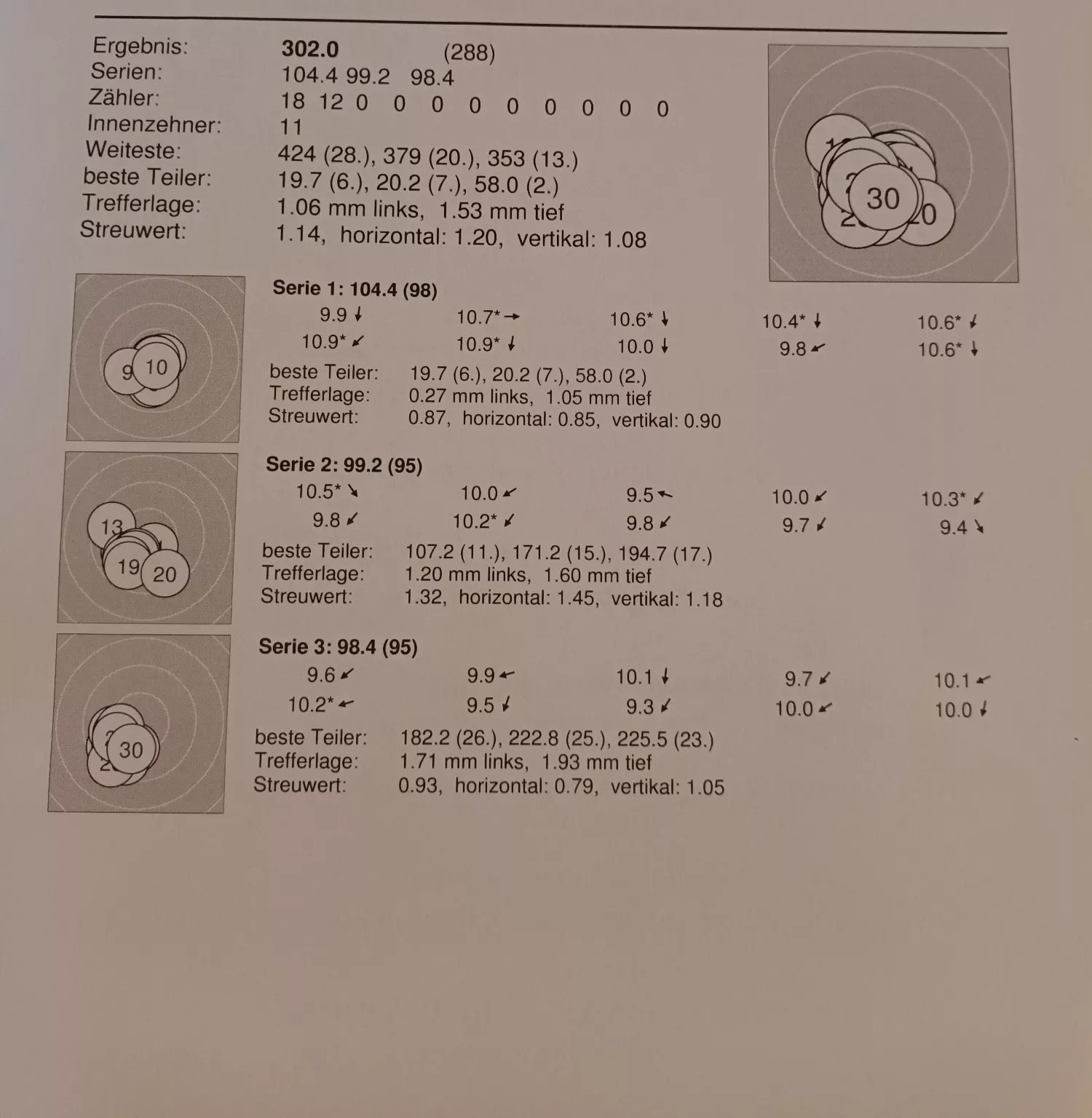

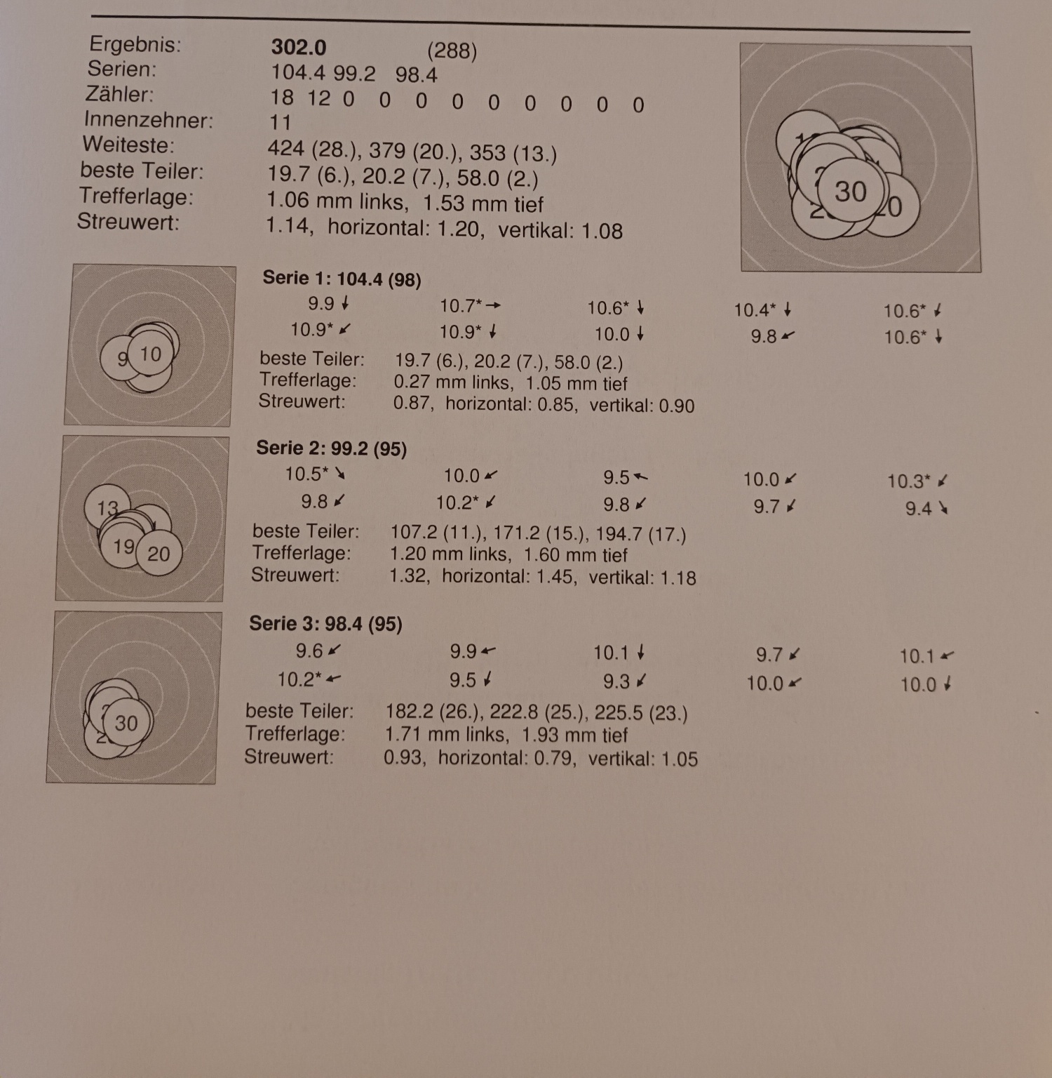

    Dann habe ich mit der Wertung gestartet. Je länger die Wertung dauerte desto mehr wanderten die Schüsse wieder nach links unten; quasi dahin wo ich vorher
    weggestellt hatte:
    Auch hier habe ich bewusst nicht zwischendurch gestellt, um zu sehen wo die Schüsse hingehen.

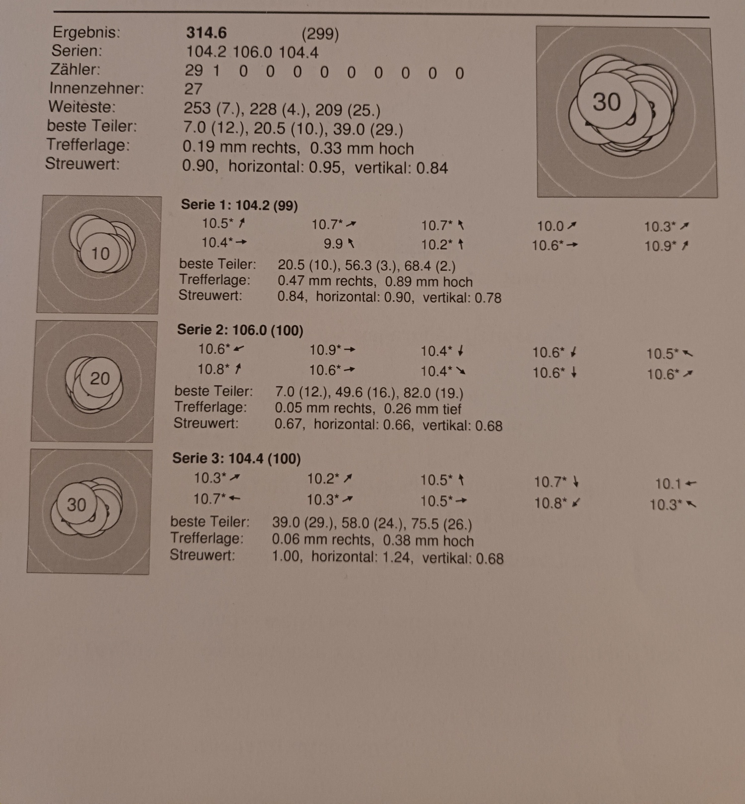

    Ich habe dann ca. 15 Minuten Pause gemacht, dann neu in den Stand, Probe gemacht und diese wieder Mittig eingestellt.
    Der zweite Durchgang verlief dann ok, auf jeden Fall aber normal:
    Im zweiten Durchgang habe ich wie sonst üblich gestellt (in einem Wettkampf mit 30 Schuss stelle ich relativ häufig zwischen 2-4 tacken in unterschiedliche Richtunge zur Korrektur).
