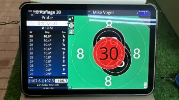

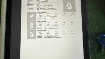

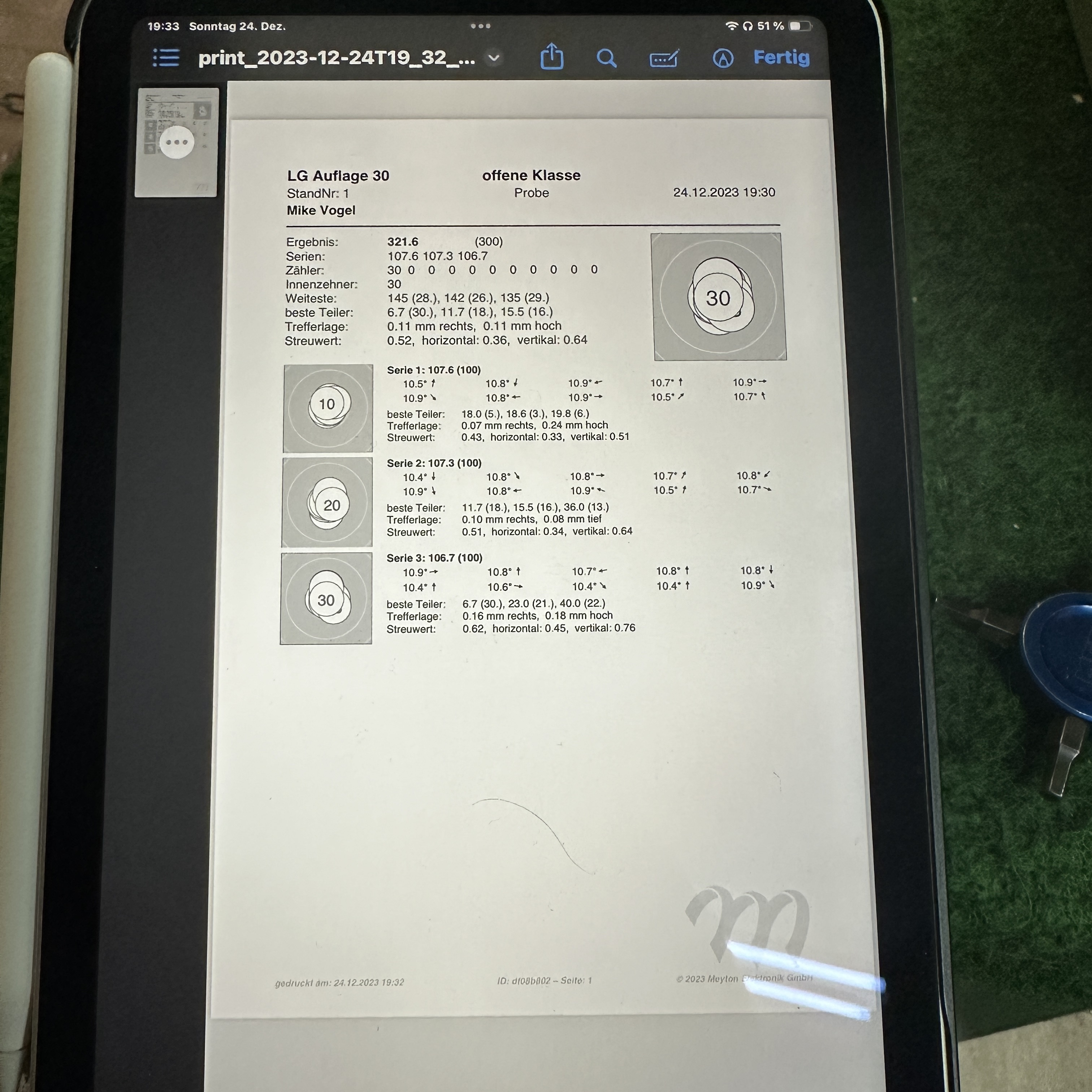

    Es wird alles sehr heiß gekocht. Z.Zt schieße ich noch meine Chinamunition vom monotec E. Und isch schieße sie auch im Wettkampf (gestern noch in der Rheinlandliga 2 x 300) wobei im Moment die Zehntel nicht interessieren und bei der Kreismeisterschaft war es ir auch egal. Lange Rede gar kein Sinn, als ich letzte Woche bei MC zum Test war, habe ich sie da auf meinem ITEC E probiert und siehe da, sie hat 6,78 Dmax. So etwas würde ich nie kaufen und trotzdem habe ich an Heilig Abend damit 321,6 geschossen.
  • Ich gebe dir völlig recht. Wir Auflageschützen sind aber nun mal Zehnteljäger :)8).
    Top Leistung - wie schon mehrmals erwähnt - deine Ergebnisse geben unseren momentanen Training die Richtung was möglich ist.

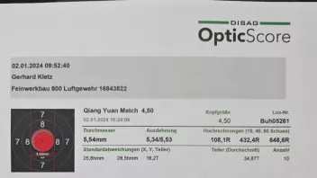

  • Mein letzter Test auf Pappe, Diabolo blieb stecken, für gut befunden...
    Und hier mein erster Test auf Elektronik von vor ein paar Tagen, mit einem fantastischen Wert.
    1 mm ist 1 mm, gerade bei der Zehnteljagt.
    Gruß, Gerd

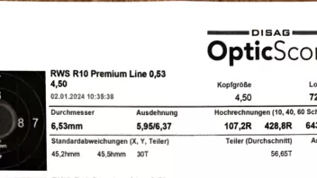

  • Aktuell schieße ich RWS Diabolos. Ist aber auch nicht verwunderlich, ich bringe mein Gewehr direkt nach Fürth auf den Testschießstand von RWS.
    Dort wird logischerweise nur RWS eingeschossen. Mein Monotec hatte 5,89 Dmax. Ich hatte mal 5,8 als besten Wert. Früher aber auch nur auf Papier eingeschossen, dort geht's halt nur Pi mal Auge:D.
    Wenn man gute Kontakte zu den gängigen Herstellern hat, dann bekommt man auch einen besonders guten speziell ausgesuchten Lauf. Da sollten dann auch 5,5 mm möglich sein. Aber da fehlen mir besagte Kontakte.

  • Der Wert ist wirklich top. Es geht tatsächlich nicht viel besser
  • wo hast du die beiden Tests denn machen lassen?
    Pappe bei Klingner, elektronisch bei Allermann. Beide Tests liegen nur ein paar Wochen auseinander. Den Test mit den RWS habe ich nur mal nachtäglich zur Kontrolle machen lassen, um zu sehen wie dieser auf Elektronik ausfällt.

    10 Schuss und 5,54 mm. Wahnsinn. Gib das Gewehr bloß nicht her. So nen Lauf bekommt man nicht alle Tage.
    Einmal editiert, zuletzt von meier31 (8. Januar 2024 um 11:36)
  • 10 Schuss und 5,54 mm. Wahnsinn. Gib das Gewehr bloß nicht her. So nen Lauf bekommt man nicht alle Tag.
    Niemals, mein Luftgewehr habe ich doch außerdem erst seit April, da ich auf die 65 zugehe ist es auch sicher das letzte Luftgewehr das ich mir zulege.
