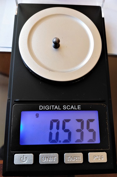

  • Hat von euch wer einmal eine Dose Diabolos gewogen, bzw. in welchem Bereich sollen / dürfen sich hier Abweichungen zu den an den Dose angegebenen Gewichtsangaben darstellen?
    Ich habe mir gerade eine Dose vorgenommen (Feinwaage 0,001 Gramm) und hatte bei einer Gewichtsangabe (Dose) 0,535 Gramm, Diabolos zw. 0,527 bis 0,548 Gramm.
    Ich denke, dass solche Abweichungen auch die Schussbilder beeinträchtigen.
    Idealerweise sollte das Gewicht nicht mehr als 1% von der Nominalangabe abweichen. X/ :/

    Moin, ein exakten Messwert kannst du mit einer solchen Waage nicht messen.
    Um deine 1% zu bestimmen benötigst du eine Waage mit einer 0.0001g Skalierung um die 10% Messchwankung auszugleichen.
    Das einzige was mit so einer Waage ermittelt werden kann ist ein vergleich, von angezeigten werten, welche noch 10% Regel Abweichungen haben können.
    Das Schlussbild wird durch ein Schwereres bzw. Leichteres Diabolo nur in der Höhe eine Auswirkung haben(Bei Perfekter Geometrie)
    Das Hauptmerkmal das Einfluss auf das Schlussbild hat, ist die Axe des Schwerpunkts in Schussrichtung!

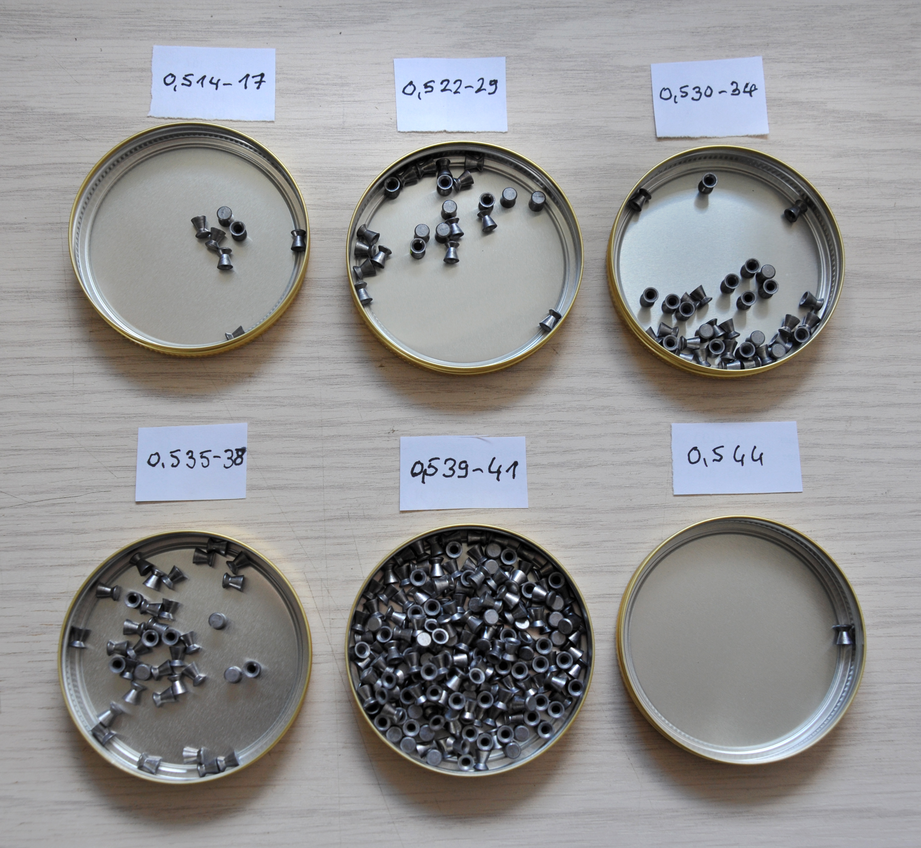

    Habe mir mal die Arbeit angetan und eine Dose durchgefiltert.
    Dann mit der Munition Anschusstest gemacht.
    Das Ergebnis war erstaunlich, denn der Streukreis senkte sich vom Erstanschuss (5,82) auf 5,12.
    Klar spielen hier viele Einflüsse wie Geometrie, Rundlauf, Axialausrichtung usw. eine Rolle, aber irgendwann muss man auch mit etwas zufrieden sein.
    Es gibt sogar einen Munitionshersteller, welcher eine Maximalabweichung von 1% auf seiner Premiumversion der Matchdiabolos garantiert.
    Habe mir jetzt mal einige Dosen besorgt.
    Eine Dose durchgemessen
    Testergebnis:
    Nominalwert 0,53 Gramm
    Gewogene Gewichte: 0,525 bis 0,535 Gramm
    Geeichte Feinwaage 0,001 Skalierung
    Erster Test stehend aufgelegt, 40 Schuss mit Steyr Challenge E:
    427,8 ^^ :inspired:
    War überaus zufrieden :clapping:

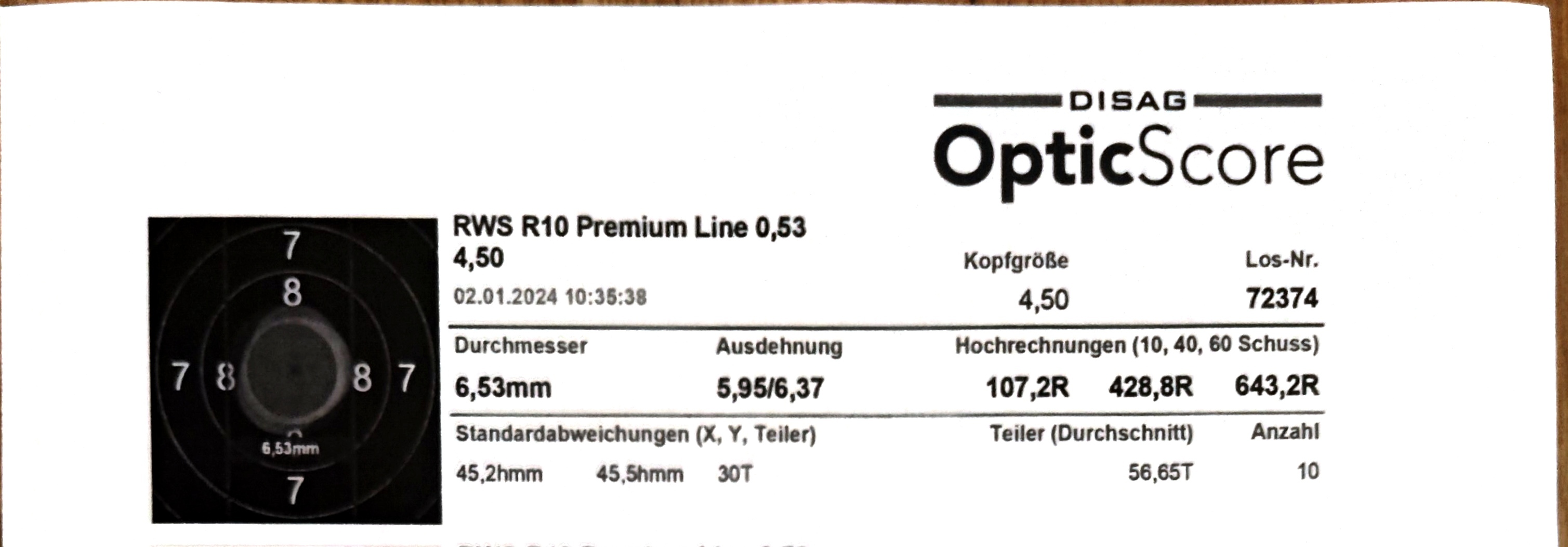

  • Hallo Leute,
    da ich nun zwischen den Feiertage etwas mehr Zeit hatte, hab ich mir auch mal ein paar Chinesen gewoogen. Da sind schon gewaltige Unterschiede festzustellen, siehe Anhang. Auch beim letzten Wettkampf sieht man deutlich die Hoch- Tief- Schwankungen, bei den Chinesen. Siehe Anhang. Jetzt hab ich mir mal eine Dose RWS R10 auf die Waage gelegt. Praktisch keine Unterschiede im Gewicht !!! Da bleib ich jetzt drann! Mal sehen, was damit zu schaffen ist? Ein Schussbild von 107,7 mit der R10 hab ich ja schon mal gezeigt.
    Ach so, bevor Jemand wieder meint, ich hätte keine Waage um das ordentlich zu prüfen. Gewoogen hab ich das mit einer ordentlichen Labor- Waage.
    Gruß, Onkel Peter

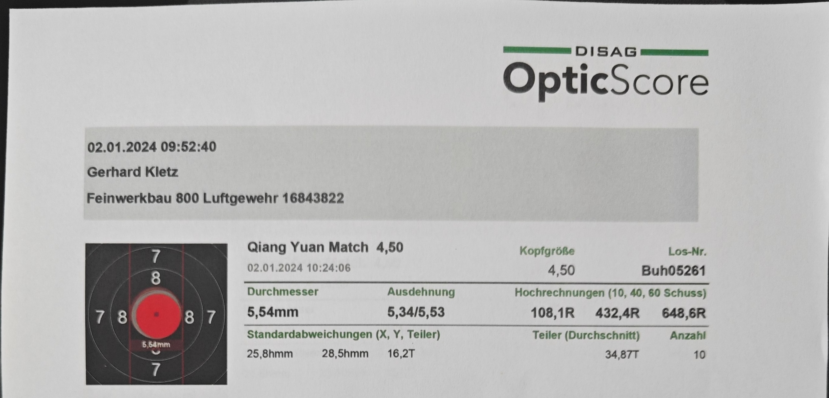

    Moin,
    hatte das schon mal irgendwo geschrieben: beim letzten Munitionstest mit meinem FWB 800X funzte die chinesische Munition auch am besten, mehrere Lose. Das beste ergab 108,0 Ringe bei 6mm Streukreis. Hab dann mal aus Interesse eine Wettkampfbox gekauft und gleich vor Ort getestet. Da kamen dann 107,8 zusammen bei einem Streukreis von 5,8mm. Mein Fazit dazu: die Wettkampfbox braucht man nicht, wenn man andere normale Lose vor dem Kauf testen kann...

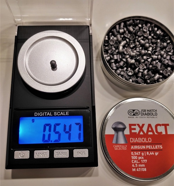

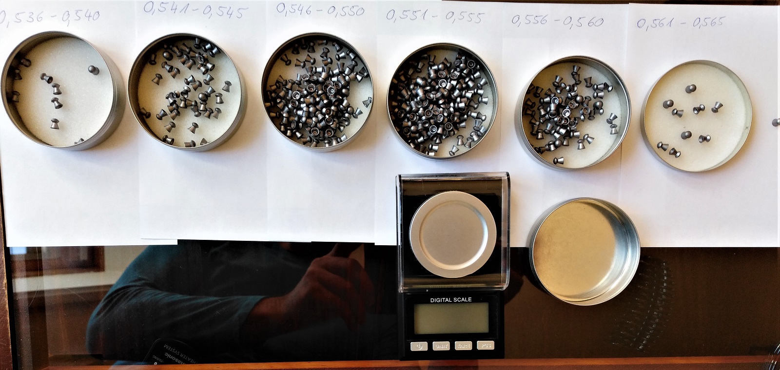

  • Ich wiege meine Wettkampfdiabolos aus!
    Ob ich mit den abgewogenen Diabolos präziser treffe, kann ich nicht mit Gewissheit sagen. Zumindest habe ich damit ein besseres Gefühl, was ja auch schon ein Vorteil ist, weil es das Vertrauen in das Material steigert.
    Was mir aber tatsächlich aufgefallen ist, ist das abgewogene und sortierte Diabolos bei einem Chrony- Test gleichmäßiger laufen als unsortierte Diabolos.
    Da ich Field Target schieße, Mehrdistanz auf weiteren Entfernungen, glaube ich aber, das das wiegen zumindest die Ausreisser auf weiteren Entfernungen reduziert.
    Meine Waage ist zwar nicht geeicht, sollte zumindest aber die Diabolos erkennen, die besonders große Abweichungen im Gewicht haben.

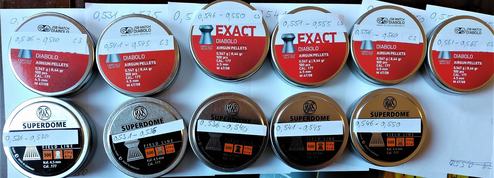

    Hier habe ich eine Dose JSB Exact Diabolos abgewogen, die 0,547 Gramm wiegen sollen.
    Das Gewicht der Diabolos schwankt aber nach oben ...
    ... und auch nach unten gibt es Abweichungen.

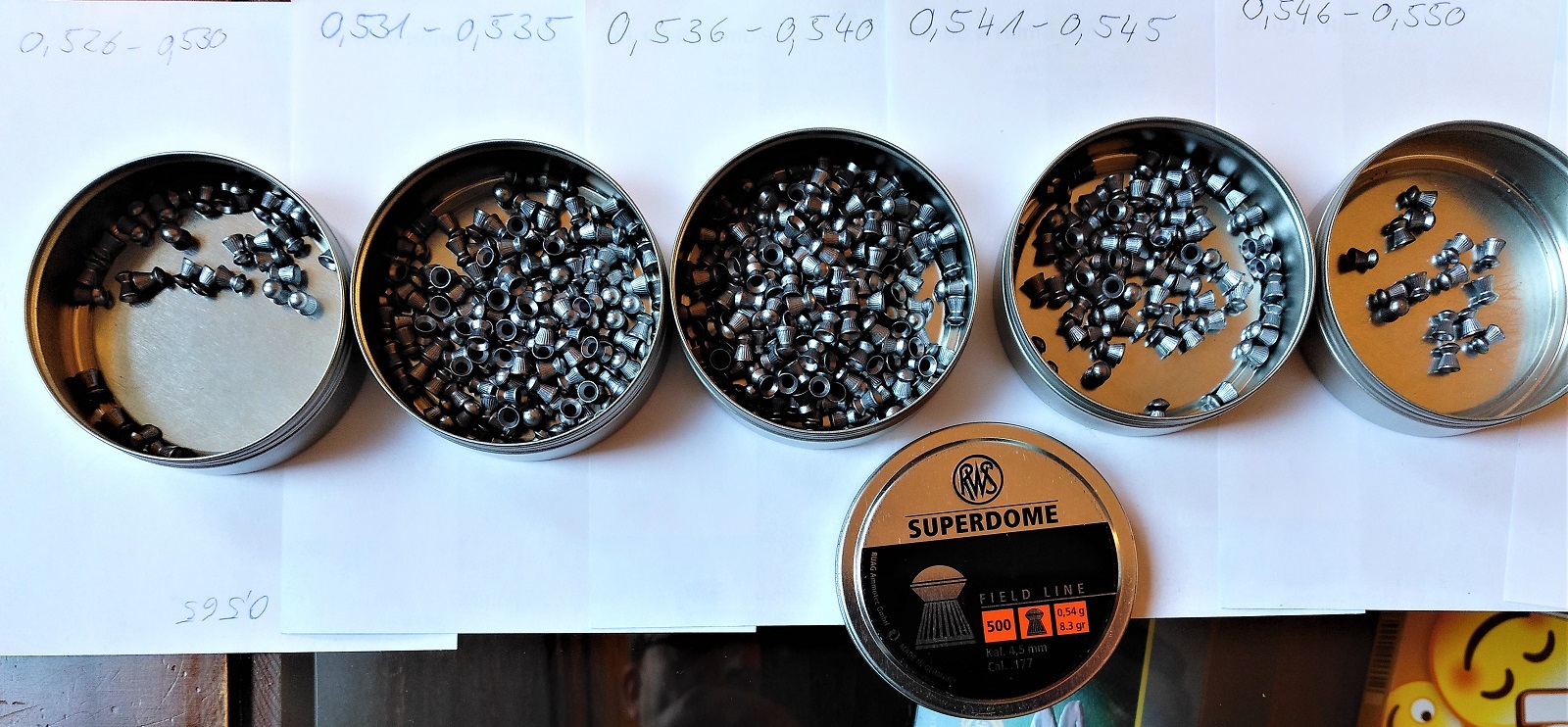

    Oben stehen die Gewichte, nach denen ich sortiert habe.
    Hier habe ich RWS Superdome sortiert, die 0,54 Gramm wiegen sollen.
    Die Dosen habe ich dann beschriftet, damit ich später weiss, in welchen Dosen was ist.
    Das Wiegen und Sortieren nimmt natürlich einiges an Zeit in Anspruch. Aber wenn es einem ein gutes Gefühl gibt und das Vertrauen steigert, ist es die Arbeit wert.

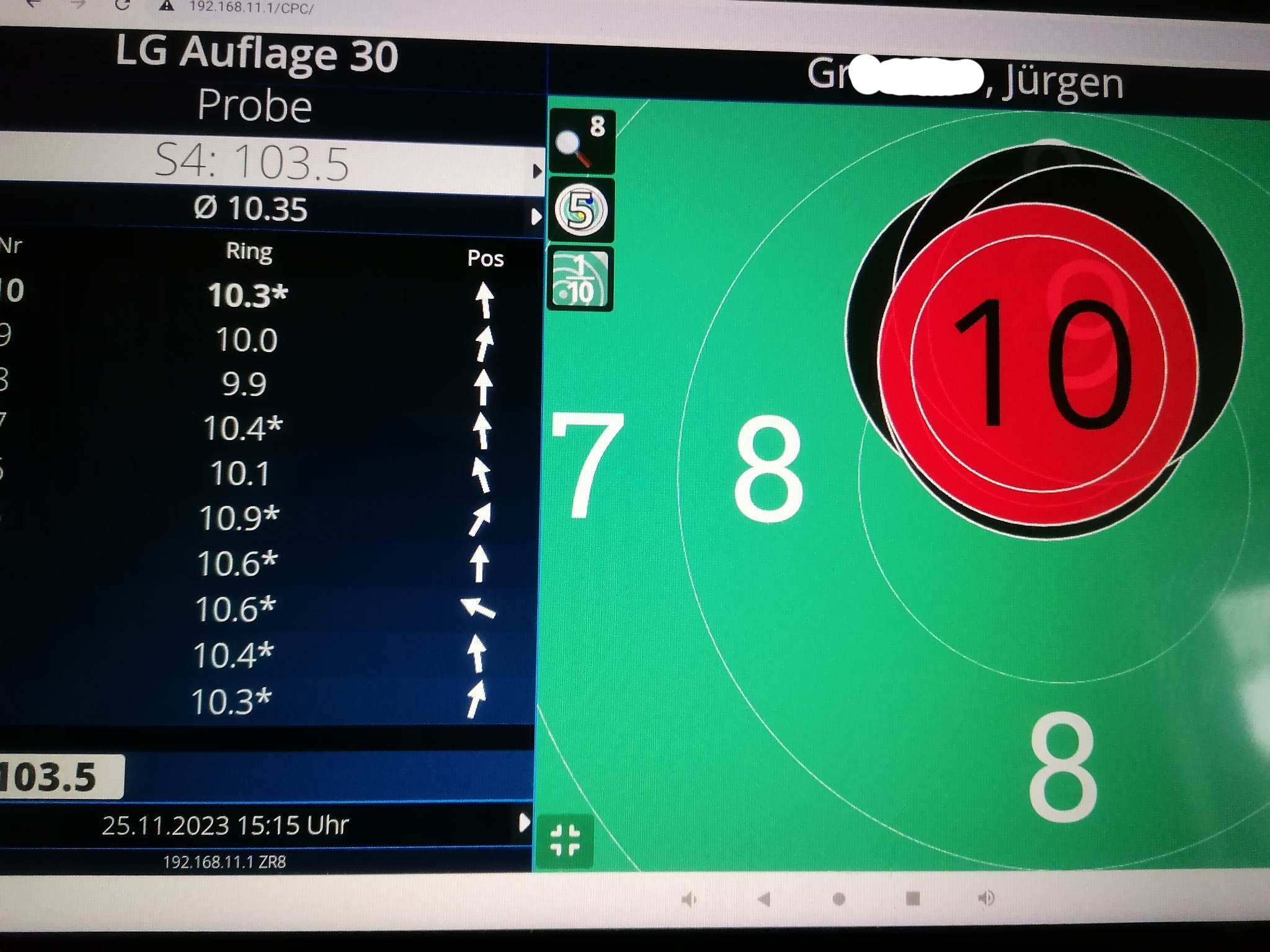

    ich hab da nichts getestet, aber ein Freund von mir hal mal leichte Chinesen und schwere Chinesen getrennt und die Höhenunterschiede dann verglichen. Siehe Anhang! Ich schiess jetzt wieder nur noch die gute Qualität aus Fürth!
    Sind die Schussbilder im Munitionstest oder stehen aufgelegt?
