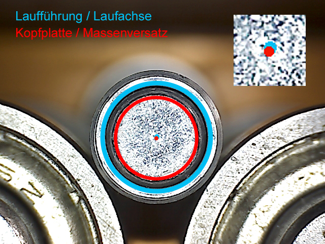

    Ursprünglich wollte ich eigentlich ein, wenn auch kleines typisches Fehlermerkmal, den Kopfplattenversatz vergleichen. Dieser Fehler kann nur visuell Begutachtet werden. Gerade dies macht eine Differenzierung recht schwer. Die R10 Diabolos hätten diesbezüglich (dachte ich) einen höheren Qualitätsstandard.
    Dies war der Grund weshalb ich bewusst ein Los ausgewählt hab, bei dem dieses Fehlermerkmal einigermaßen gut erkennbar bzw. vergleichbar war.
    So gesehen eine Rückwärtssuche. Vom Groben zum Feinen. Bei dem ein Merkmal vielleicht mehr oder weniger Auswirkungen auf der Scheibe zeigt.

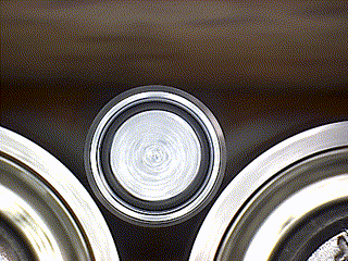

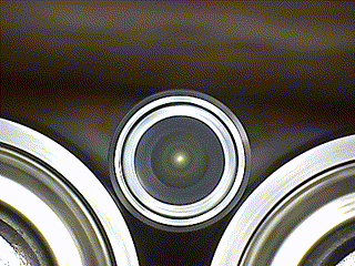

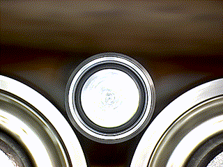

    R10, Kelch oben recht gut, im Zentrum taumelnd.
    RWS R10, Kopfplatte gut.
    RWS R10, Kopfplatte Asymmetrisch.
    Illustration Versatz

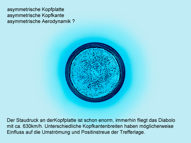

    Aerodynamik

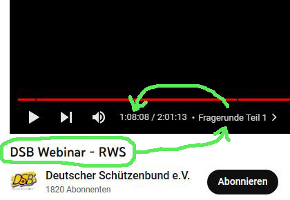

    Bin nur nicht sicher ob ein solch kleines Merkmal von Bedeutung ist. In einem Video von Heinz R. wurden u.a. deformierte Köpfe getestet. In dem es dann heißt kleinere Beschädigungen haben keine Auswirkungen auf den Streukreis!

    Hallo @BausB.
    Ich kenne das Video von H.Reinkemeier. Da es in meinem Artikel um Lage- und Formabweichungen am Kopf des Diabolos geht, beziehe ich mich auch nur auf den letzen Teil (Deformierte Köpfe) seines Videos.
    BausB, Du vergleichst hier zwei verschiedene Dinge.
    Im Video wurden nur symmetrisch verformte Köpfe getestet. Die Strömungsabweichung und der Masseversatz ist gegenüberliegend, also nahezu gleichermaßen beeinflusst. Das Ergebnis in seinem Video bei drei Schuß, (10,1 rechts, 10,1 links und 10,4 links) mit einigen Zehntel Verlusten ist einerseits ordentlich, jedoch besser als befürchtet.

    Und hier liegt der Unterschied zu meinem Artikel, in dem es um um asymmetrische Kopfplatten geht. Also Masseversatz und einseitige Umströmungskräfte. Dort sind die Unterschiede nicht so groß aber wenn es um ein paar Zehntel mehr oder weniger geht vorhanden.

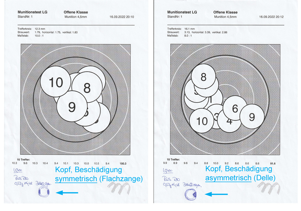

    Gerne zeige auch ich einen Test bei dem ich symmetrisch und asymmetrisch beschädigte Diaboloköpfe verglichen hab.
    Das Ergebnis links ist annähernd vergleichbar mit den symmetrisch verformten Diabolos von H. Reinkemeier. Die asymmetrisch verformten haben jedoch eine größere Abweichung.
    Beschädigungen, bzw. herstellungsbedingte Form- und Lageabweichungen sollte man nicht miteinander vergleichen.
    Der zweite Fall (symmetrie der Körper) beeinflusst spätestens bei einem Munitionstest indirekt über die Kaufentscheidung. Wobei das Wissen um mögliche Herstellungsfehler nicht unbedingt zur Warenkunde des Vertriebs und der Händler gehört.

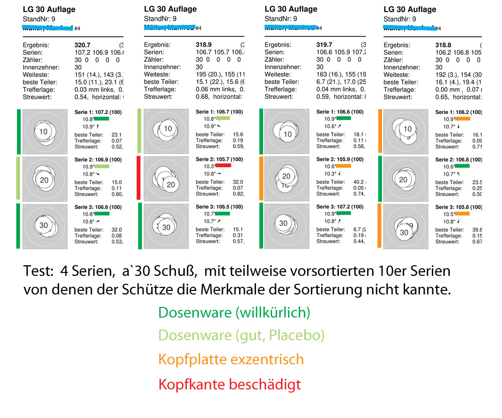

    Was zählt mehr als der Praktische Versuch.
    Aus Mangel an Möglichkeit hab ich den besten LG-Auflageschützen (in unserem Verband) um Hilfe gebeten.
    Wissend dass er getestete Munition verwendet, bat ich ihn um eine frische Dose um sie zu inspizieren. Etwas später gab ich ihm die Diabolos in Reihen gegliedert in zwei Schüttelboxen zurück. Nicht wissend welche Reihe welches Merkmal aufwies, schoss er mir vier Trainigsserien a`30 Schuss.
    Ich denke die Ergebnisse können sich sehen lassen und sind stark genug um einen Vergleich zu machen.
    M. ich danke Dir nochmals dass Du die Zeit genommen hast.
