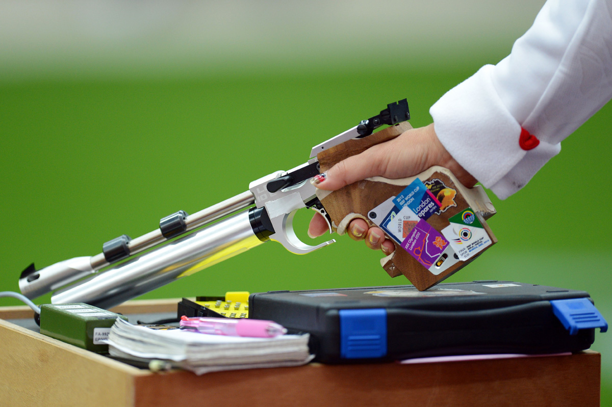

  • Das auch mit Preßluftpistolen ohne Absorber und Entlastungsbohrungen im Lauf hohe Ergebnisse erzeilt werden können, beweist eine mexikanische Schützin, die mit einer Steyr LP 2, die über keinen Absorber und keine Entlastungsbohrungen im Lauf verfügt, mehrfach das Finale eines World Cups erreicht hat.
    Und bei genauerem Hinschauen entlarvt sich manche LP2 als LP10e :distracted:
  • Die Waffe auf dem Foto ist ne LP2. Sie hat den klasischen Kompensator ohne Laufmantel und keine Elektronik!
    No. Limits
  • Der Griff hat keinen Elektronik Schacht, oder? Doch hat er, ich hab das als Aufkleber ab abgetan
  • Ist ein mix aus LP2 und LP10e geht auch, seiht zu klappen.

  • Also nochmal zusammen gefasst, es ist eine umgebaute LP10E. Ich hab vorher in der Eile auf dem Handy nur die Aufkleber identifiziert mit dem Lauf der LP2 und nicht den Elektronikschacht wahrgenommen der so verpflastert ist.
    Scherge hat Recht……
  • Also eine Steyr LP-Mix mit Absorber, aber ohne Gasentlastungsbohrungen.
    Dieser MIx ist mir bei ihrem letzten Auftritt im Finale eines ISSF-World Cup aufgefallen. Möglicherweise führte sie als Juniorin eine andere Steyr LP. So ein Umbau ist ja nicht gerade kostengünstig. Er muß einen Grund gehabt haben.
