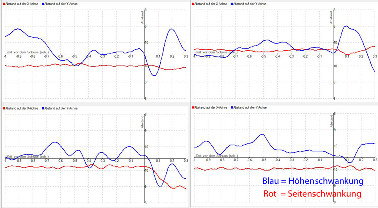

ich kann meinen Vorrednern nur Zustimmen. Wenn möglich mit scharfem Schuß. Scatt ist mehr als das Darstellen der Halteruhe z.B. beim Training oder Austesten verschiedener Anschläge. Das kann man auch trocken mit Klick.
Mit scharfem Schuß ist Scatt (gerade bei LP-Auflage) auch Bewegungs- und Reaktionsanalyse der Pistole im technischen Sinn sehr hilfreich.
Z.B.bei Veränderungen:
des Impulsverhaltens und Halteraumgröße bei Gewichtsveränderungen und deren optimalen Lage.
des Impulsverhaltens und Halteraumgröße bei der Wahl der Lage des Auflagepunkts.
der Waffenbewegung bei der Abzugsbetätigung, (Drücken, Reissen)
der Waffenbewegung durch Abzugseinstellung, (Lage des Züngels)
der Waffenbewegung durch Abzugscharakteristik, (mit/ohne Triggerstop)
ich verwende hierzu gerne die getrennte Höhen- und Seitenanalyse.

@Herr der Ringe noch fehlt mir das Wissen diese Diagramme zu interpretieren.

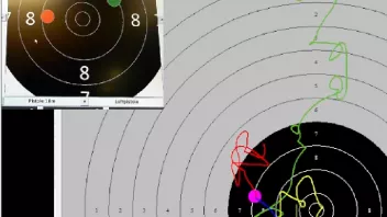

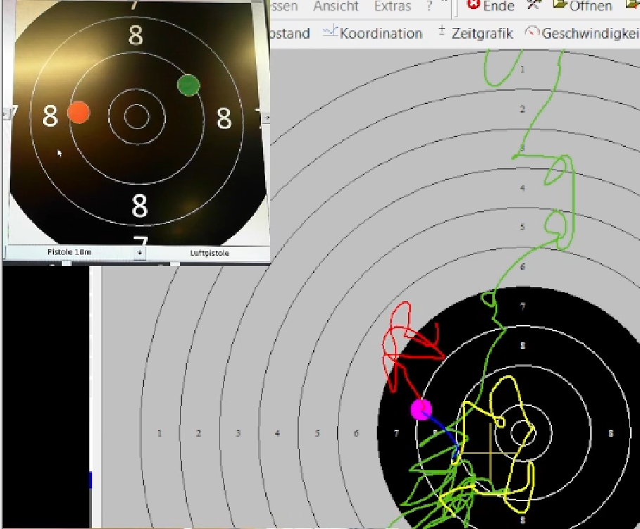

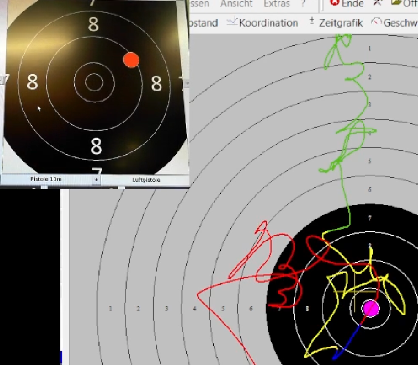

Hier mal 2 Schüsse hintereinander bei einem vorher kalibrierten Scatt MX-02 mit der Luftpistole Freihand:
Bei Schuss 1 zeigt Scatt eine schöne 10, die aber real in der 9 rechts oben war. Das ist etwas mehr 1 Ring Abweichung. Schuss 2, der ohne weitere Scattkorrektur direkt danach aufgezeichnet wurde, zeigt Scatt in der 8 rechts an. Tatsächlich ist der Schuss aber in der 9 rechts. Wieder ist der Abweichung etwa 1 Ring.
Abweichungen von einem Ring sind bei den von mir verwendeten Scatt-Systemen normal. Angepasste F-Koeffizienten können so grobe Abweichungen nicht ausgleichen.
Die Software ShotAnalyzer löst das Problem, in dem die Scattdaten mit dem realen Treffer abgeglichen werden und die Scattmesspunkte um den Differenzvektor verschoben werden. Zur Bestimmung des realen Trefferpunkts ist der Zugriff auf die Daten des elektronischen Messrahmens erforderlich. Leider konnte ich das bisher nicht testen.
Man kann mit Scatt die Bewegungsabläufe grds. auch trocken trainieren. Wer aber eine Zielfehlereinschätzung aufgrund der Scatt-Messung vornehmen will, ist gut beraten, die Abweichungen seines Scatt-Systems genau zu kennen und anhand der realen Trefferlage abzugleichen. Wer das ignoriert, hat insbesondere als Trainer keine Ahnung was er da macht. Warum das so ist, sieht man an dem von mir gezeigten Schuss 1. Nur mit den Scattdaten ergibt sich nur ein kleiner Zielfehler. Der Mittelpunkt des Zielens (MdZ), der durch das Kreuz gekennzeichnet ist, liegt knapp an der 10 oben links. Ohne den Absacker nach rechts tief und der anschließenden Korrektur wäre der MdZ wohl noch etwas höher, aber gerade noch akzeptabel.
Unter Berücksichtigung des realen Treffers in der 9 rechts oben, ergibt sich ein anderes Bild. Dazu muss der MdZ um den Differenzvektor zwischen den beiden Punkten verschoben werden. Damit liegt der reale MdZ dann im Übergang 8/9 oben rechts. Das Zielen auf die Rand-9 ist klarer Zielfehler.
Die Interpretation von Scatt-Messungen ohne Abgleich mit der realen Trefferlage lässt keine seriöse Aussage zum Zielverhalten zu.
wenn man die Bilder vergleicht, dann passt es doch in etwa zusammen. Der Scatt zeigt etwa einen Ring weiter Links an als der reale Schuß.
Da kann man den Scatt etwas nachjustieren und es sollte besser zueinander passen.
Das beide Schüsse genau gleich angezeigt werden ist fast unmöglich, jedenfalls auf alle Schüsse bezogen. Hier spielt wie cih es Oben bereit geschrieben habe auch die Geschwindigkeit des Wackelns eine große Rolle. Je schneller man wackelt, desto weiter weiter liegen der reale und der Scatt Schuss auseinander.
Auch wenn du schreibst das du vorher genau kalibriert hast, muss man da Systembedingt immer Differenzen haben.
Kalibrieren muss man übrigens genau so wie man später auch schießt. Wenn man z.B. auf einem Tisch auflegt zum kalibrieren und dann später Freihand schießt, passt die Kalibrierung schon nicht mehr!
Zeig doch mal von dem Schuss die 10.0 bzw 10a0 Daten.
Du ziehst ja da den Schuss ganz klar von links unten nach rechts oben. Da wundert mich jetzt nicht, dass der Schuss vom Scatt dort angezeigt wird.
