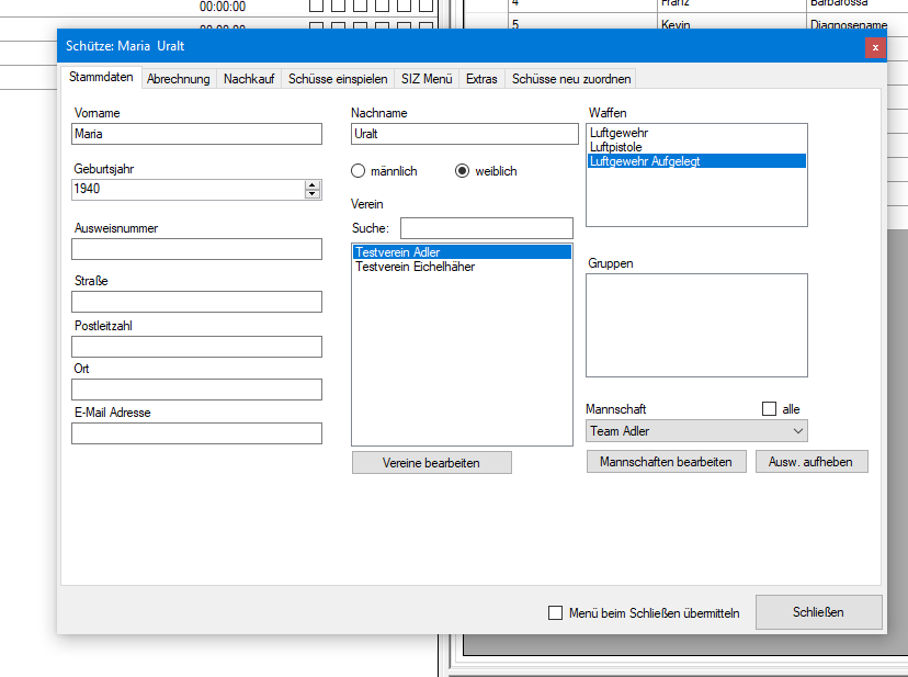

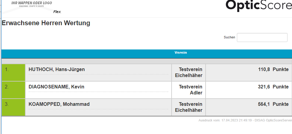

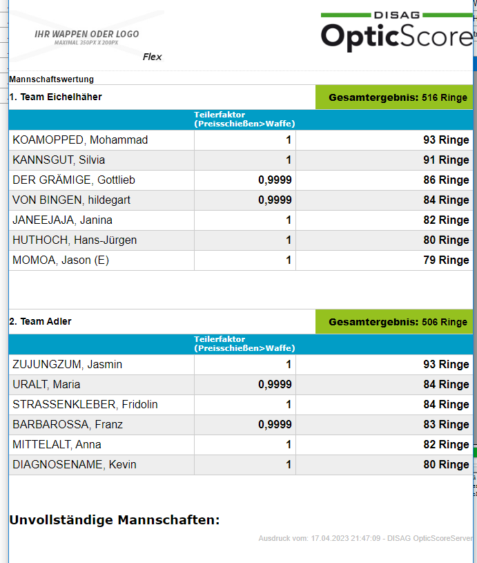

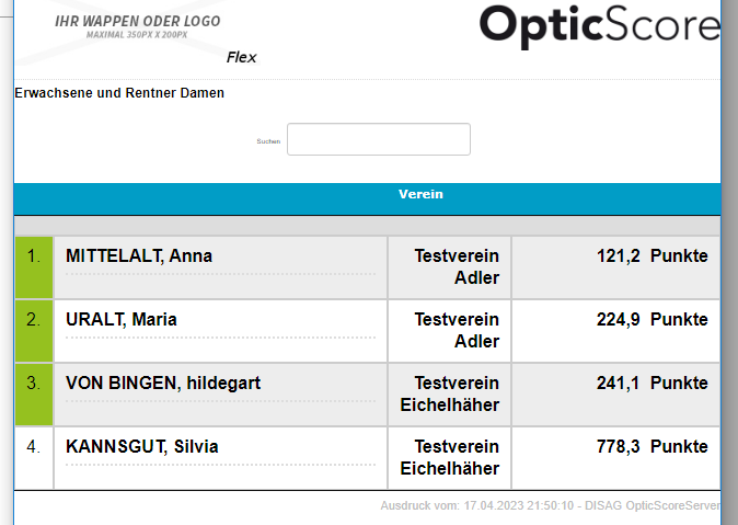

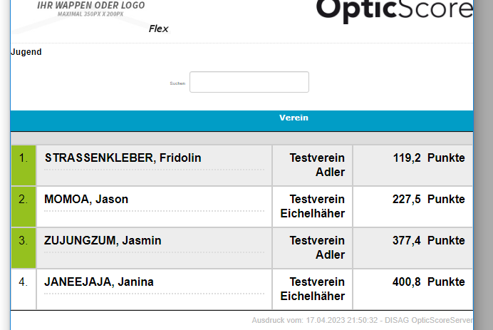

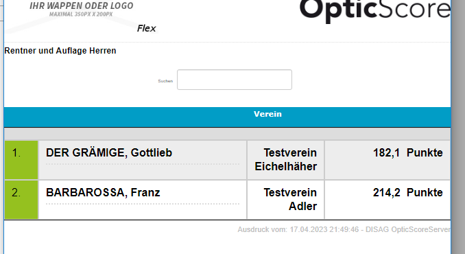

  • bei mir schauts gut aus:
    Die mannschaftswertung (beachte, ein 0,9999 teilerfakor bei LGA lässt dich schnell kontrollieren, ob mehr als 2 in der mannschaft gewertet werden.
    Exemplarisch Stammdaten eines Schützen
    und anbei auch die ganze preisschießdatei zum nachschauen und vertiefen.
    wenn fragen sind, einfach wieder melden.
    mfsg daniel
    ps: wer lustige namen nicht lustig findet soll in den Keller gehen und xxx
