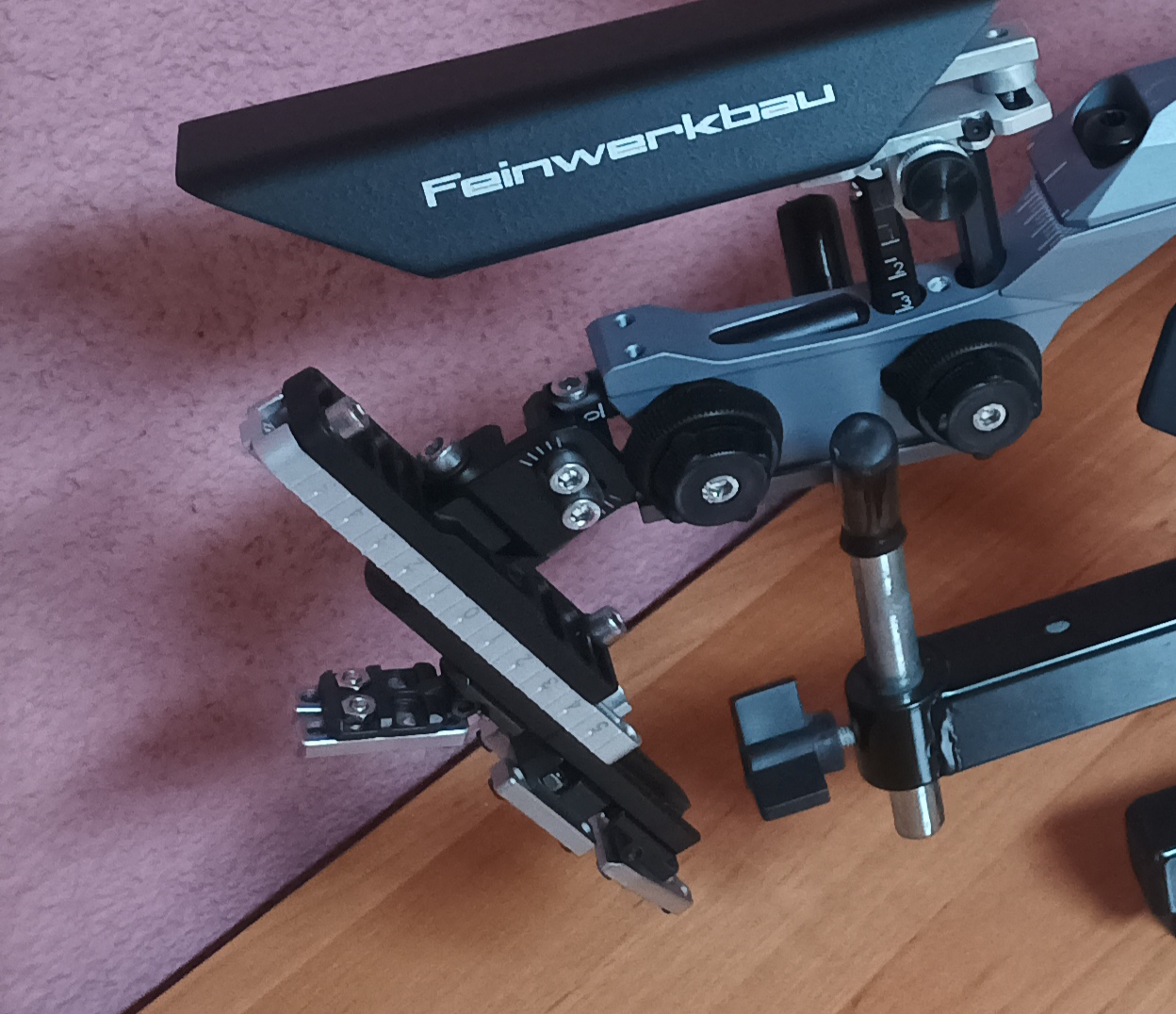

    Hallo Maik
    Ich benötige mal dein Fachwissen.
    In wie weit ist meine Schaffkappe regelkonform?
    Das Maß nach unten ist doch offen?
    Oder liege ich da falsch?
    Und dann noch die Neigung nach unten.
    Wo ist die Grenze, das die Schaffkappe nicht oben auf der Schulter liegt.
    Wo finde ich da was in der Sportordnung?
    Mfg Ronny
  • https://dsb.de/fileadmin/dsb/sportordnung/123/
    Ich sehe eigentlich nichts negatives auf den ersten Blick.
    Meine sieht so aus und wurde noch nie bemängelt 8) ;)
  • Hallo poolbaucenter,
    wie sieht es bei der jetzigen Einstellung deiner Schaftkappe mit Punkt G der Tabelle unter 1.5.4 aus, also mit dem Wert für die maximale Pfeilhöhe des Bogens der Schaftkappe?
    Ich vermute, durch die jetzige Stellung des oberen Flügels wird der maximal zulässige Wert von 20 mm bei Dir überschritten, kann mich aber auch nur anhand des Fotos auch täuschen.
