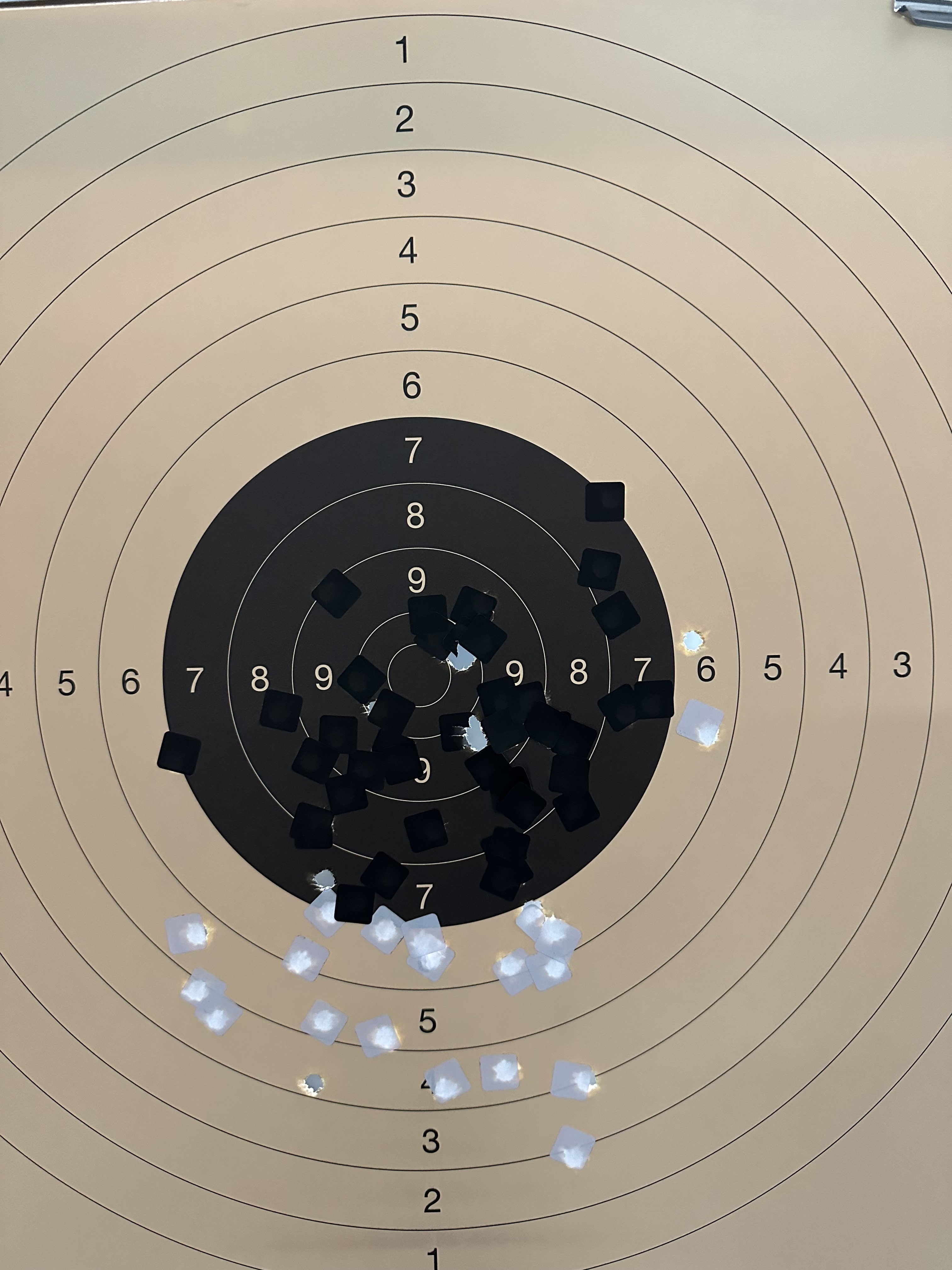

Abzugsfehler, Visierfehler? oder was sonst?
- Pistole
bayer1957 -
6. April 2023 um 21:44
Hallo, ja lasse Dir mal das Magazin fremd laden und eine Expatrone einschieben. Dann siehst Du ob Du nach unten weg drückst
Visier habe ich mal von Fleck auf Spiegel eingestellt.
Heisst das Spiegel aufsitzend oder Mitte Halteraum etwa 4/5?
Der beschriebene Effekt ist gar nicht so selten, zumindest bei GK. Achte mal drauf, im Schuss Dein Handgelenk stabil zu halten, quasi zu verriegeln. Das klingt einfacher, als es ist, man muss schon sehr bewusst darauf achten.
