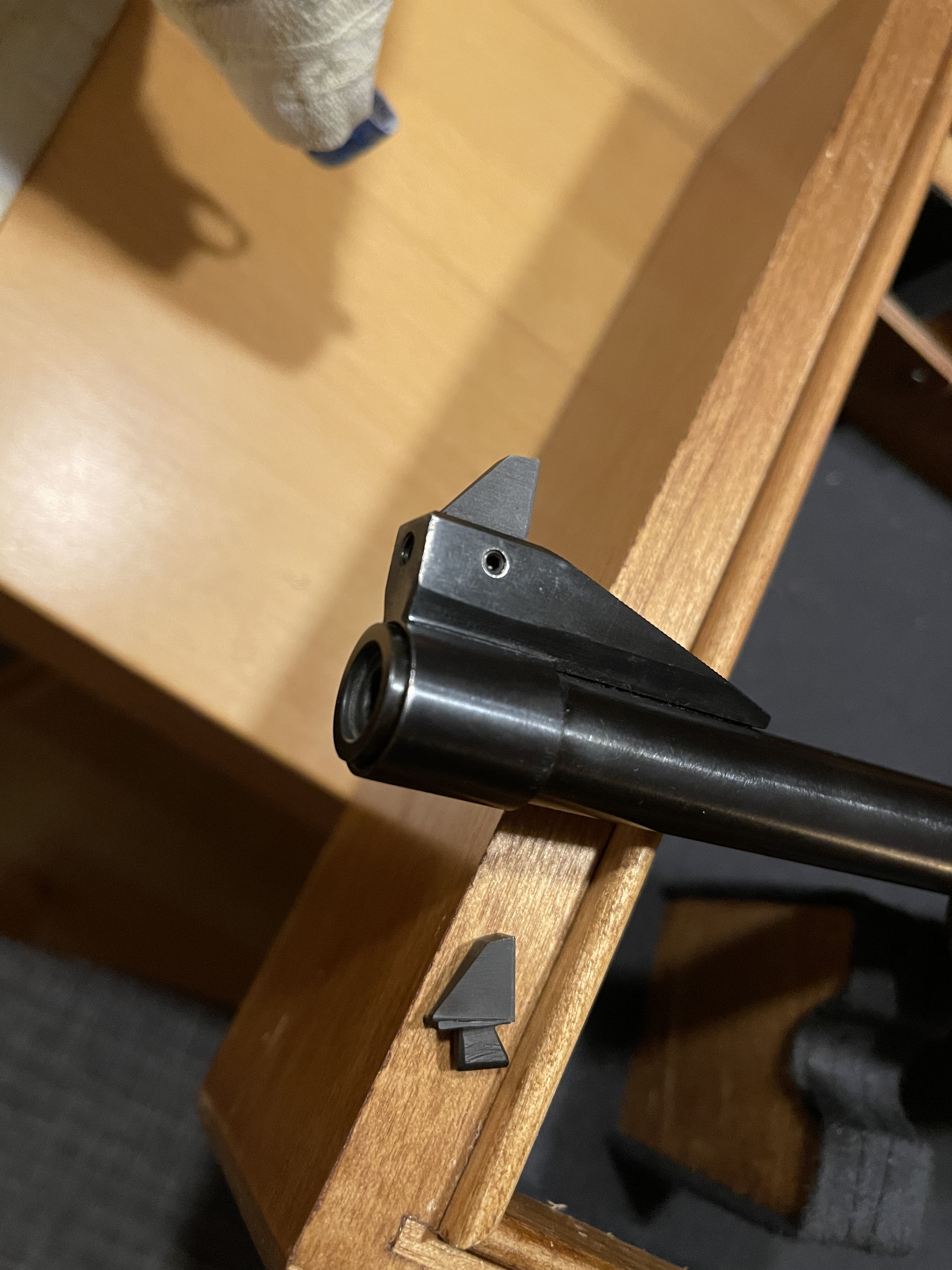

    Habe mir ein FP TOZ 35-M gekauft und bin auf der Suche nach einer Kornerhöhung, bzw. eines höheren Korns, da ich mit der Kimme schon im Anschlag des Verstellbereichs angekommen bin und die Schüsse immer noch im Bereich 7 Hoch liegen.
    Im Netz bin ich da bisher nicht fündig geworden.
    Gibt es dafür keinen Bedarf? Oder hat jemand eine Idee wie man so ein Problem bei der TOZ sonst lösen könnte?

  • Das Korn ist von mehreren Schrauben geklemmt, da kann ich leider nichts unterlegen.
    Ich werde heute Abend mal ein Foto davon machen, dann kann man es besser sehen.
    Und mit der Kimme müsste ich tiefer, da könnte ich eventuell 2 neue Löcher Bohren und ein Gewinde reinschneiden. Dachte nur das es eventuell schon entsprechendes Zubehör gibt, wie bei anderen Herstellern auch.

  • Habe es inzwischen gelöst in dem ich ein zurechtgeschnittenes Blech, ca 1mm Dicke, unter das Korn gelegt habe. Es ließ sich dann trotzdem sicher mit den 3 Madenschrauben befestigen.
    Nun passt bei mir der Verstellbereich.
