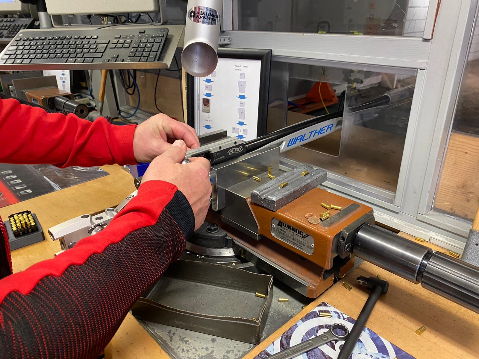

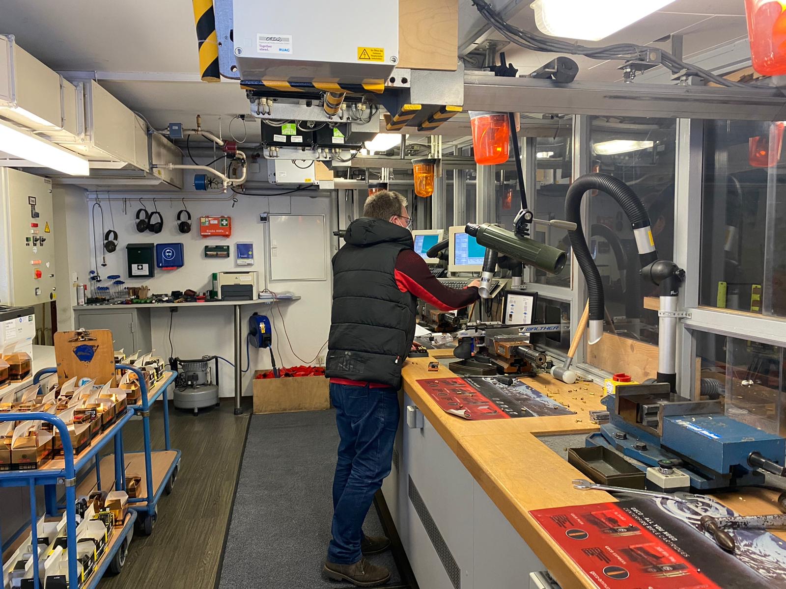

  • Beim Lauf einspannen, 🤔 würde ich nie machen.
    Grüße Jakob
    Walther KK 300^^
  • Die haben eigentlich einen Spannklotz wo die Systemhülse an den jeweiligen Schrauben befestigt wird. Es wurde jedenfalls bei mir nicht der Lauf geklemmt wie es bei RWS der Fall ist 😊
    Die Kontrolle bei mir aus dem Schaft gab das ähnliche Schussbild wie beim Test wieder 😁
    Gruß 😊
    8x / JSB S100 / 4,49
  • danke für deine Rückmeldung. Schießen die auch Club und Sport aus, oder nur Tenex und Match?
    Kannst du die Munition gleich mitnehmen?
    Wenn du nicht nur die Top munis testen willst dann kann ich dir SK empfehlen in Schönbeck
  • Es wurde jedenfalls bei mir nicht der Lauf geklemmt wie es bei RWS der Fall ist 😊
    Als ich letztes Jahr bei RWS war, wurde mein KK eingespannt nicht nur der Lauf.
    Lapua hat mir in Hannover letztes Jahr nur den Lauf beim Test eingespannt.
    Da kocht jeder sein eigenes Süppchen😉😊
  • Bei Lapua wird nicht der Lauf geklemmt sondern ein adapter an das System geschraubt mit dem Drehmoment vom Hersteller und der wird dann eingespannt
  • Sagen wir einmal so wenn man den Range Officer, wo einschließt, persönlich kennt ist es meist nicht von Nachteil 😅
    Da habe ich dann was verpasst. Ich musste erst zu Christian Bauer, damit er mir die Schraube vom Abzugsbügel ausbohrt (die war festgebacken und ließ sich nicht lösen), damit der Herr von Lapua das System ausbauen konnte. Habe keinen Adapter gesehen, der dann angebaut wurde. War vllt auch abgelenkt. Habe auf jeden Fall 10000 Schuss Center X gekauft. Die Midas liefen auf meinem Lauf nicht.
    Die beiden Bilder vom Munitionstest sind bei RWS gemacht wurden. Hier wurde nicht ausgeschäftet.
