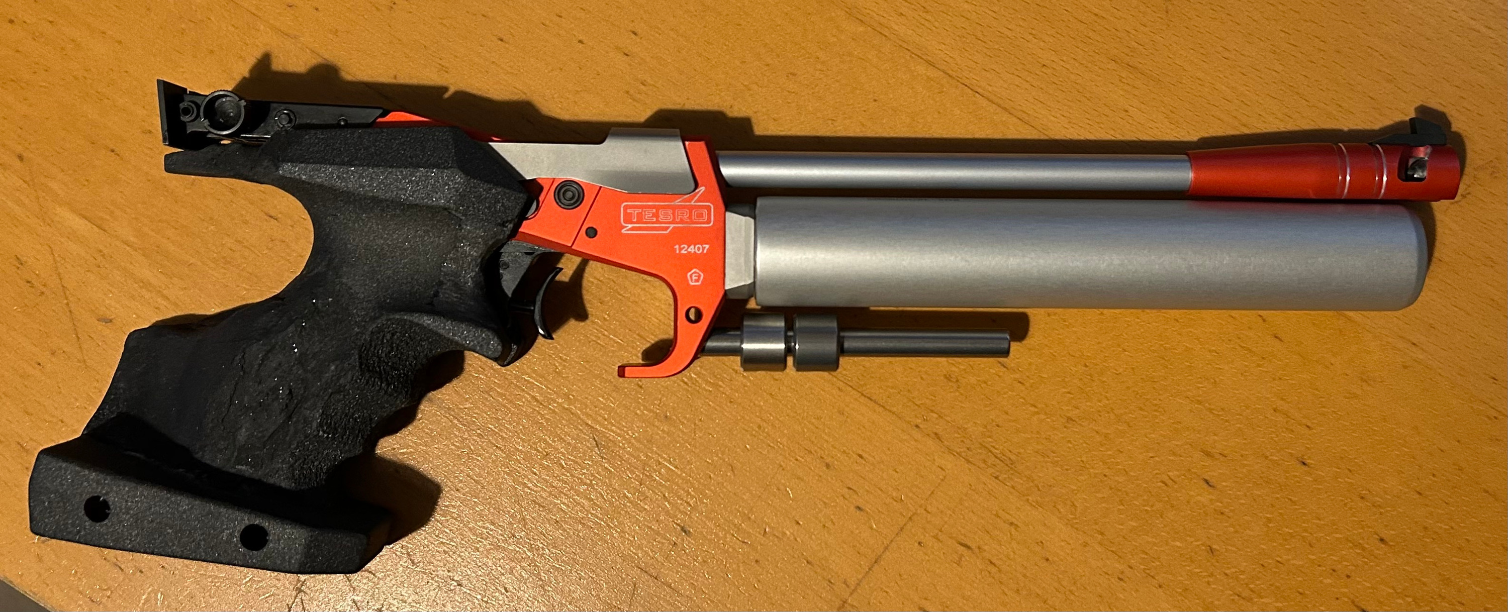

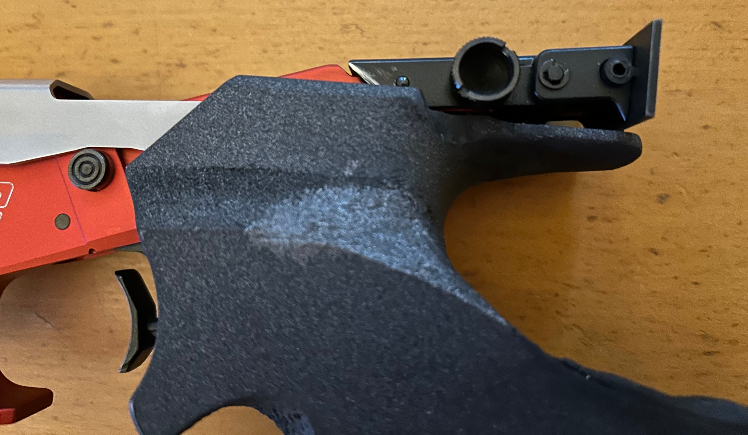

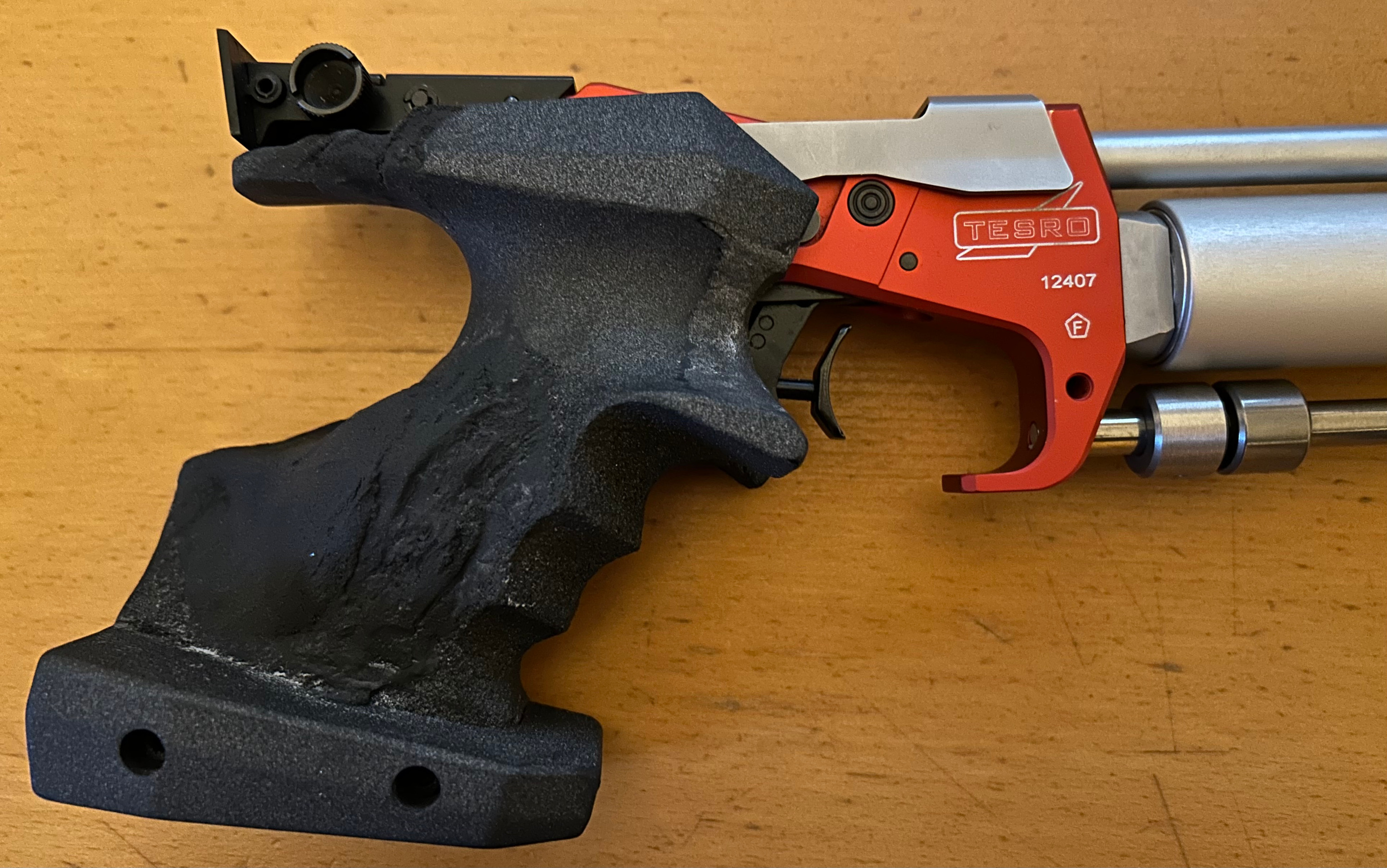

  • Ich greife das Thema nochmal auf. Da ich den original Tesro Griff nicht bearbeiten wollte und er mir hinten etwas kurz war, habe ich einen gebrauchten Walther LP300XT Griff erstanden. Er passt, sitzt, allerings musste er im Bericht der Einstellräder für die Kimme etwas bearbeitet werden. Auch passt die original Tesro Metallhülse welche die Fixierschreibe hält nicht in den Walther Griff. Bohrung zu kleine. Ich habe mir hier mit Unterlegscheiben geholfen.
