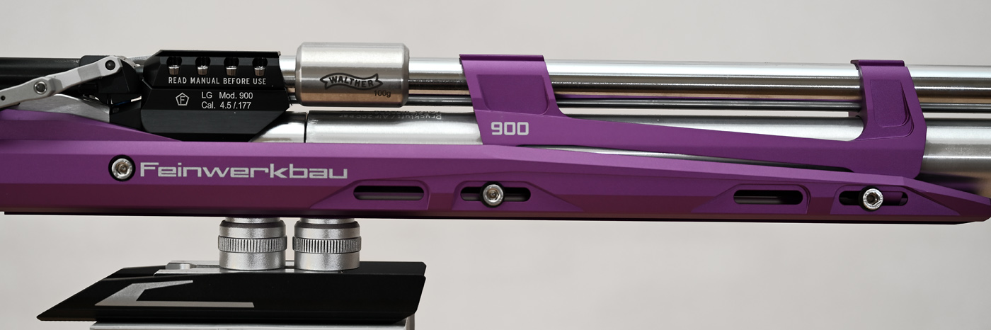

  • Ich hatte damals an meinem 800x Auflage statt der originalen Tube eine aus Stahl mit 360 gr. War Original FWB.
    Ja, ich glaub die bringt den Fortschritt an der Stelle. Ich hab akt. so wie auf dem Foto noch rund 250 g Spielraum bis zum 5,5-kg-Limit. Ein Laufgewicht weniger + die Stahltube, das andere, wenn es gewichtsmäßig noch geht, ggf bissl weiter hinten platzieren und die Sache dürfte von der Balance her dann passen.
    Schicke Farbe!

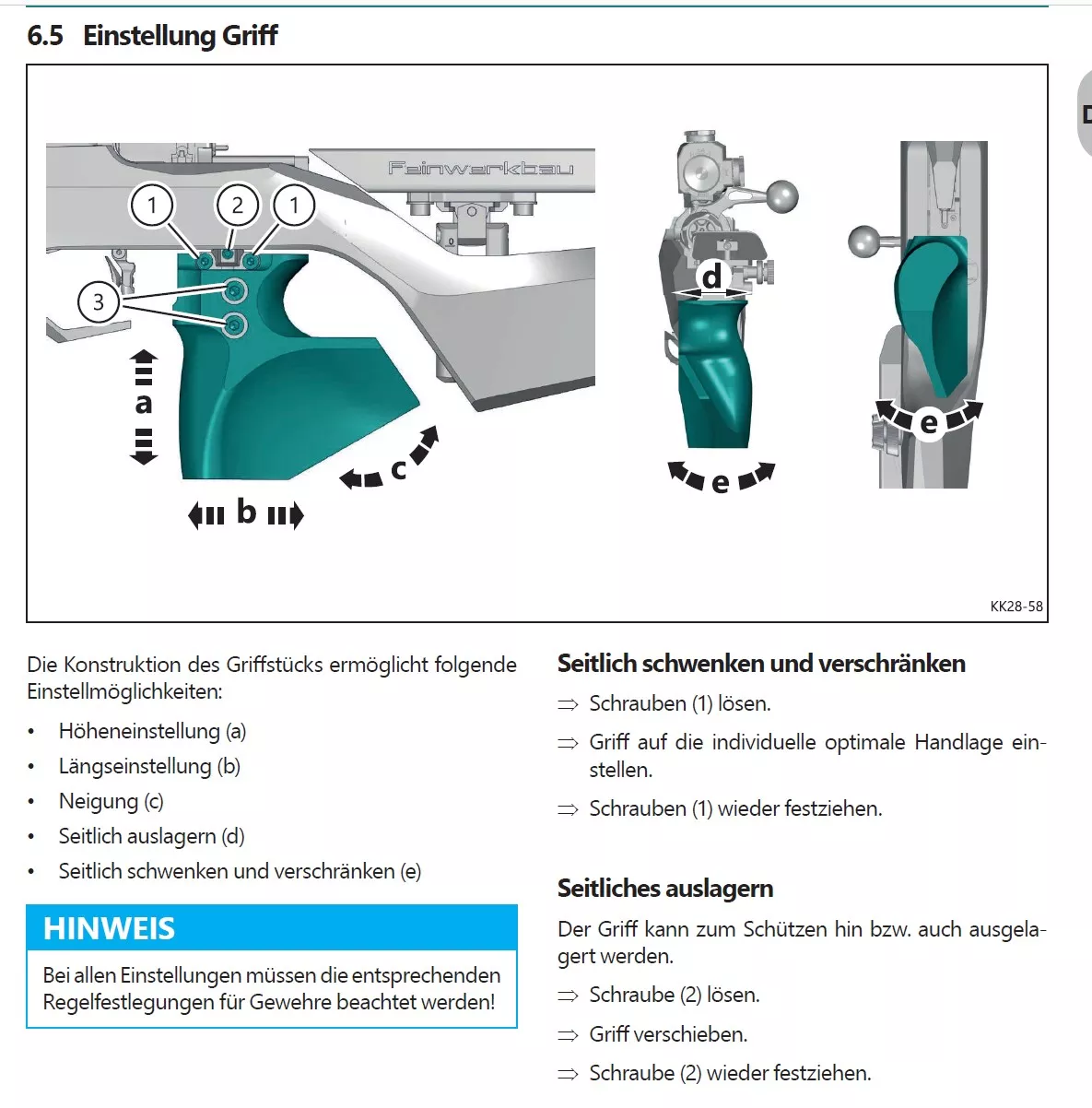

    Die Anleitung zum 900 ist auch anscheinend etwas schnell zusammengeschustert worden, die Details zum zB Griff einstellen stehen hier nicht (nur in welche Richtungen er verstellt werden kann), welche Schrauben was bewirken, steht in der Anleitung vom KK 2800.
    Das seitliche Verschieben (rechtwinklig zur Schussrichtung), das hier angeblich mit Lösen von Schraube 2 gehen soll, bewirkt bei meiner aber schlicht gar nichts. Irgendwelche anderen Madenschrauben zur Sicherung hab ich nicht ausfindig machen können :/ :attentive:

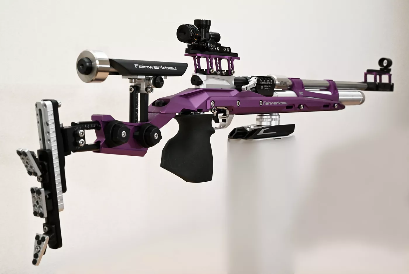

  • Watti: Hat dein Schützling schon seine violette 800x bekommen? Kannst ja mal ein Bild posten wenn du magst (bzw er es mag). :)
    Heyhooo guten Morgen, nein noch nicht aber nächste Woche Freitag soll es wohl soweit sein :) ich mache dann Bilder davon

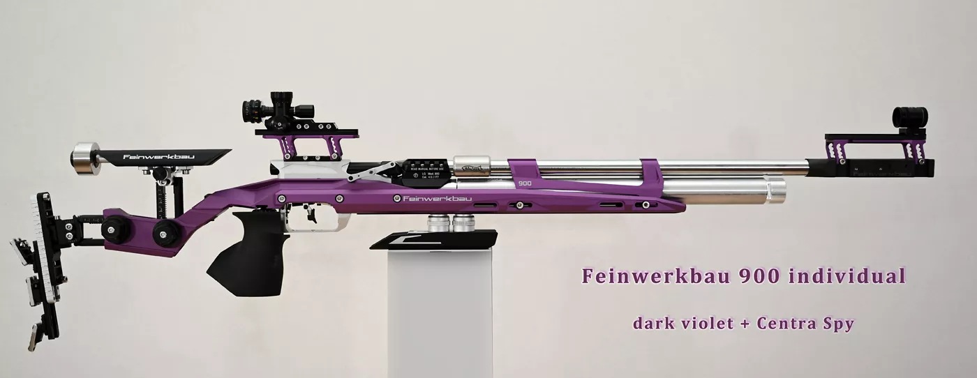

  • Nach einigen Versuchen mit unterschiedlicher Gewichtsbestückung hab ich dieses Setup mit 5,2 kg bislang am angenehmsten/ausgewogensten empfunden:
    Wenn die (Gewichts-) Töchter anderer Mütter optisch schöner sind, nimmt man da gern eine(s):
    Auf ne (kleine) Sektflasche gestellt, dass der Flaschenhals mittig zwischen die Handstützendistanzstücke zeigt, hält es ausgewogen, ergo in der Zone auch Schwerpunktlage.
