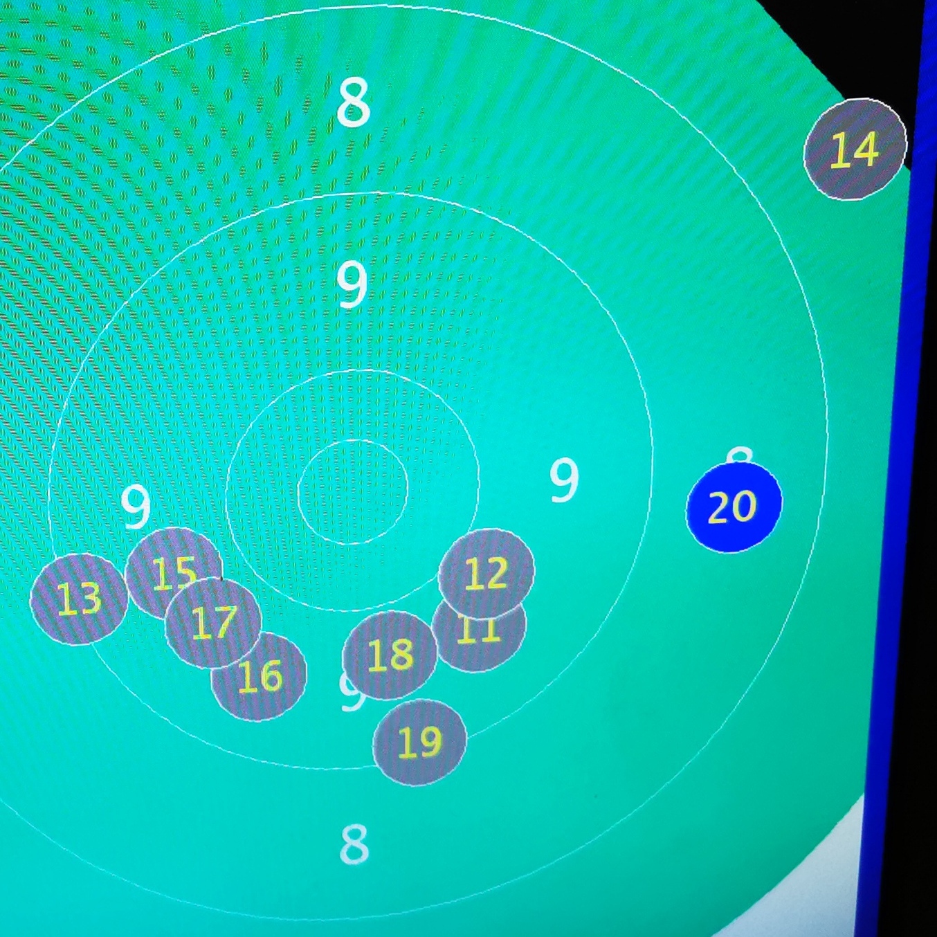

    Seitdem ich mein neues Gewehr habe (LG400 monotec M, ca. halbes Jahr), passiert es mir immer wieder, dass mein Abzugsfinger verkrampft, ich ungewollt mit dem Abzug spiele und mir dadurch auch Schüsse unabsichtlich auslösen oder auch, dass mir jedes Feingefühl im Finger auf einmal komplett fehlt und ich an Druckpunkt mit viel zu viel Kraft rangehe und der Schuss sofort bricht.
    Ich habe den Abzugszüngel von tec-hro von meinem alten Gewehr mitgenommen, die Lage zum Griff richtig eingestellt und habe auch das Druckpunktgewicht mit einer Zugwaage genauso eingestellt, wie ich es vom alten Gewehr gewohnt war. Inzwischen habe ich aber den Druckpunkt und auch den Vorzug bewusst schwerer eingestellt, da es mir sonst wahrscheinlich noch öfter passieren würde, dass ich ungewollt den Abzug drücke.
    Hat jemand eine Idee, wo das Problem liegen könnte uns was ich dagegen machen kann?

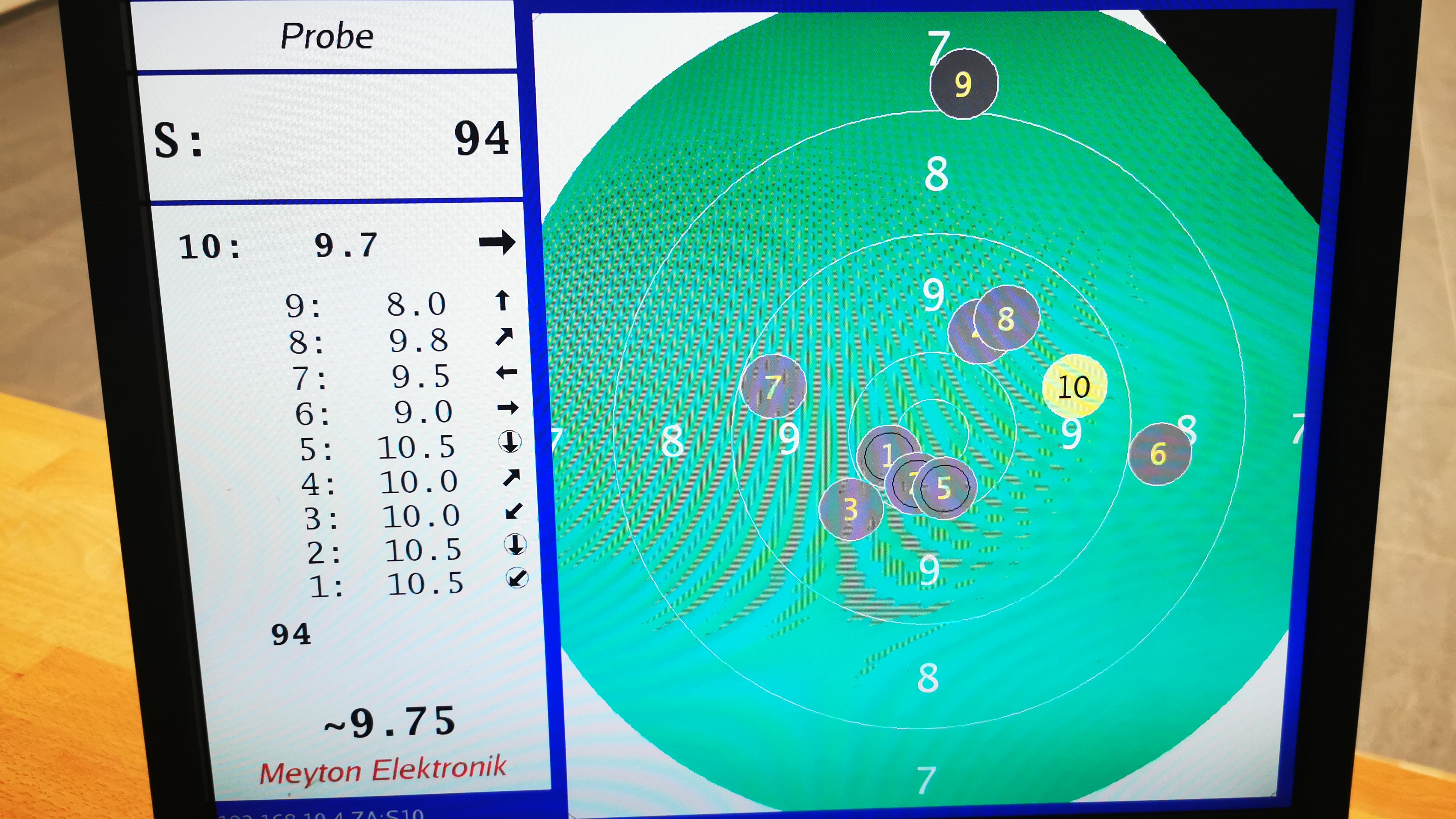

  • ich hab das Problem leider auch mit Verkrampfung beim Abziehen (mit LP400)
    beim Trockentraining geht die Auslösung wie Butter, an der Kraft liegt es bei mir aber eher nicht (lt. Messgerät kann ich um 60kg mit den Fingern drücken) ich mache auch anderen Sport bei dem Finger Arme und Schultern intensiver gebraucht werden (Tischtennis, Tennis, Bergtoren mit MTB) auch Versuche mit Abzugsgewicht und breiterem Züngel helfen da nicht
    der Griff lässt sich bei mir mühelos halten, ev. halte ich den Griff dadurch auch etwas zu lasch, ich drifte auch gerne mit der Zeit mit dem Nullpunkt nach rechts ab (bin Linksschütze) als ob mein Gelenk oder die Schulter nachgeben würde
    hab allerdings auch ziemlich Trainingsrückstand (über 2 J. nichts mehr gemacht) ev. fehlt da einfach die Feinmotorik
    wenn alles passt bekomme ich im Training oft ein Nest mit dicht beieinander liegenden Schüssen hin, eher geht das Schussbild etwas in die Breite (bei Verkrampfung Ausreisser eher nach rechts, manchmal aber auch links hoch)
    ev. hat jemand auch für mich einen Tipp
    danke
    Lg Manfred

  • Hallo, ich würde zuerst mal 3 Klicks bei Tief machen, damit alles mehr in Richtung 10 wandert. Die Ausreißer kannst Du möglicherweise durch kürzeres Zielen und dadurch schnelleres Abziehen verhindern, bevor die Kraft ausgeht und das Gerühre anfängt. Weiches Handgelenk und Durchreissen des Abzugs führt auch zu solchen Ausreissern. Mit der wachsenden Trainingszeit wächst auch die Haltekraft. Oder spezielles Training mit Powerball, Wasserflasche und Trockentraining mit Waffe steigert die Haltekraft zusätzlich.

    an der Kraft liegt es glaub ich nicht, eher ist es eine Kopfsache, ich stehe eigentlich relativ lange in Zentrumnähe (meistens werden die Serien nach hinten besser) nur ist der Abzugsfinger häufig irgendwie wie gelähmt :sobbing:
    ich hab derzeit ca. 330g Vorzugsgewicht und dann kommt noch 170g Rest auf 500g, ev. sollte ich mal mehr Gewicht beim Vorzug einstellen und dafür weniger Restdruck ?

  • Dem Schussbild nach könnte ich mir eine Kombination aus verschiedenen Faktoren vorstellen. Wenn Du in den Händen recht viel Kraft hast wirst Du in der Lage sein diverse Dinge rein aus der Haltekraft zu kompensieren. Je nach Dauer des Zielvorganges gelingt das ganz passabel mit dem ein oder anderen Ausreisser.
    Die Kontrolle über das Abzugszüngel hat auch mit der Steilheit des Griffes zu tun ist allerdings auch ein gutes Stück individuell und variiert von Schütze zu Schütze. Daher kann man das nicht pauschal als "Falsch" bezeichnen wenn der Winkel recht flach ist.
    Im Prinzip stimme ich No.limits soweit zu dass es ein gutes Stück Training ist. Allerdings könnte sich auch ein Blick auf die Griffneigung und vielleicht das ein oder andere Detail am Griff nicht schaden. Da viele Schüsse recht dicht beieinander liegen kann es nicht viel sein. Sonst wäre das Schussbild um einiges aufgelöster.
    Mit der Änderung der Aufteilung von Vorzugskraft und Auslösekraft wäre ich vorsichtig.
    Zum einen kann es sein dass andere Federnsätze bei einer LP 400 eingebaut werden müssen um eine andere Kombination zu generieren.
    Ich persönlich schiesse mit 460 g Vorzug und 60 g Auslösekraft (Steyr LP 10 evo). Hat den Vorteil dass die Hand im Vorfeld "vorgespannt" ist und sich nicht erst beim Auslösen "verkrampft". Viele die mal mit meiner Waffe schiessen kommen damit nicht klar. Denen ist das "Auslösefenster" zu eng. Mir persönlich kommt es entgegen da ich eh FP schiesse und sich somit die Disziplinen mehr überschneiden.
    Solltest Du mit dem Gedanken spielen Einstellungen zu ändern dann nicht alle auf einmal, immer eine nach der anderen,.....sonst wirds unübersichtlich.

  • Wenn Du in den Händen recht viel Kraft hast wirst Du in der Lage sein diverse Dinge rein aus der Haltekraft zu kompensieren. Je nach Dauer des Zielvorganges gelingt das ganz passabel mit dem ein oder anderen Ausreisser.
    ja, ich setze zwar auch häufig ab, aber ich halte dann schon oft sehr lange in den Bereich hinein wo es unruhig wird (weil halt der Schuss nicht kommt)
    ich hab mit LP2018 angefangen und da hatten wir noch intensiv trainiert und ich bin mit dem Ergebnis bis Frühjahr 2019 relativ schnell auf max. 372R hoch gekommen, bei den sehr guten Serien war das Timing beim Abzug auch sehr gut
    durch eine Erkrankung und wegen der Coronazeit war dann 2 1/2 Jahre Stillstand, und derzeit wird im Verein eigentlich auch nicht mehr richtig trainiert (einige haben auch auf gehört) durch die inzwischen angetretene Pension und durch intensives Tischtennis Training (2-3x pro Woche) hab ich nur mehr am Montag Zeit zum LP schießen, und daher geht es relativ mühsam wieder dahin zu kommen wo ich einmal gewesen bin ;(
    da es mit Trockenabzug ja gut funktioniert, muß ich halt schauen dass der Knoten im Kopf sich wieder löst :/
