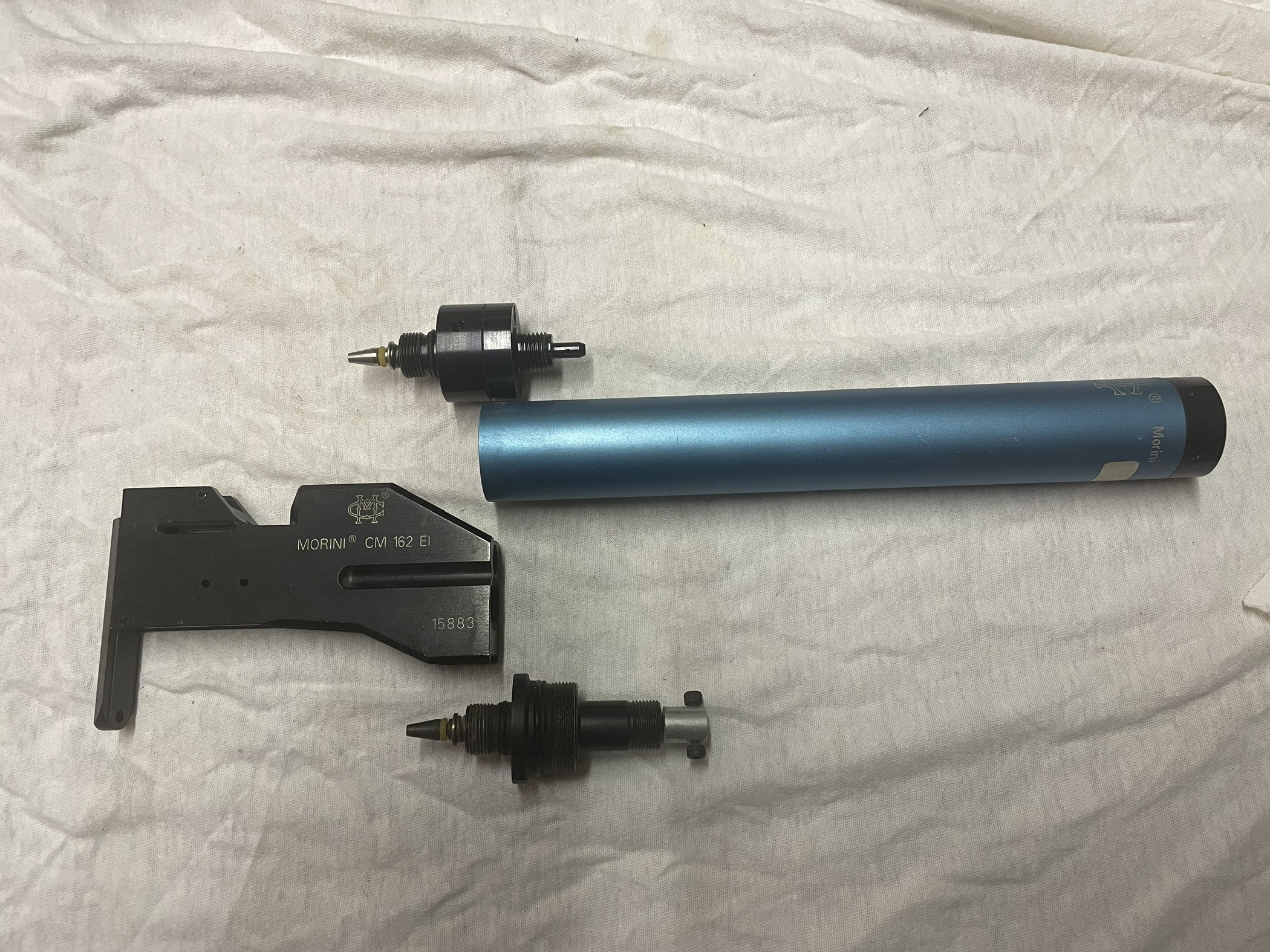

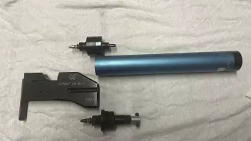

Die erste Generation hatte diesen festen Tank, auf dem Foto links das LP-Gehäuse, unten der Druckminderer wie er bei Dir verbaut ist. Oben im Bild der neue Druckminderer für die Wechseltanks. Erstmal die gute Nachricht die Tanks sind dieselben, nur die Aufnahme ist anders. Das Innengewinde ist 25X1 und passt bei Deiner Waffe als Fixmodell sowohl mit der Aufnahme als Wechselmodell.
Ein Datum hat Deine deshalb nicht weil das nach einigen berstern/ platzern erst um 2008 eingeführt wurde.
Du benötigst diesen oberen Druckminderer und einen Tank, ich schätze mal rund 400€ wenn selbst machst. Geschwindigkeit solltest noch messen und gegeben falls justieren, das wars dann.

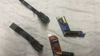

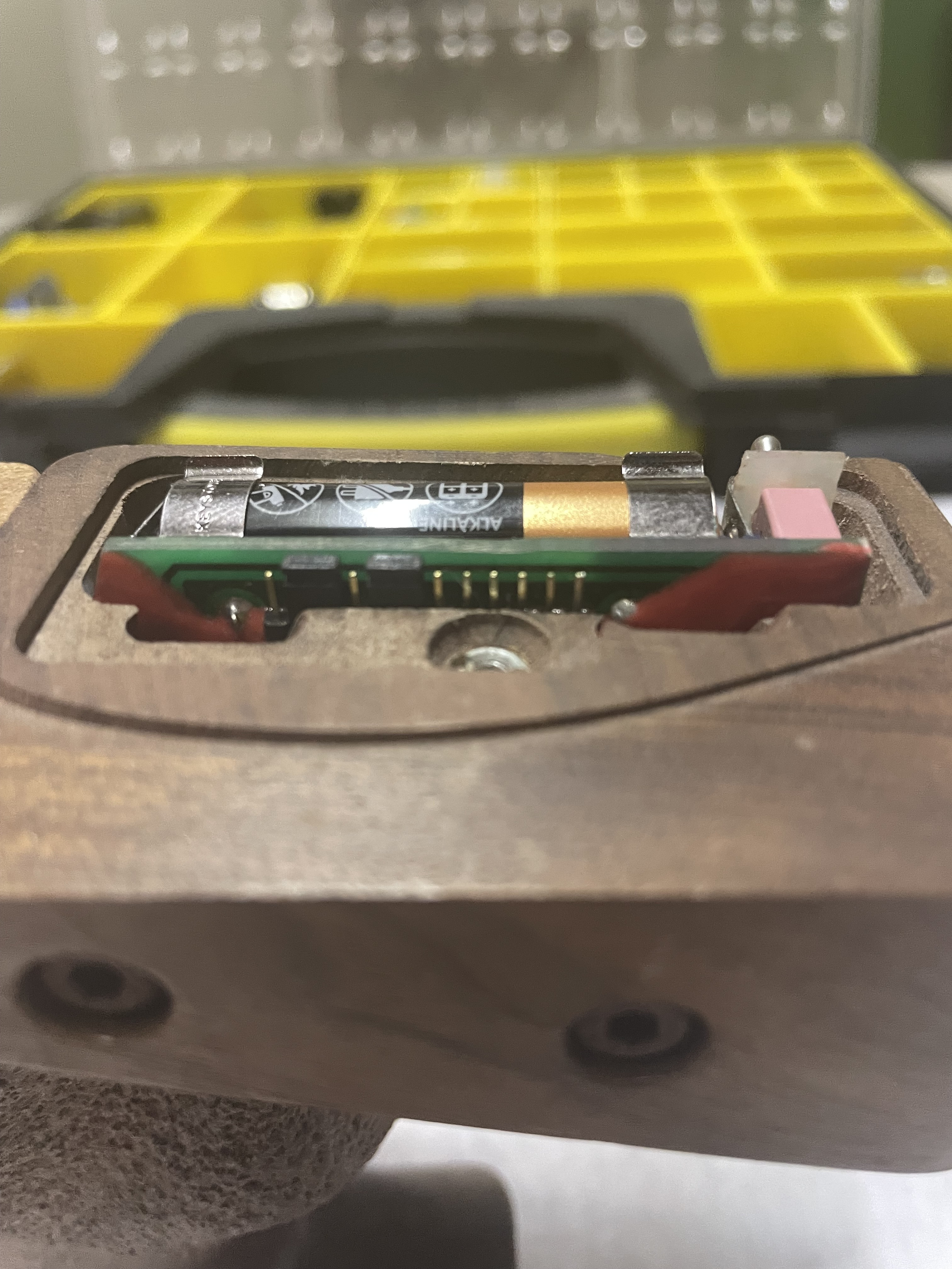

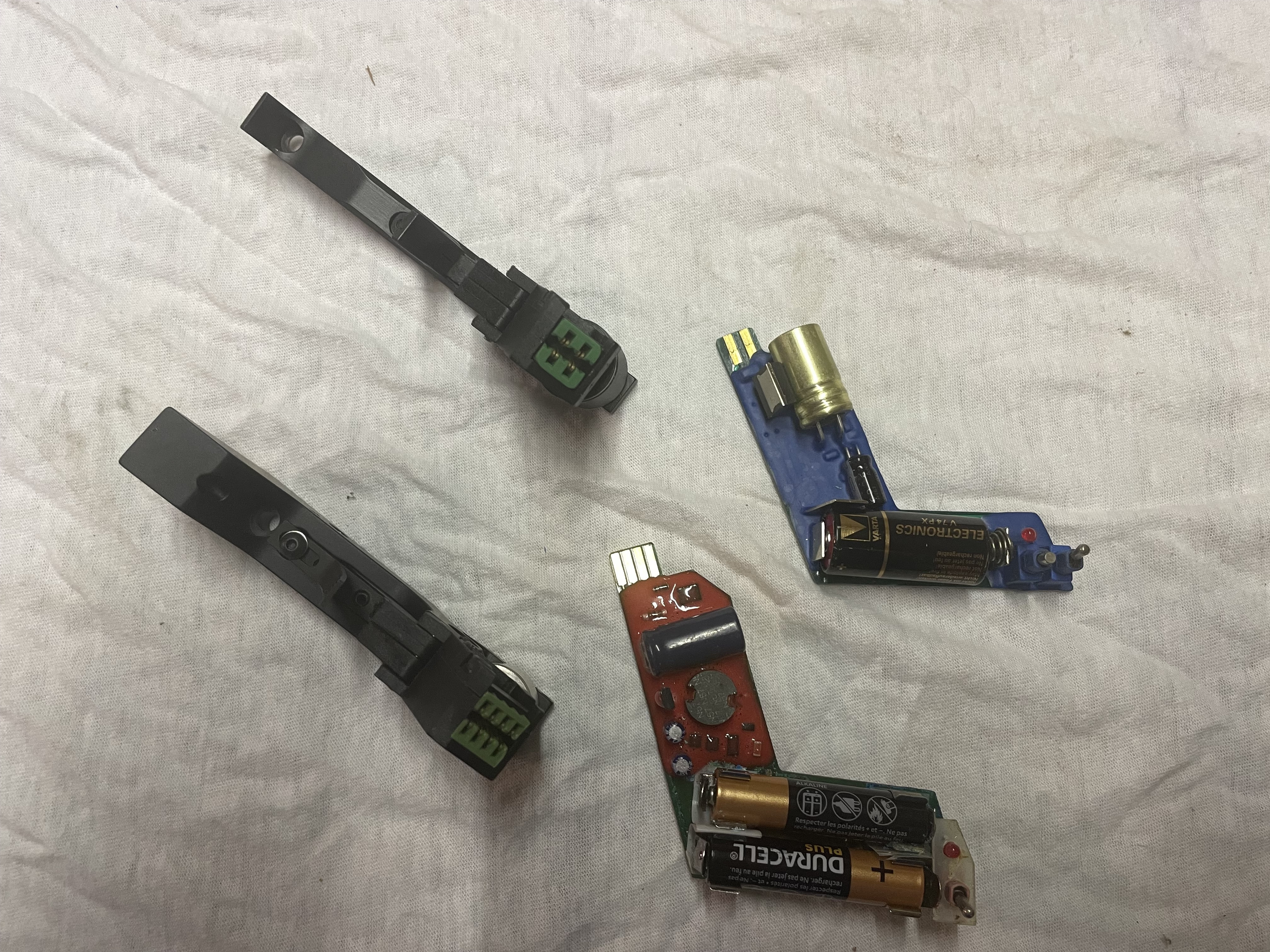

Ein weitere Unterschied ist die Elektronik, bei Dir ist noch die Alte mit der 15V Batterie verbaut, diese original Elektronik gibt es schon lange nicht mehr als Ersatzteil die Batterien wohl auch nicht. Hier musst Die Knopfbatterien mit dem Ersatzkäfig nehmen.

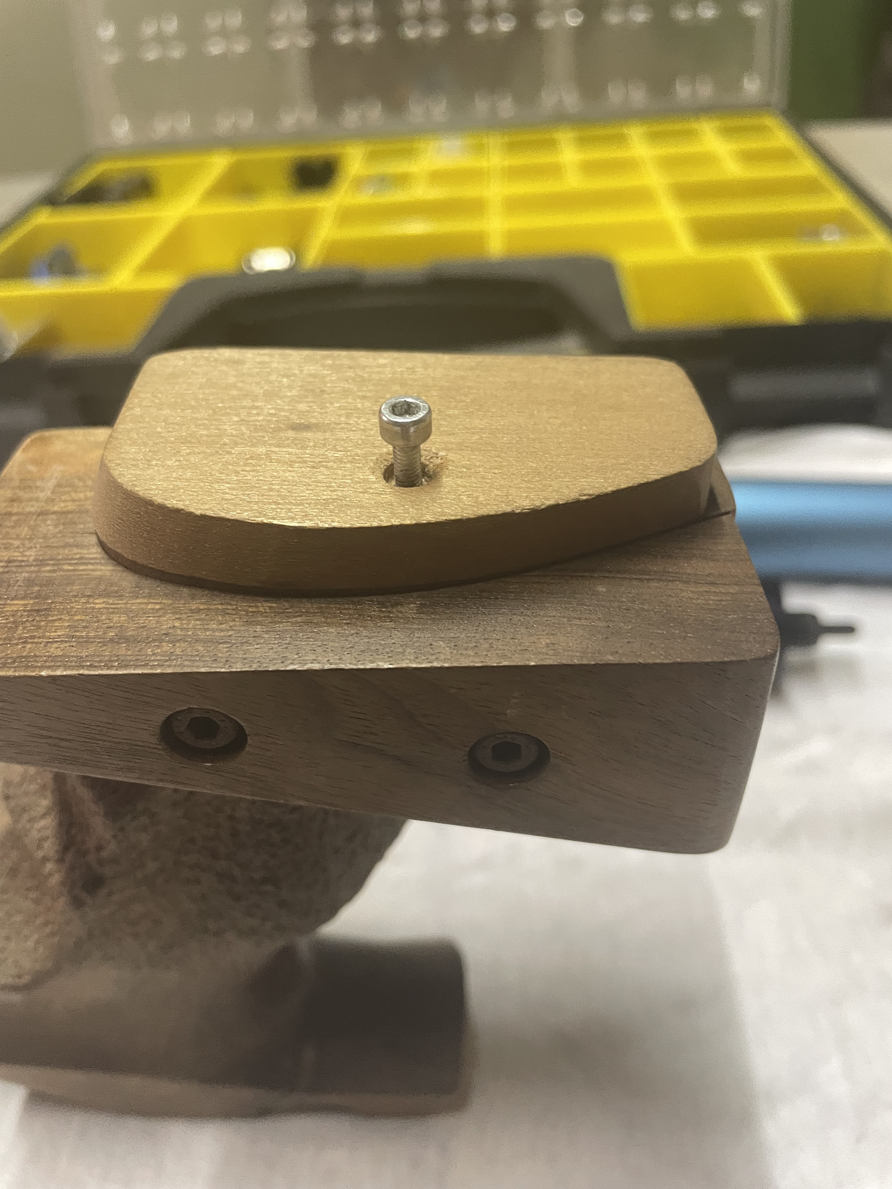

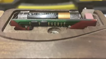

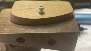

Die alte Elektronik hat 4 Pins wechselseitig, die neue Elektronik hat auch 4 Pins aber auf der gleichen Seite. (siehe Foto) Du kannst die Elektronik nie tauschen. Die neue Elektronik ist auch 3mm höher und schaut aus dem alten Griff heraus. Rein passen tut sie aber wie gesagt sie steht über, ich hab mal aus Jux einen Deckel angefertigt, siehe Foto
Wenn die Elektronik die Flügel streckt, bist auf eine alte angewiesen, eine neue Elektronik aus der EI und die Elektromechanik dazu ist der Super Gau preislich.

Nachtrag, den Deckel zu dem Holzgriff hab ich deshalb angefertigt weil ich viel alte Griffe habe, so kann ich die auch bei den EI Modellen verwenden.
