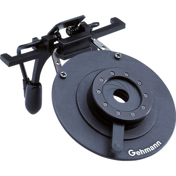

Hallo!
Spielt das eigentlich eine Rolle, ob man die vor oder hinter dem Glas anbringt? Bei meinen Schiessbrillen von Jäggi NOVA und Champion sind die original innen. Aber ich sehe auch viele, die sie aussen tragen.
Liegt das allenfalls nur am nötigen Platz (wenn immer möglich innen, ansonsten aussen) oder hat das für das Zielen als solches gar keinen Einfluss?
Wäre froh um Antworten! 👍

Also diese Blende ist dafür gedacht sie außen an der Brille anzubringen.
Es gibt ja auch einen sinnvollen Klappmechanismus, der natürlich innen getragen bei dieser Variante gar nicht funktionieren kann.

schau doch mal hier: Position Irisblende
Meine Irisblende auf der Knobloch ist auch innen.
Wir reden aber explizit über diese Blende von Gehmann.
Und diese ist dafür gedacht außen an der Brille aufzustecken.

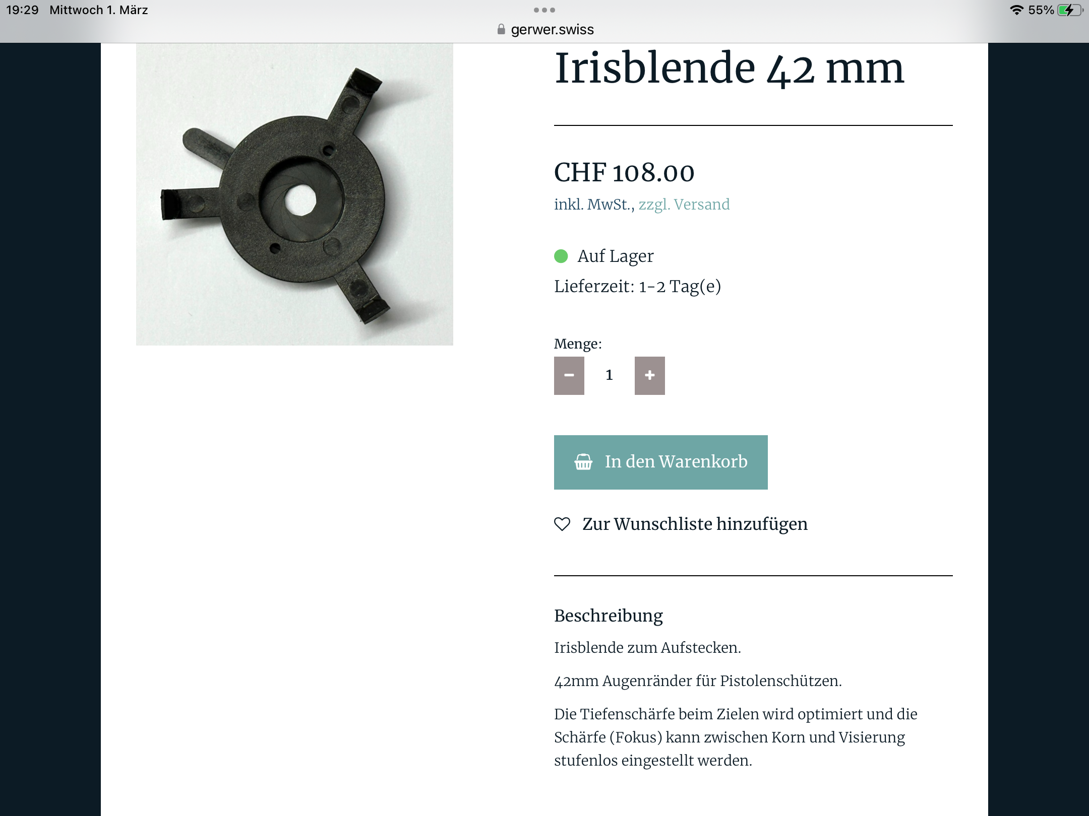

Ich habe auch heute gekauft.
Darf ich fragen wo?
Im Moment sind die ja rar wie Trüffel.
Hab meine bei Buinger bekommen, da bei anderen und auch günstigeren noch Lieferzeiten bis 4 Wochen anstehen
Ein Schützenkollege von mir hat eine zum aufsetzen. Er trägtsie innen zwischen Auge und Glas.
Ein Schützenkollege von mir hat eine zum aufsetzen. Er trägt sie innen zwischen Auge und Glas.
Genau das meinte ich mit meiner Blende für die Knobloch Schießbrille. Da ist das auch normal, und ist bei meiner auch so.
Die Gehmann-Blende ist halt für außen gedacht
