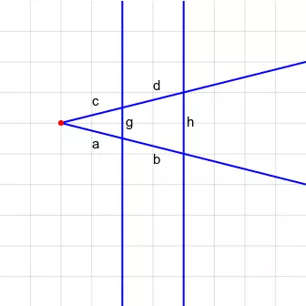

  • Deshalb wäre es am Einfachsten, man kennt die Spindelsteigung und die Klicks. Die Entfernung Iris/Korn und Korn/Scheibe kann man messen. Mein Korn/Scheibe Abstand ist ca 9360 mm. Da rechne ich nie mit 10000mm.
    Zu meinem Diopter: wäre eigentlich naheliegend, dass die FWB 12-Klick und 20-Klick Diopter die gleiche Steigung haben, nämlich 0,4 mm (?) und sich nur durch die Klicks unterscheiden.
  • Weg (10 m Scheibe) = 0,01 mm * (10000 mm + 800 mm) / 800 mm)
    Das wäre richtig, wenn Du am Korn klicken würdest.
    Ich klicke lieber am Diopter😀, wegen meiner kurzen Arme.
    Weg (10 m Scheibe) = 0,01 mm * 9360mm / 860mm

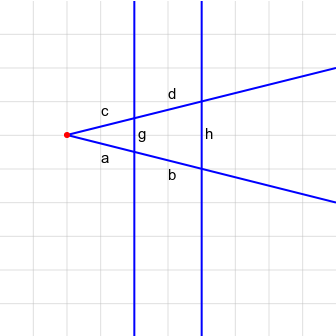

    Eigentlich sehe ich da jetzt keinen Fehler.

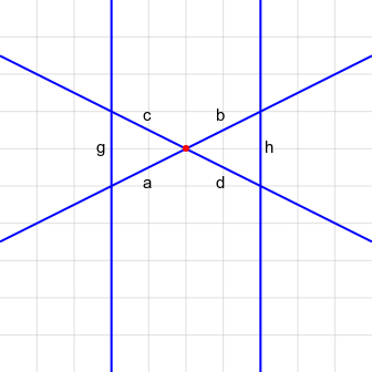

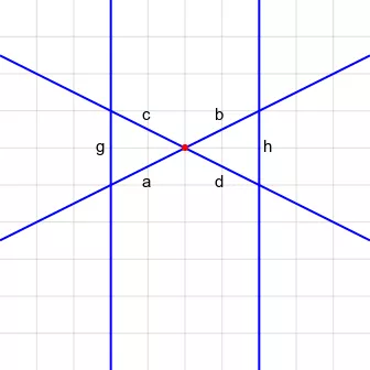

    Ich verdeutliche meine Rechnung mal anhand eines Bildchens:
    Die Teilstrecken verhalten sich wie die Gesamtstrecken.
    Wie ich schon schrieb, das Korn ist der Schnittpunkt der Strahlen, also der rote Punkt. ;)
    g ist der Weg am Diopter, h der Weg auf der Scheibe, also die zu berechnende Größe,
    a die Visierlinie und b der Weg vom Korn bis zur Scheibe.
    Dann gilt:
    g / h = a / (a + b) -> h = g (a + b) / a
    oder noch anschaulicher:
    Code
    g      a             g * (a + b)
    - = -------  ->  h = -----------
    h   (a + b)              a

    in Deiner schönen, symmetrischen Skizze ist ja offensichtlich a=b=c=d und g=h
    Wenn ich das in Deine Gleichung einsetze, sieht sie dann so aus:
    g/g = a / (a+a)
    aufgelöst ergibt das: 1 =1/2
  • Hallo Hermann,
    Asche auf mein dummes Haupt. Du hast und hattest natürlich vollkommen Recht.
    Ich hab das doch tatsächlich mit dem außen liegenden Schnittpunkt verwechselt. Dabei bleibt der Schnittpunkt ja auch innen liegend immer der Bezugspunkt für die jeweiligen Strecken.
    Das ist mir jetzt schon ein wenig peinlich. :stunned:
  • Ich habe aus Deinen Zeichnungen auch gelernt und schaue jetzt bei den Dioptern genau auf die Spindelsteigung. Die Angaben der Hersteller zu mm/Klick auf der Scheibe beziehen sich auf irgendwelche Abstände, oft noch gerundet, meist nehmen sie wohl 800mm und 10000mm, wie Walther auf dem Bild weiter oben. Das stimmt im Einzelfall natürlich dann auch nicht.
  • Ich habe aus Deinen Zeichnungen auch gelernt ...
    Ich muss fairerweise zugestehen, die Zeichnungen sind nicht von mir, die habe ich schlicht aus den Netz geklaut. Dummerweise habe ich von dort auch die für den vorliegenden Fall fehlerhafte Formel übernommen, ohne groß darüber nachzudenken. Manchmal rächt sich das dann. :stunned:
