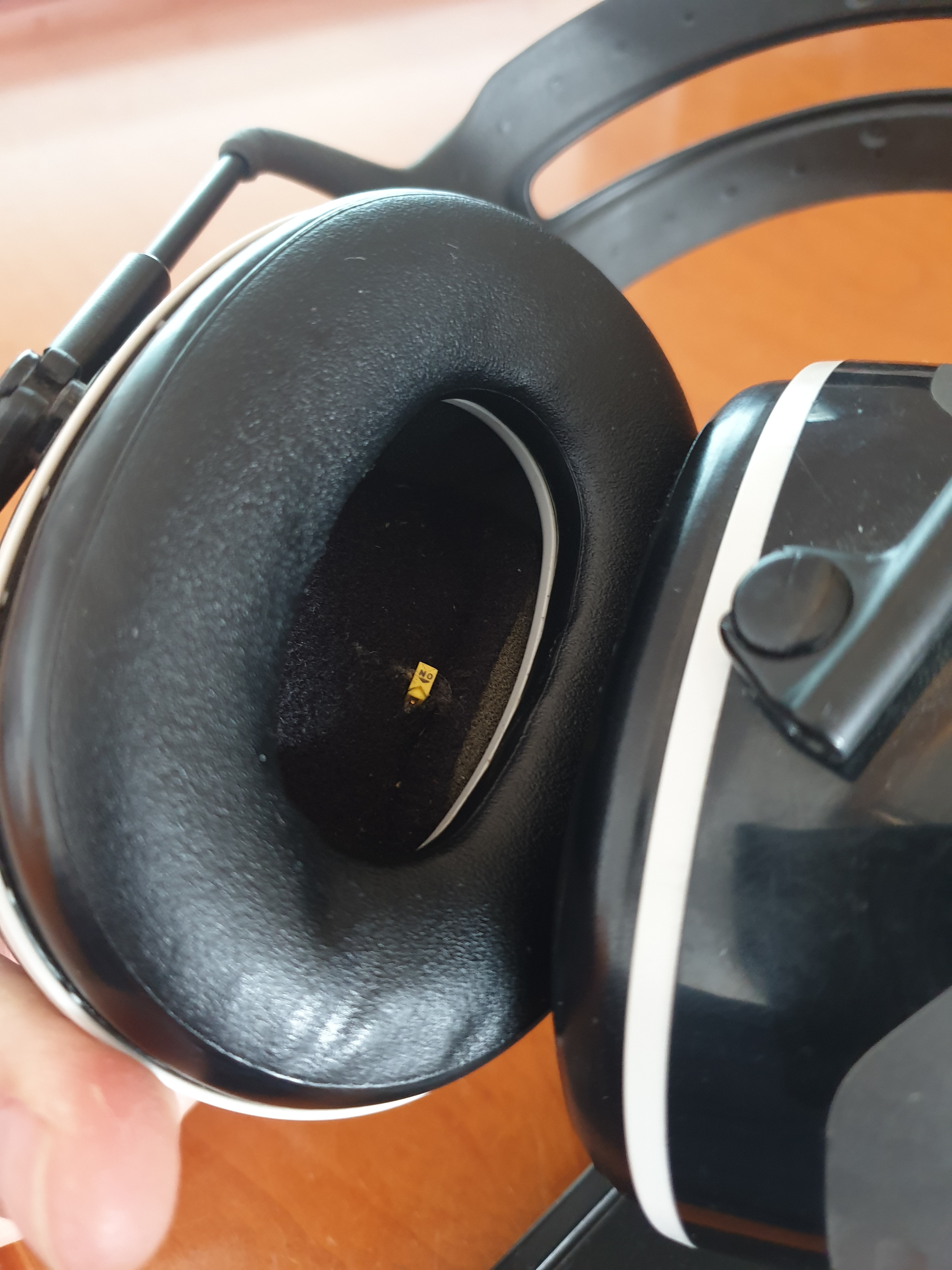

  • Mich hat es immer geärgert dass die aktiven Gehörschützer eine sehr geringe passive Dämmleistung haben. Ich hatte mir vor Jahren mal einen aktiven Gehörschützer von Frankonia gekauft, das war wirklich ein Unterschied wie Tag und Nach im vergleich zum Peltor.
    Der beste passive Gehörschützer den ich je gesehen habe ist (wie Carcano) der Peltor X5A. Der hat Dämmleistung 36-37 dB. Die Ohrmuscheln sind sehr weich und passen sich super an den Ohren an.

    Benötigt wird außer dem Peltor 5XA (oder was anderes was zuhause rum liegt)
    - Mikrofon Verstärker: https://www.ebay.de/itm/MAX9814-El…no/152704652948
    - Verstärker: https://www.ebay.de/itm/1PCS-PAM83…le/162742662206
    - Batteriehalter+Batterie (Ich habe 16340 Lion 3.7V, aber auch 2*1.5V AAA oder besser 3*1.5V AAA gehen)
    - Microschalter
    - Lautsprecher von alten Kopfhöhrern, oder was gutes.
    Ich habe alles *2, bzw. zwei getrennte Systeme für jede Ohrmuschel, wollte kein Verbindungskabel haben.
    Ist nicht viel arbeit, ein Abend basteln und danach ist man glücklich :thumbup:

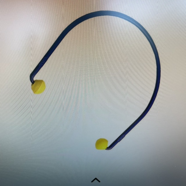

  • Ich habe da auch schon eine kleine Odyssee hinter mir. Ein Hörakustiker hatte mir einen Gehörschutz gemacht. Bei mir ist es aber so, dass wenn ich in den Anschlag gehe, sich damit auch mein Ohr bzw. der Gehörgangum ca. 1 mm anhebt. Dadurch wird auch der Gehörschutz angehoben und die Dämpfung ist dahin. Der Hörakustiker hat bei mir 3 mal neu die Knete ins Ohr gemacht, danach dann doch die Segel gestrichen und ich habe mein Geld zurückbekommen.
    Es war aber eine lustige Geschichte, mit LG im Laden zu stehen, so 5 Minuten im Anschlag bis die "Knetmasse" getrocknet war. Einige haben schon ein wenig dumm aus der Wäsche geschaut, die am Laden vorbeiliefen. Wir haben halt alles ausprobiert um den Gehörschutz hinzubekommen.
    Heute nehem ich die einfachen von 3M die einen Halsbügel haben (den knipse ich ab). Damit bin ich sehr zufrieden. Es dämmt, aber ich höre immer noch Trainer und andere.
