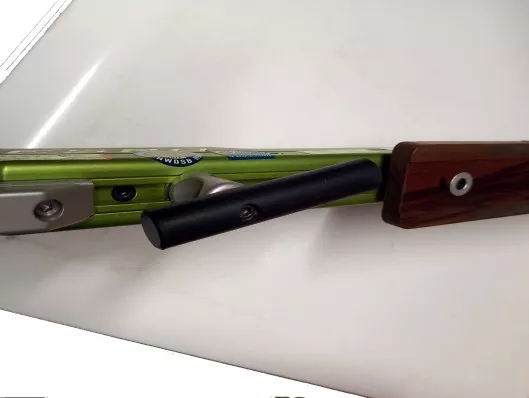

    "Anbauten am Gewehrschaft"
    Der Text spricht nur davon, dass das "Querstellen" verboten ist, aber gemeint ist auch, dass das leichte Schrägstellen innerhalb der zugelassenen 60 mm Schaftbreite unzulässig ist.
    Laut Rolf Dorn, LV WSB - er war bei der Abstimmung dabei und hat gegen diese Regelinterpretation gestimmt - fand die Abstimmung über diese Regelung eine Mehrheit.
    Ich habe das Foto aus der pdf-Datei einmal extrahiert. Ich denke, dass es sich um den "Tesro Untergriff Super Grip" handelt.

    das ist in der Tat wieder so eine typische Furnier-Formulierung, die mal wieder weit über das von ihm angedachte Ziel hinausgeht und ihm in der Konsequenz vermutlich auch überhaupt nicht klar ist.
    Anbauten am Gewehrschaft, die quergestellt werden können, um das Gewehr darauf zwischen den Schüssen abzulegen und/oder als Haltegriff für die nicht abziehende Hand verwendet werden kön- nen, sind nicht zulässig. Dies gilt für Luftgewehre und Standard- gewehre. Anbauten, die parallel zum Schaft verlaufen sind unter Einhaltung der Vorderschaftmaße zugelassen (Koffergriff bei Auflagewettbewerben.)
    Das schöne Wörtchen 'können' bedeutet zumindest nach meinem Regelverständnis, dass allein schon die Verstellmöglichkeit an sich zur Unzulässigkeit des Anbauteils führt, unabhängig ob auch von der Schrägstellung Gebrauch gemacht wird.
    Ob das auch wirklich so gemeint ist? Egal, der Kampfrichter weiß das. :/
  • ich bin kein Auflage Schütze und ich hatte bisher auch nie irgendwelche Probleme bei Wafenkontrollen, aber wenn ich teilweise sehe welch Haarstäubenden "Erfindungen" die Auflageschützen teilweise so montieren, dann kann ich schon verstehen das man hier versucht eindeutige Regeln zu machen.
    Und ja, die Regel scheint tatsächlich die verstellbaren Anbauten von Vorn herein zu verbieten.
    Warum auch nicht?
    Nur weil ein Hersteller etwas anbietet oder der Schütze es toll findet muss es ja nicht Regelkonform sein, oder?

  • hallo zusammen,
    ja, es ist ein Originalteil der Fa. Tesro.
    Ich habe selbst so ein Gewehr von Tesro mit eben diesem Griff und bis dato galt immer: solange dieser Griff die Schaftbreite von 6cm nicht überschreitet, darf er schräg gestellt werden. (eine Antwort des BSpL an mich)
    Mittlerweile gibt es diesbezüglich eine Klarstellung von Hr. Furnier, ein paar Tage später, dass die bekannten Untergriffe nicht verboten werden sollen, es wird darauf hingewiesen, dass diese Untergriffe dem Schaftverlauf folgen müssen und nicht quer/schräg gestellt werden dürfen. Und sie müssen festgestellt werden. (eine weitere Ausgabe - 02/2022 - von "Der Kampfrichter weiß das")
    Gruß, der pan
  • Mittlerweile gibt es diesbezüglich eine Klarstellung von Hr. Furnier, ein paar Tage später, dass die bekannten Untergriffe nicht verboten werden sollen, es wird darauf hingewiesen, dass diese Untergriffe dem Schaftverlauf folgen müssen und nicht quer/schräg gestellt werden dürfen. Und sie müssen festgestellt werden. (eine weitere Ausgabe - 02/2022 - von "Der Kampfrichter weiß das")
