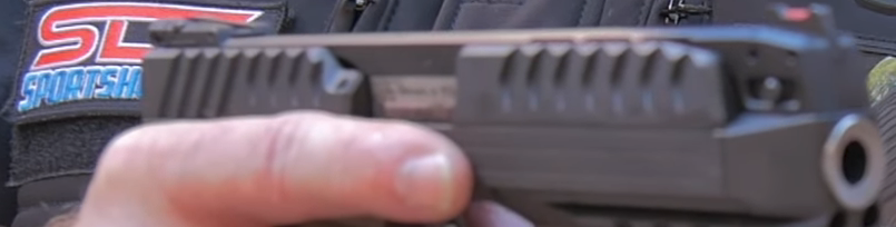

  • Nicht nur knapp, sondern paßt nicht würd' ich sagen. SpO sagt: "Die Laufachse muss im Anschlag über der Beuge zwischen Daumen und Zeigefinger verlaufen". Bei der Alien liegt die Laufachse minimal unter dem Beavertail, und damit unter der Beuge, wenn man davon ausgeht das die Hand die Waffe ordentlich im Beavertail greift.
    2 Mal editiert, zuletzt von Parallax (20. April 2022 um 14:30)
  • Die Pistole ist ja auch ganz klar für dynamische Disziplinen konzipiert. Würde man das Beavertail so verändern das die Hand unter der Laufachse liegt, wäre die Konstruktion sinnlos.
  • Wenn ich das richtig sehe, sind es 1,2mm, die zur Vorgabe "Laufachsenmitte fehlen. Das Problem lässt sich sicher lösen.

  • Würde man das Beavertail so verändern das die Hand unter der Laufachse liegt, wäre die Konstruktion sinnlos.
    Ich sehe das nicht so drastisch.
    Wenn bei einigen Waffen da doch große Distanzen sind, dann ist eine Laufachse die auf dem Handrücken bemessen ist immer ein Gewinn.
    Mein erster Gedanke war eine passende Bleiplatte zu gießen, will heißen die Stärke die Notwendig ist um in der Vorgabe zu bleiben herzu stellen.
    Die wäre schön weich und liese sich bestimmt gut anpassen und mit doppelseitigem Klebeband ankleben. Wenn es die erste nicht ist die passt dann die zweite.
    Natürlich erst nach Prüfung aller anderen Kriterien. Die bei den einzelnen Schützen sicher unterschiedlich ausfallen können, auch je nach Schießstiel und Einsatz.
