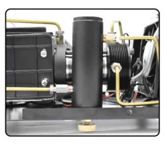

    Die kleinen inzwischen stets dazugehörenden Öl-/Wasserabscheider sind ganz nett, aber nur zusätzlich zu einem massiven Öl-/Wasserabscheider (ca. 5cm Durchmesser, 25 cm lang). Z.B. dieser hier. Ansonsten gibt es irgendwann Probleme mit rostenden Flaschen oder gar defekten Druckminderen an den Waffen. Der kleine ist nämlich recht schnell pitschnass, der große muss auch nach jeder Flasche eine frische Füllung (kann man trocknen und wiederverwenden) bekommen. ggf. kaufe ich noch einen weiteren Abscheider, um auch die letzte Restfeuchtigkeit zu beseitigen.

    Ich meine nicht die eingebauten (die kenne ich nicht) - sondern so einen kleinen, wo ein Presswattestäbchen nicht viel größer als ein Zigarettenfilter drin steckt. Der ist schneller, als man "Kompressor" sagen kann, nass.
  • Bei vielen von den Geräten ist so ein "Zigarettenfilter" am Schlauch. Beim Tuxing TXET0621 und TXET062 ist so ein Filter im Gerät selber. Unten gibt es eine Schraube zum ablassen.
    Aber es lohnt sicherlich einen Öl/Wasserabscheide noch dazwischen zu stecken. Das sollte ja mit den 8mm Schnellkupplungen kein Problem sein.
