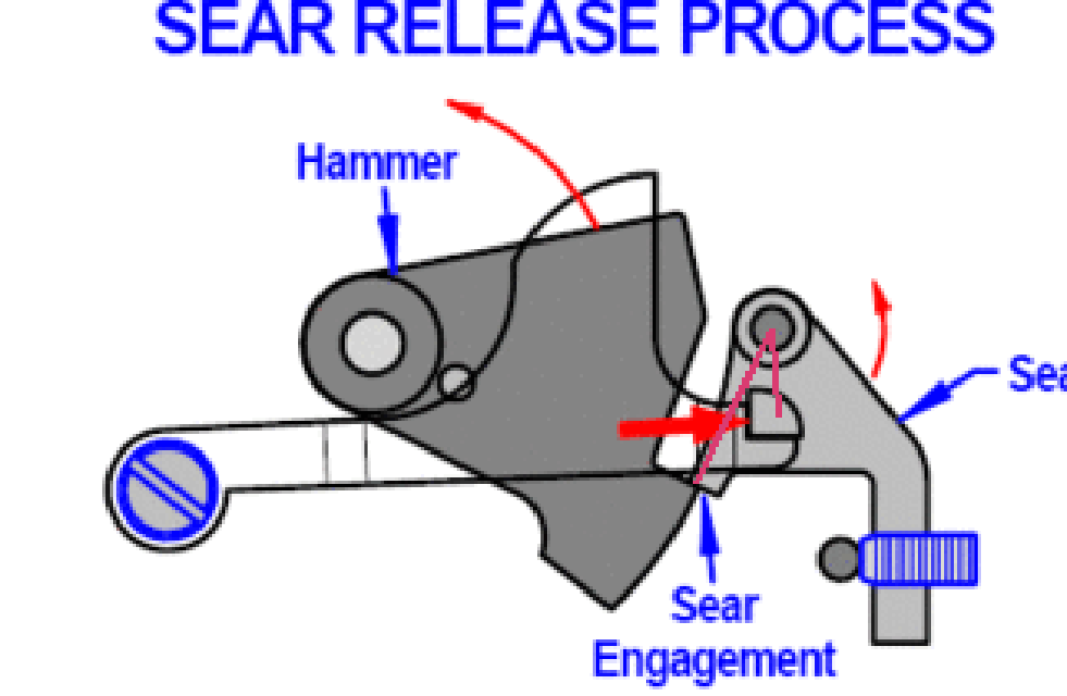

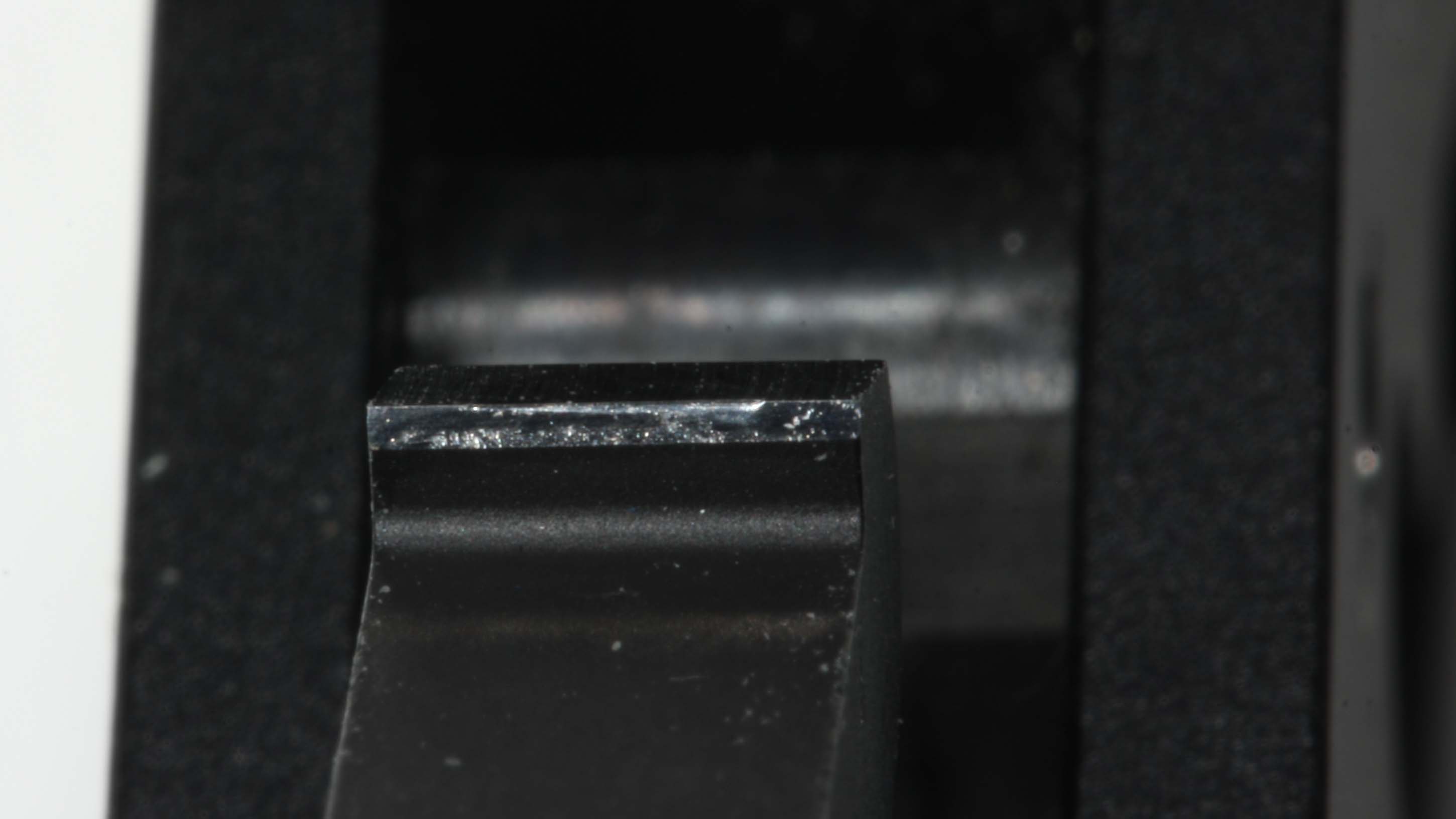

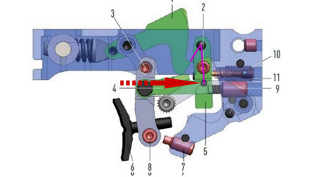

Durch die Geometrie wird das Ganze noch verschärft. Bei gleichem Vorzugsweg ist der Übergriff der Pardini wesentlich größer. Die Abzugsstange greift hier zwischen Klinke und Drehpunkt ein. Bei Walther darunter. So ergibt sich ein Hebel von 1:2 gegenüber 2:1. (Pink eingezeichnet). Der Weg der Abzugsstange dürfte ähnlich sein. Sie setzt bei beiden Konstruktionen etwa auf halbem Weg zwischen Abzugszüngel und Drehpunkt an. Damit wird der Walther Abzug wahrscheinlich nicht so scharf eingestellt werden können, wie der der Pardini. Ich werde Herrn Pries mal kontaktieren, ob das auch so ist.
Fakt ist, dass hier keiner was falsch gemacht hat. Denn wenn eine Fehleinstellung so bedingungslos möglich und innerhalb
von 4 Wochen zur Selbstvernichtung der Klinken führt müßte ein Hersteller das nicht nur in irgendeinem Hinweis, sondern
explizit deutlich kennzeichnen !
@ MB69
Fordere Walther direkt auf explizit deutlich zu kennzeichnen.
Ausserdem wäre auch noch Eigenverantwortung zu erwähnen. Man sollte sich auch der möglichen Folgen seines Handels bewusst sein.

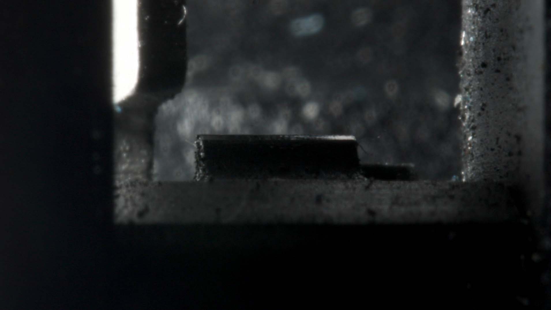

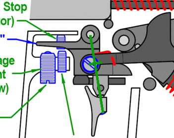

Im Video wird nach der Reduzierung des Vorzugswegs weder dessen Weg (in mm) noch das Ausmass der Rast (in Zehntel-mm) erwähnt. Also kein Hinweis was Walther noch für zulässig hält.Der nach hinten laufende Schlitten drückt den Hahn nach unten wobei die Kanten der Klinken reibend aneinander vorbeilaufen.
Der anschliessend wieder nach vorne laufende Schlitten entlastet den Hahn wodurch dessen Klinkenkante von unten schlagartig auf die Klinkenkante des Abzugsstollen stösst.

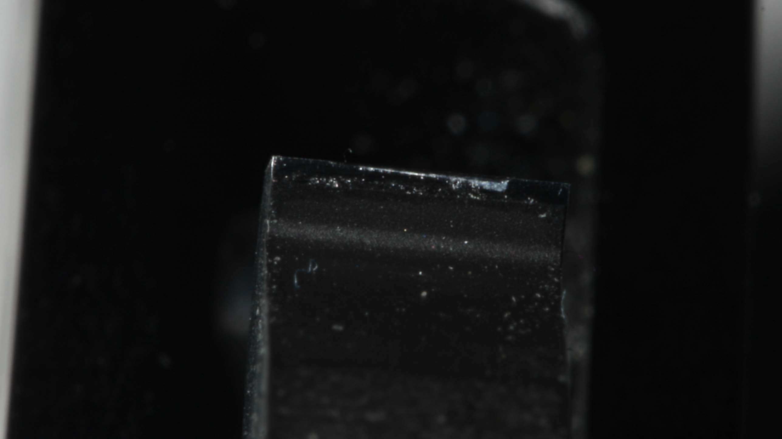

Reibung erzeugt Verschleiss an den Klinkenkanten und abhängig vom Ausmass der Rast und dem Aufprall der Klinken beim nach vorne laufenden Schlitten einerseits und der Festigkeit des Materials der Klinken andererseits, können die Klinkenkanten überbelastet werden und sich abbauen.
Je kleiner der Vorzugweg umso kleiner die Rast der Klinken und umso grösser die Materialbelastung an den Klinkenkanten und deren Verschleiss bis der Hammer nicht mehr einrastet.
Die Folgen hat kietze in #233 beschrieben.
Walther hat in der Bedienungsanleitung eine Grundeinstellung beschrieben und die Funktion von Schraube 2.
Im Video wird erklärt wie der Vorzugsweg etwas verkürzt werden kann ohne das «etwas» zu quantifizieren.
Interessant wäre die Stellungnahme von Walther zum Abzug von kietze und zu Schadenabwicklungen im Algemeinen.

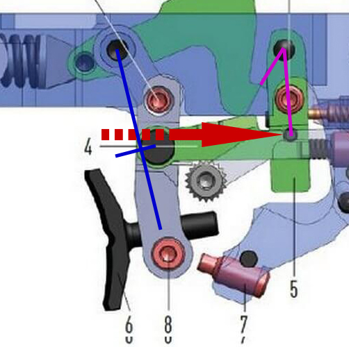

Als ich im Mai in der von no.limits verschmähten Bedienungsanleitung zur GSP500 die Abbildung des Abzugs mit der Untersetzung von 2 : 1 durch den Abzugsstollen sah, d.h. Vorzugweg ca. 2 mal länger als der Rastweg, war mir klar dass dies Konsequenzen hinsichtlich Vorzugsweg haben wird.
Wenn man am Abzugszüngel der GSP500 1mm zieht reduziert sich die Rast um 0,5 mm. Um dieselbe Bewegung an der Rast bei der Pardini zu erreichen muss nur 0,25 mm am Abzugszüngel gezogen werden, d.h. 4x weniger als bei der GSP500.
Da ich Walther nicht blossstellen wollte, habe ich auf einen Vergleich mit der direkt angesteuerten Sear, mit Übersetzung von 1:2, bei Pardini verzichtet.
Stattdessen habe ich erfolglos versucht no.limits von seinen Ansprüchen abzubringen «was andere können muss eine neue Sportpistole auch können wenn sie konkurrenzfähig sein soll».
Jetzt wo kietze den Vergleich der Abzüge veröffentlicht hat liegt der Sachverhalt offen auf und jeder der etwas von Mechanik und Festigkeitslehre versteht kann seine Schlüsse ziehen.
