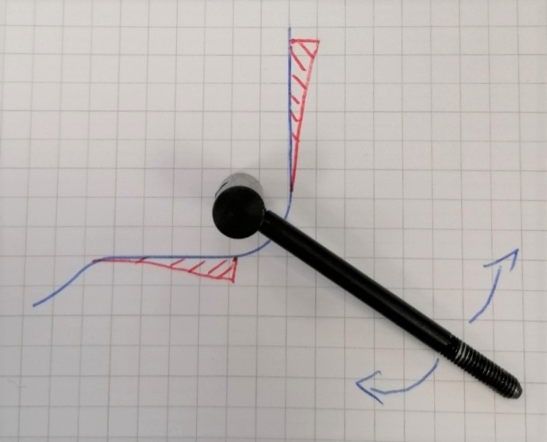

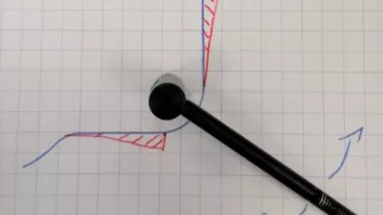

Ich habe mal skizziert wie man den Griffwinkel mit 2 flachen Keilen manipulieren könnte.
Das ist sicherlich ein guter Ansatz , ich hab da auch mit allen möglichen Tricks gearbeitet. Das Ergebnis zählt.
Jepp! Bei den MG übernimmt das eine Stellschraube im Griffinneren und seitlich am Griffstück zum Schwenken. So einfach kann es sein. Was aber auch den MG fehlt, ist die Möglichkeit, das Verkanten zu regulieren.
