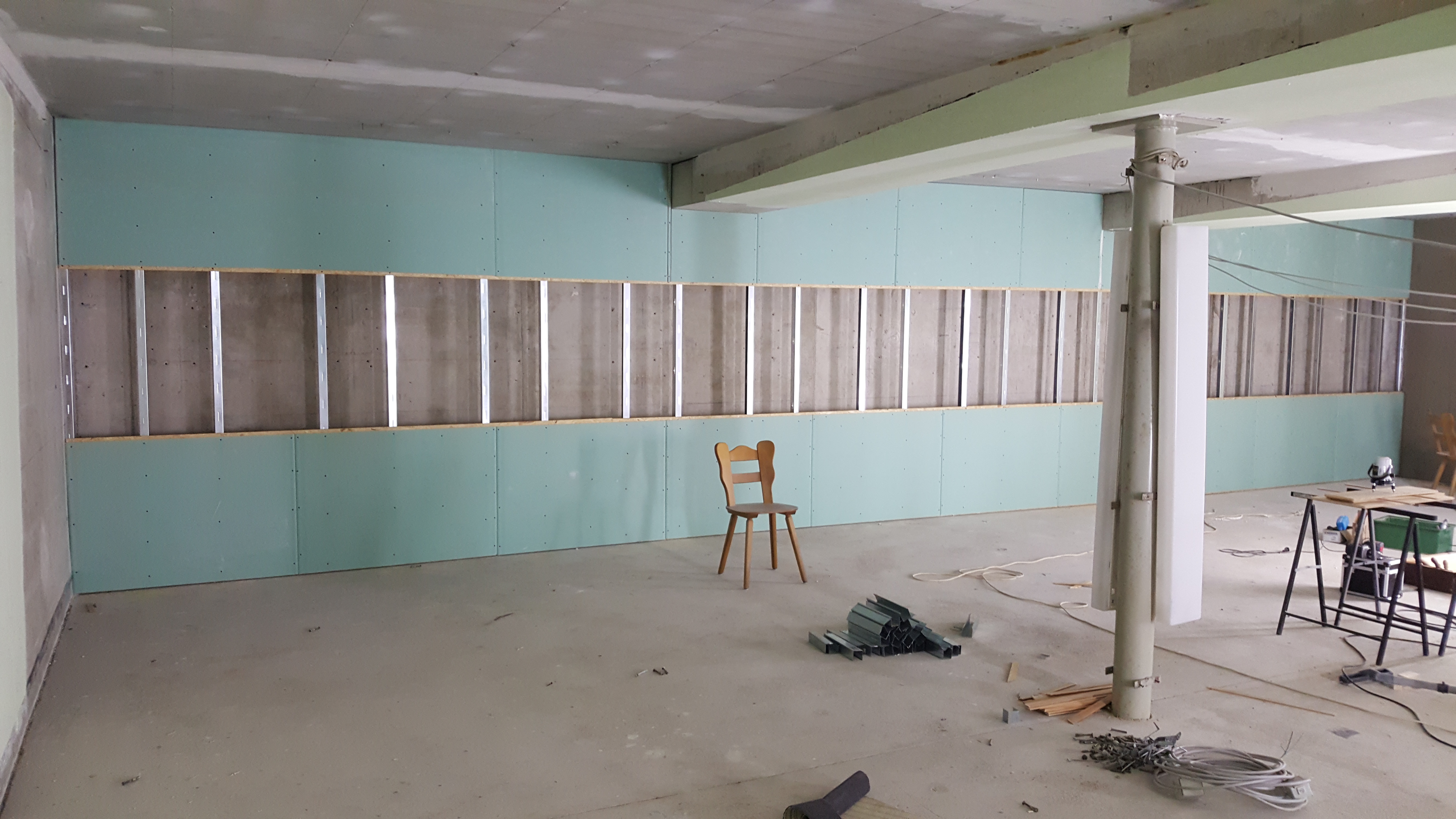

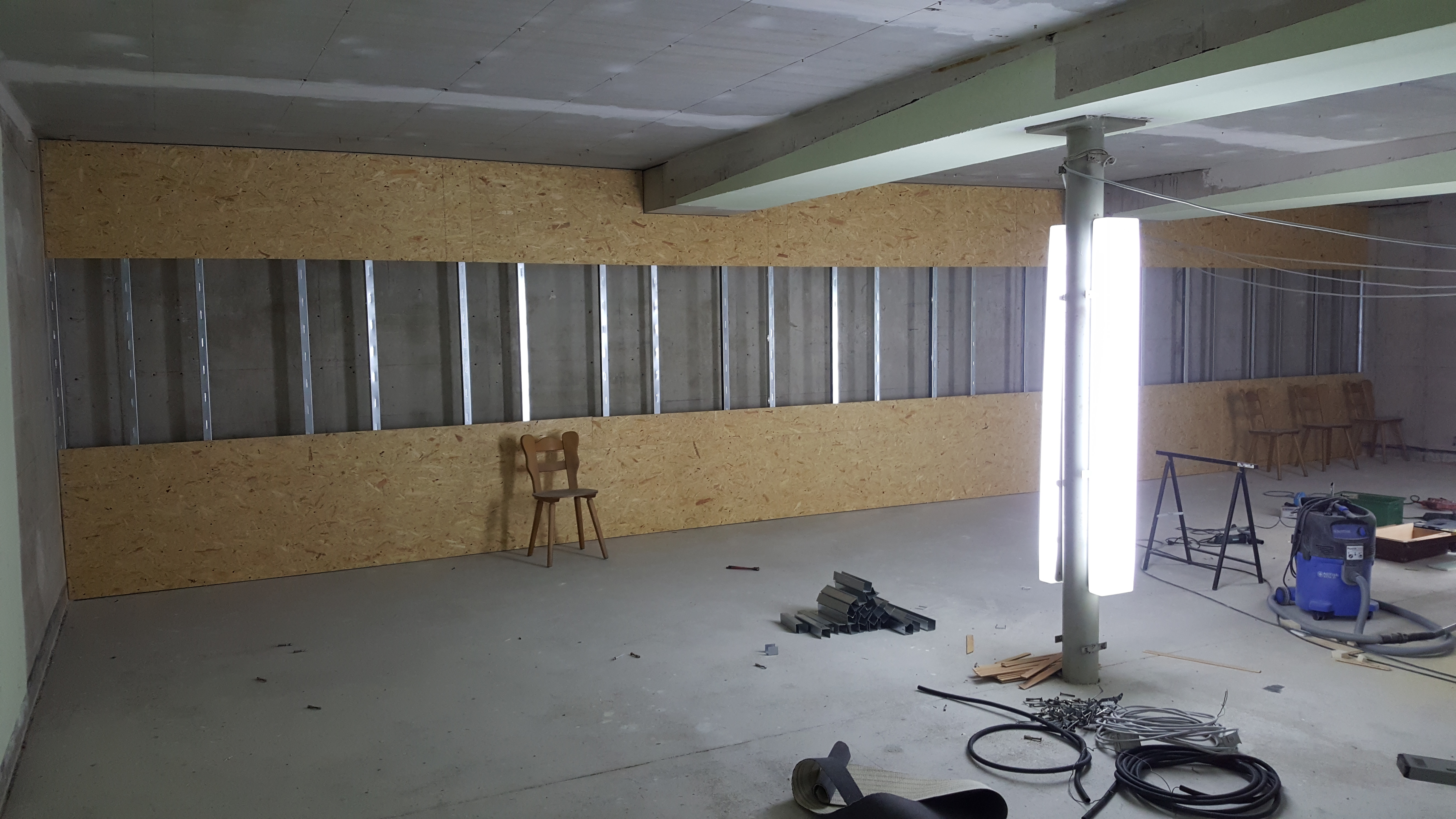

  • Um die Messrahmen haben wir bewusst auf Gipskarton verzichtet, weil wir keine Lust haben alle Nase lang wieder zu Spachtel und zu Streichen. Deshalb haben wir uns auch für Kunststoff entschieden. Wir haben das bei unseren Umbau auf elektronische Disaganlagen mit folgendem Wandaufbau gelöst.
    Ständerwand Aufgestellt um 1. Platz für die Verkabelung zu haben und 2. wollten wir die Messrahmen eigentlich bündig in der Wand versenken was aber nicht ganz geht weil man sonnst die Kontrollscheiben nicht mehr wechseln kann.
    Eine Lage OSP-Platten und in der Mitte ein Meter frei gelassen.
    Zweite Lage Gipskartonplatten ebenfalls wieder einen Meter frei gelassen.

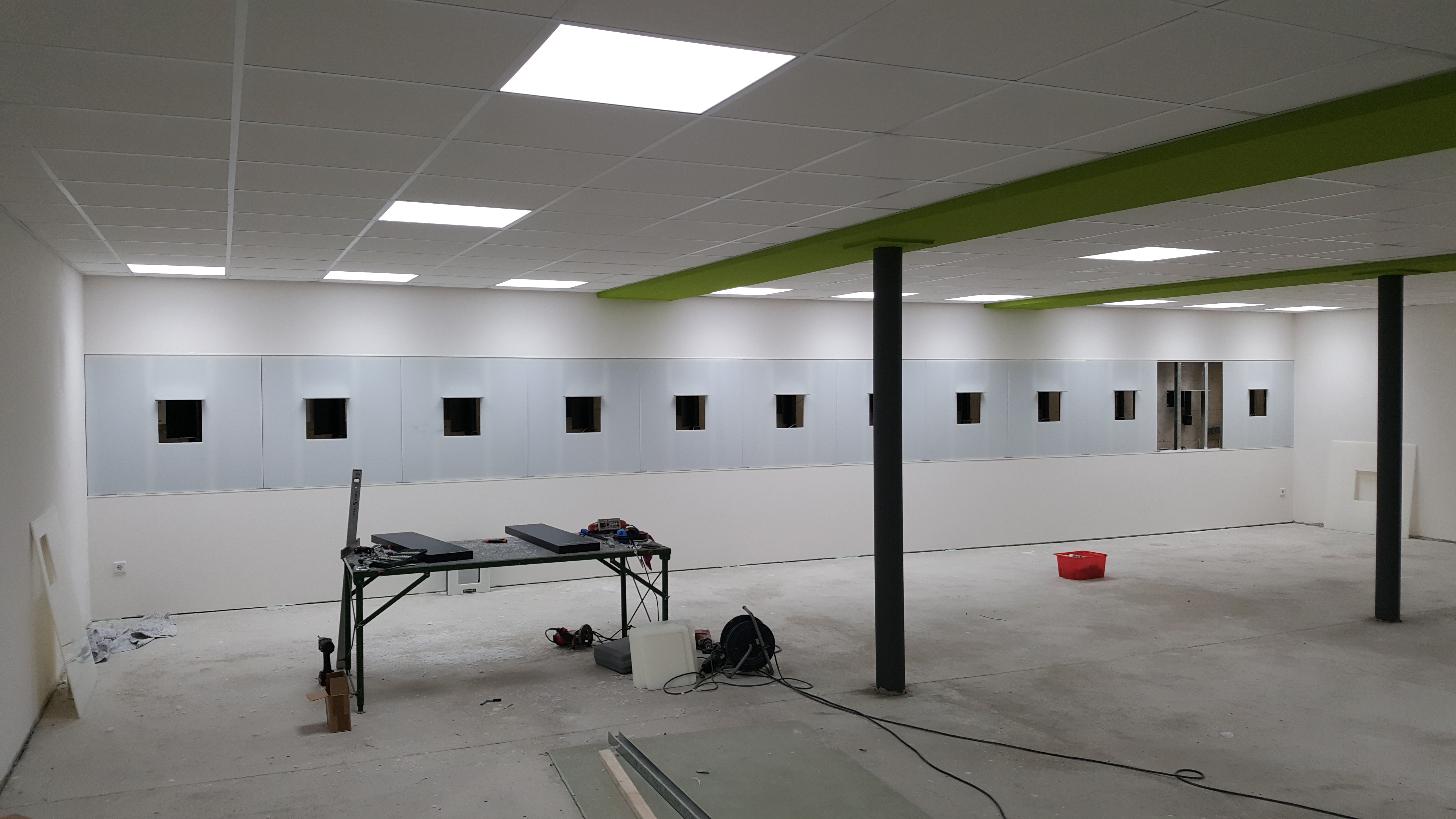

    Die Kunststoffplatten kommen in die Mitte und haben einen Ausschnitt für die Messrahmen. Der Kunststoff ist das gleiche Material wie es auch Disag für die Messrahmen verwendet. Mann kann die Platten relativ leicht abmachen, um an die Verkabelung und den Kugelfang zu kommen, da sie nur gesteckt sind.

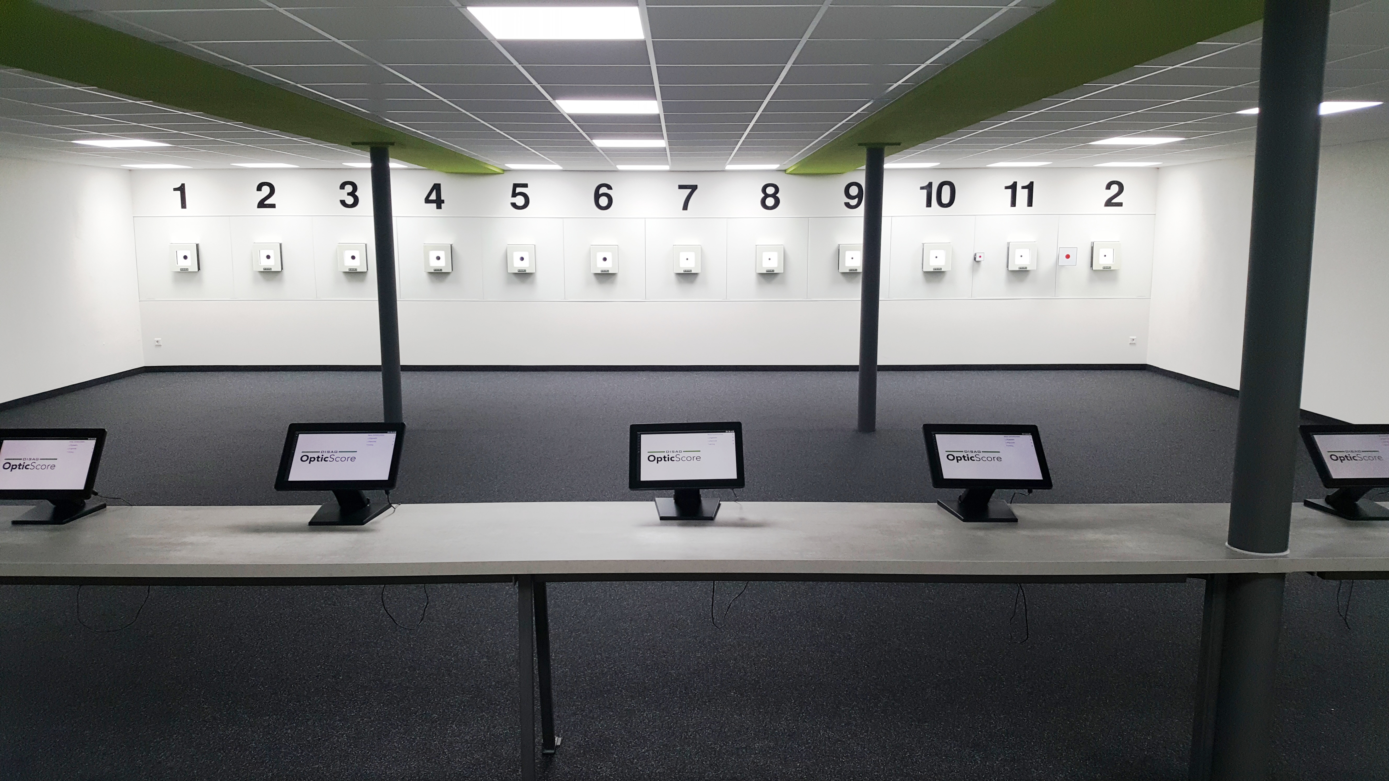

    Fertig sieht das ganze dann so aus! Schießen wir jetzt seit 5 Jahren so ohne Probleme. Auch die Standabnahme hat nie Probleme gegeben.
