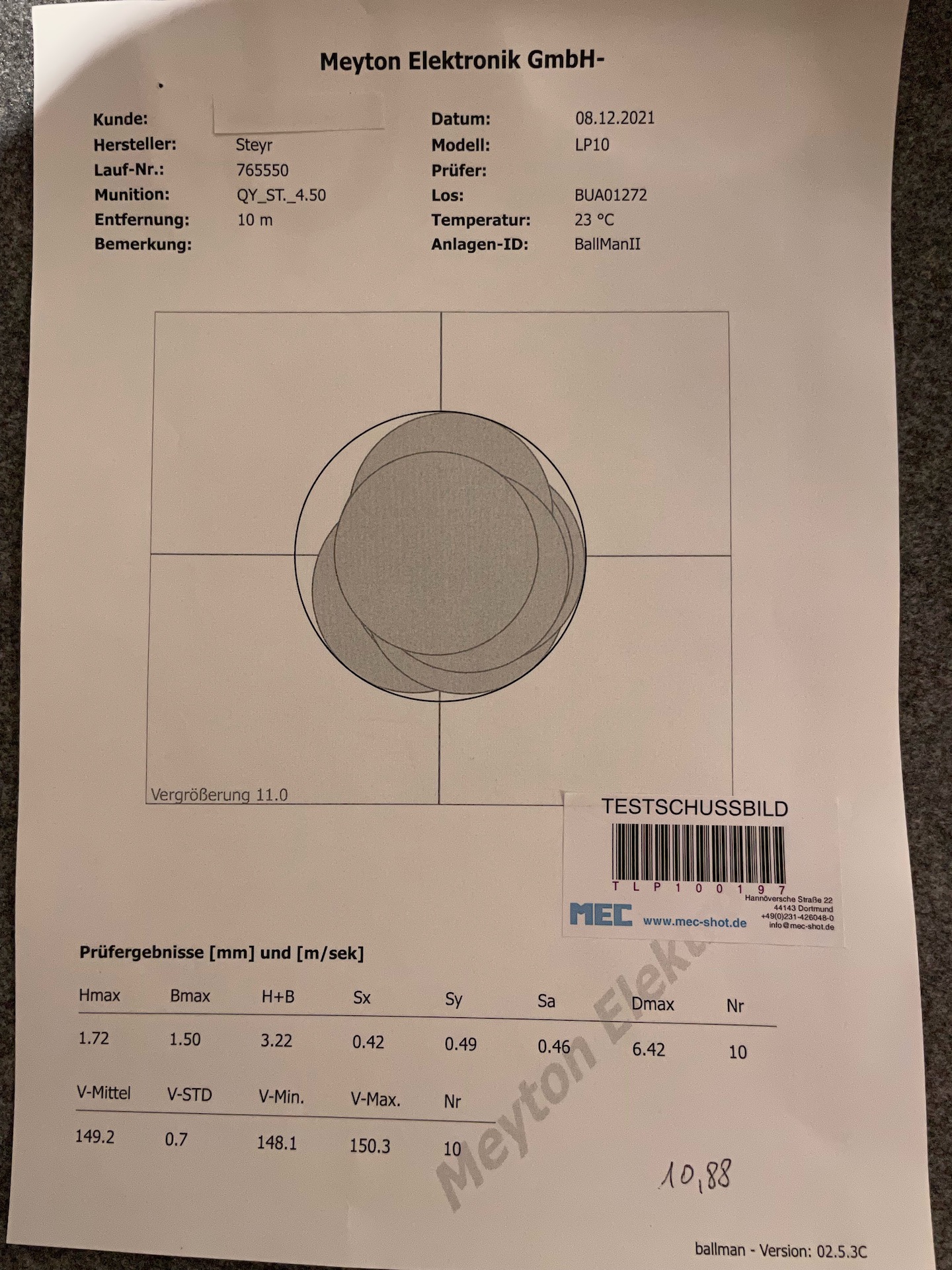

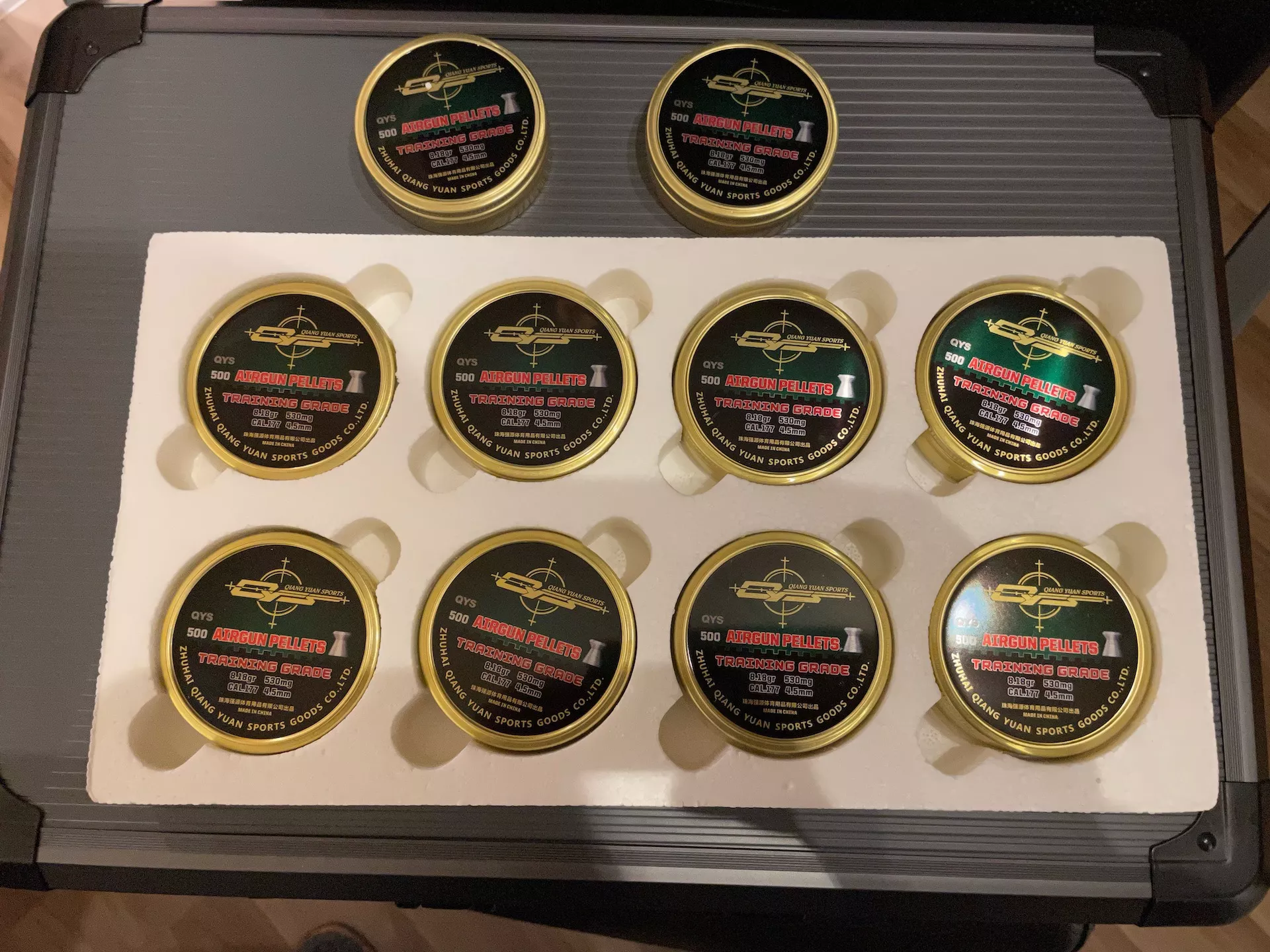

welche Dias schiesst ihr mit eurer EVO10? Ich bin seid kurzem Besitzer dieser Waffe und habe damals bei meiner Tesro einen Munitionstest gemacht aber bei meinen Schiesskünsten von aktuell 340-350 Ringen auch mal etwas drüber würde mich eure Meinung dazu interessieren ob es sinnvoll ist einen Munitionstest durchzuführen oder nicht.
Ich habe hier einige Sorten Diabolos und auch schon durch den Chrony geschossen und musste feststellen das die RWS Basic extreme Abweichungen von über 10m/s in der Konstanz hatten, wo hingegen die H&N Finale Match nur 1,8 m/s in der Konstanz abweichen diverse Sorten wie JSB, Meisterkugeln o.ä. lagen dazwischen. Aber das muss ja nicht zwingend ein Hinweis auf einen kleinen Streukreis sein.
Gibt es eine pauschale Empfehlung von Diabolos die grundsätzlich alle gut in der Steyr EVO10 laufen oder sollte man testen?
