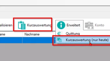

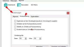

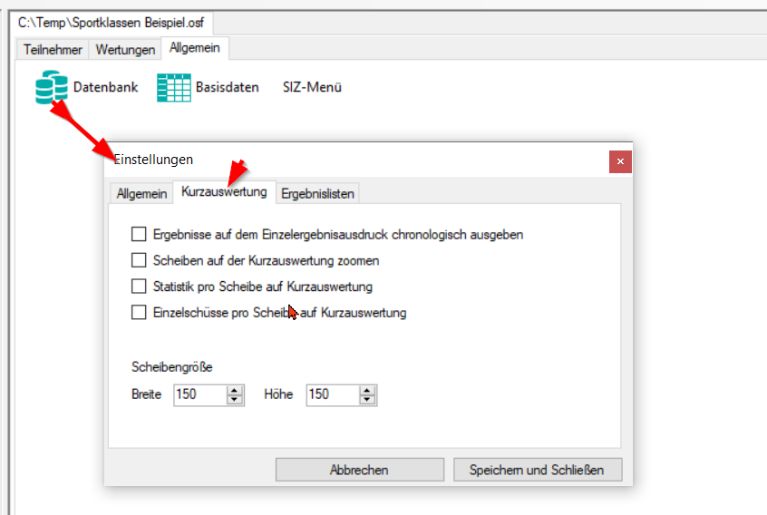

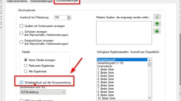

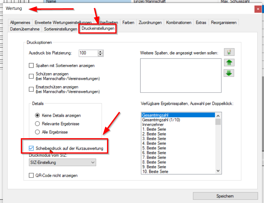

    du kannst über die Kurzauswertung beim Teilnehmer das Ergebnis inkl. Schussbild ausdrucken. Dazu musst du in der Wertung unter Druckeinstellungen den Hacken "Scheibendruck auf Kurzauswertung" aktiviert haben. Im Reiter Allgemein -> Datenbank -> Einstellungen kannst du noch weitere Einstellungen zur Kurzauswertung vornehmen. Ich habe dir ein paar Bilder angehängt, damit du weißt was ich meine.
